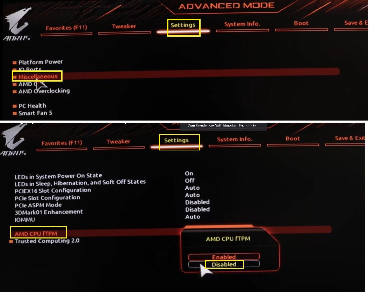

Ich würde fTPM deaktivieren (ist automatisch aktiviert ab Bios F35d), Anleitung Bild unten.
Die Samsung 980 Pro komplett löschen, mit diskpart clean all (Anleitung Bild unten) so wie hier im Thread, Secure Erase ist nicht notwendig diskpart clean all hat den gleichen Effekt.
Diskpart befindet sich auf dem Windows 10 Datenträger und kann bei der Benutzerdefinierten Windows 10 Installation (mit Shift + F10 diskpart) aufgerufen werden.
Das Backup mit Macrium Reflect wiederherstellen oder eine aktuelle Windows 10 Version 21H2 (vom November 2021) installieren.
Möglicherweise musst du bevor du das Backup wiederherstellst die Windows SSD nach dem löschen mit Diskpart clean all Partitionieren,
die einfachste Möglichkeit ist du lässt die Windows Installation durchlaufen und installierst danach das Backup.
Alle anderen Laufwerke bei der Windows neu Installation abklemmen, damit Windows die Boot Partition auf keinem anderen Laufwerk ablegt.
Die Samsung 980 Pro komplett löschen, mit diskpart clean all (Anleitung Bild unten) …
Heute (Montag) kam schon wieder ein BSOD nach 10 Min "For Honor".
Ich habe jetzt fTPM deaktiviert und Laufwerk C mit "dikspart clean all" sauber gelöscht und Backup draufgespielt. Mal sehen, ob das die Lösung bringt :/

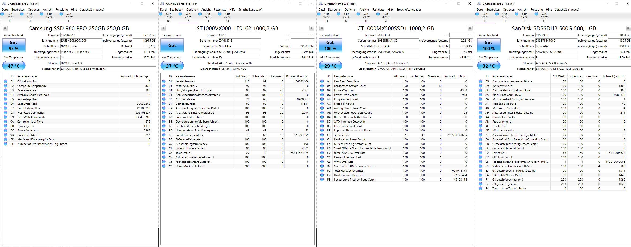

Auch andere Laufwerke z.B. die HDD können PC abstürze verursachen, wenn z.B. die 1 TB HDD defekt ist so wie hier im Thread.
Wie sehen die Smart Werte der HDD und der anderen Laufwerke aus?
Liste mal bitte die Smart Werte deiner SSD und HDD Laufwerke per Screenshot mit CrystalDiskInfo, auch die obere Laufwerk Bezeichnung inklusive Firmware ist wichtig.
CrystalDiskInfo listet C7 UltraDMA-CRC-Fehler nicht als Problem, du kannst also 100% Laufwerk Gesamtzustand haben obwohl C7 tausende Einträge hat und den PC abstürzen lässt.
Bei C7 UltraDMA-CRC-Fehler sollten hinten bei Rohwert keine Einträge (0) sein.
Sind bei UltraDMA-CRC-Fehler Einträge vorhanden, deutet das auf defekte SATA Kabel, defekte Controller im Laufwerk oder auf dem Mainboard, oder einen Software Fehler.
CrystalDiskInfo auf Dezimal umstellen, die Standard Einstellung in CrystalDiskInfo ist Hexadezimal (Anleitung Bild unten).

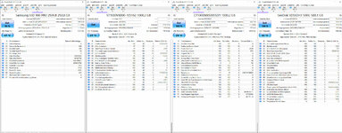

Anbei die Smart-Werte aller Laufwerke
Die Smart Werte deiner Laufwerke sind laut deiner Screenshots OK.
