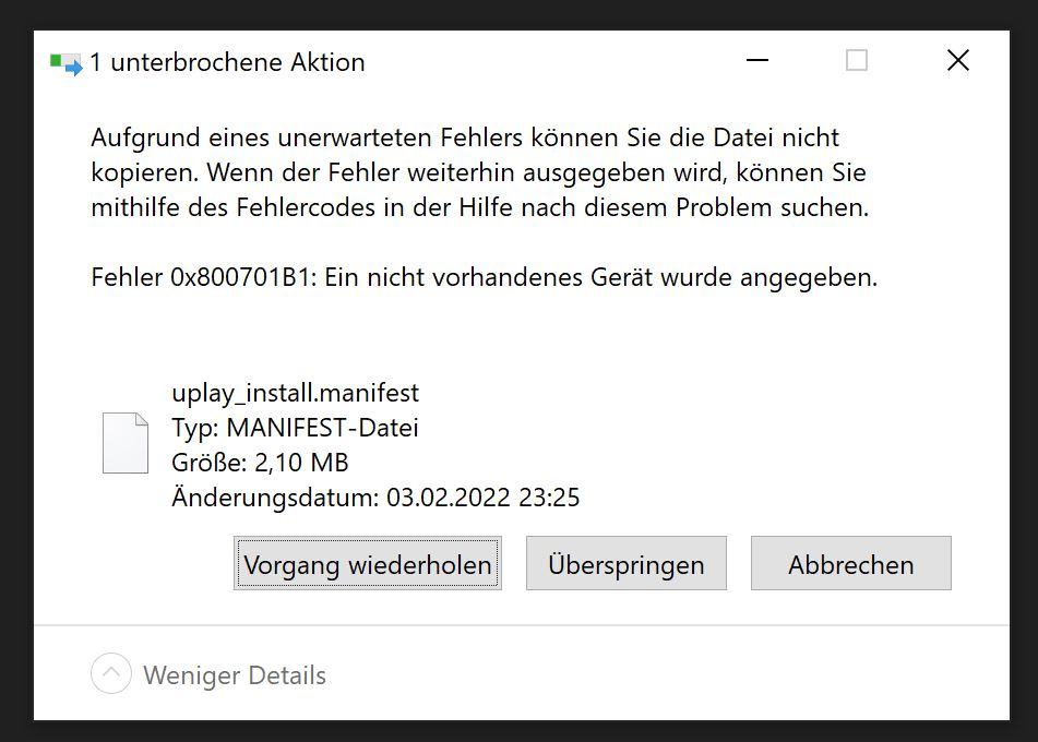

Und jedesmal wenn es einen Crash gibt. Habe ich kein Zugriff mehr auf das Laufwerk ( Copy zb., starten von games zb )

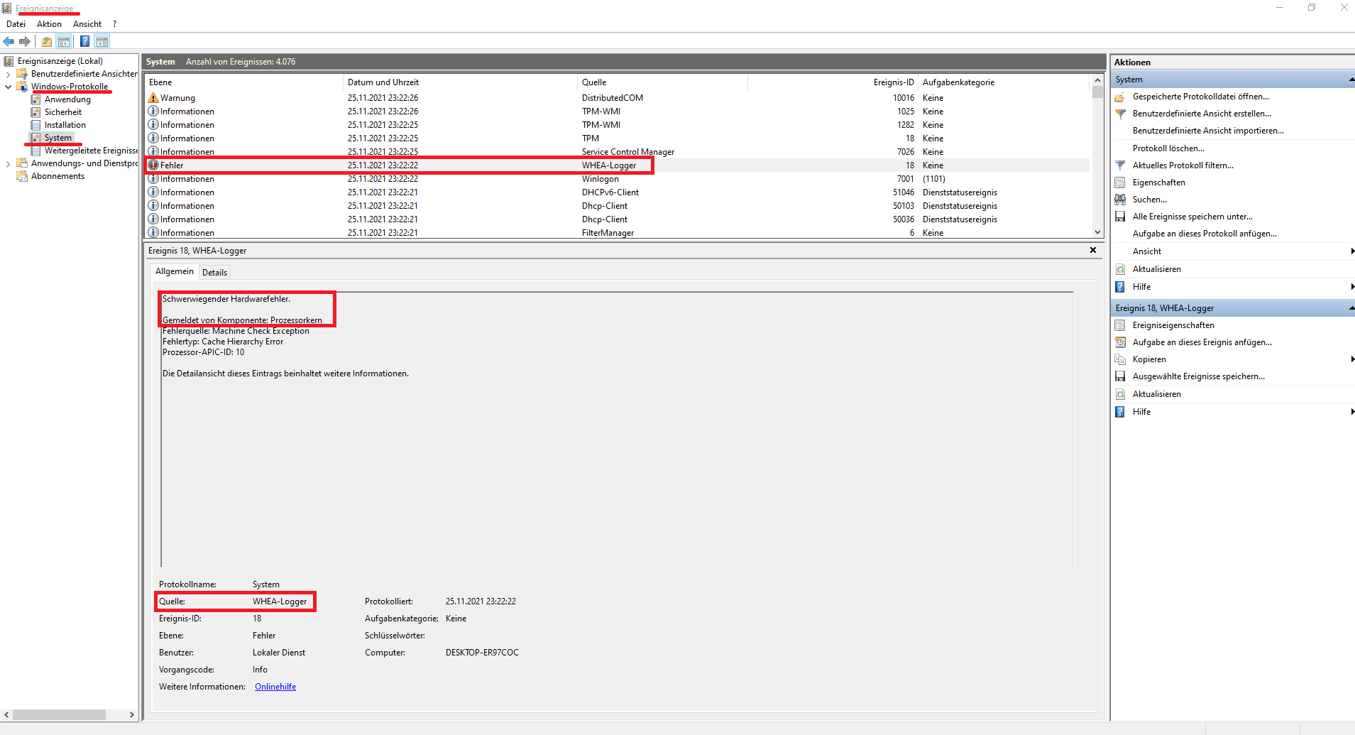

Schau mal in die Windows Ereignisanzeige ob du dort einen Whea Fehler findest, dann ist wahrscheinlich die CPU defekt.

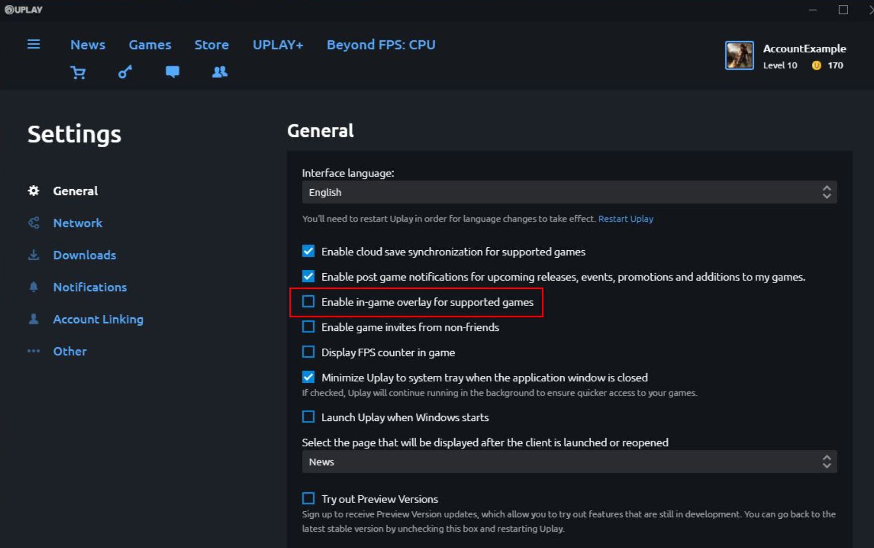

Dann hat das Problem die Ursache im Ubisoft Launcher, ich würde in diese Richtung auf Fehlersuche gehen, weil es relativ viele User gibt bei denen der PC mit Ubisoft Launcher abstürzt.
Manchmal reicht es wenn man das Overlay deaktiviert.

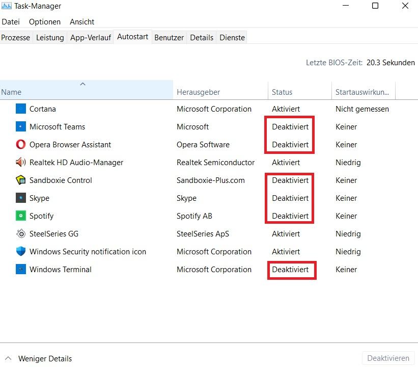

Es reicht schon wenn der Ubisoft Launcher im Autostart aktiviert ist, dann stürzen alle anderen Spiele ebenfalls ab.
Du musst den Ubisoft Launcher aus dem Windows Autostart nehmen, und den Ubisoft Launcher beenden.
Am besten nur das im Windows Autostart lassen was unbedingt benötigt wird, z.B. Windows Defender und Cortana.
Wenn du Cortana deaktivierst gibt es auf jeden Fall Windows Probleme.

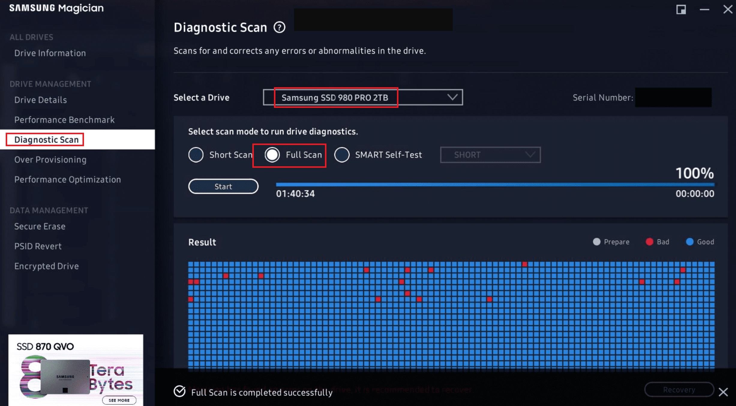

Hast du nochmal einen Diagnostic Full Scan mit Samsung Magician an den beiden Samsung 980 Pro SSD´s gemacht?
Samsung 980 Pro defekt: https://www.hardwareluxx.de/community/threads/samsung-980-pro-defekt.1303423/

Der Full Scan läuft gerade
Ist die Samsung Magician Version aktuell, Version 7.0.1.630?
Mit älteren Samsung Magician Versionen werden meistens keine Fehler auf der Samsung 980 Pro gefunden.
Hast du an beiden 980 Pro einen Diagnostic Full Scan gemacht?

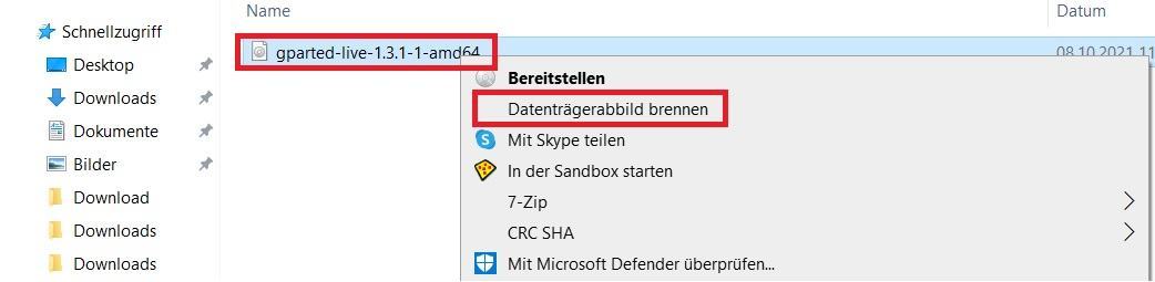

Normalerweise die Firmware ISO Datei runterladen und einen Bootfähigen USB Stick mit Rufus erstellen, oder die Firmware ISO mit Windows 10/11 Datenträgerabbild brennen auf CD kopieren.
Die ältere 980 Pro Firmware über google suchen.
Hier ist die Anleitung: https://semiconductor.samsung.com/r...rmware_Update_Utility_User_Manual_English.pdf

Ja mit beiden ein FullScan durchgeführt, kein Fehler. Magican ist die Aktuellste.

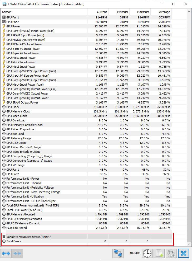

Hast du mal in Ereignisanzeige nach "WHEA event 17/18 warnings" geschaut?
Oder auch in HWInfo64:
Wenn das zutrifft, ist es höchstwahrscheinlich CPU.

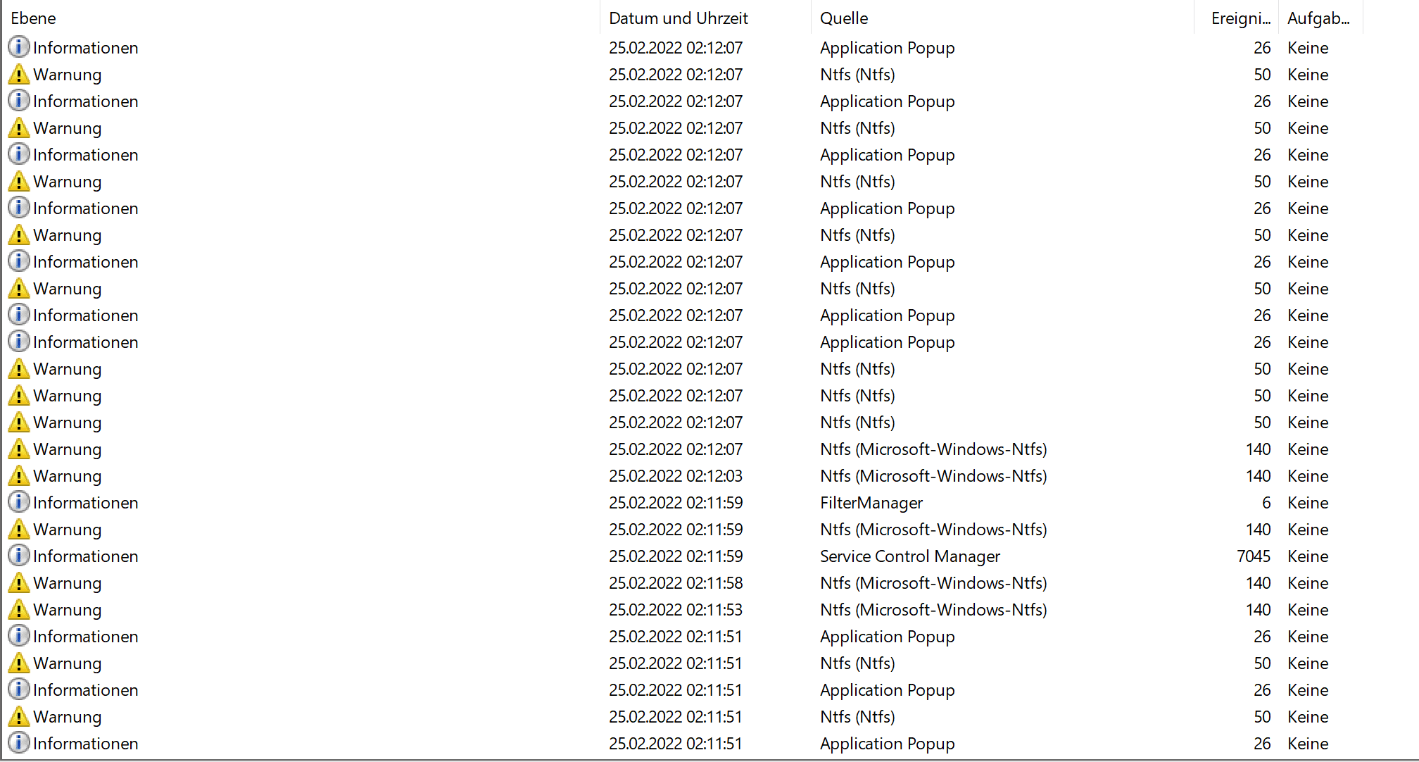

So gerade ne Session Elden Ring hinter mir, mit Ansturz des Games, habe mir mal das SystemLog genau angeschaut und ich habe
5633 "Disk" Fehler ( innerhalb 2Min) auf der Windows SSD ( ehemalige GameZ) SSD, Spiel ist Trozdem abgesürzt und habe wiedermal KEIN Zugriff auf die Jetzige Game SSD ( damalige Windows SSD )
Das Log sagt aber noch VIEL mehr aus.
Nachdem die ganzen Disk Error verschwunden sind Bomabiert das Log mich mit Folgenden Fehler
Ntfs
{Fehler beim verzögerten Schreibvorgang} Nicht alle Daten für Datei "D:\-=Steam=-\steamapps\common\ELDEN RING\Game" wurden gespeichert. Die Daten gingen verloren. Mögliche Ursachen sind Fehler bei der Computerhardware oder bei der Netzwerkverbindung. Versuchen Sie, die Datei woanders zu speichern.
Ntfs
{Fehler beim verzögerten Schreibvorgang} Nicht alle Daten für Datei "D:\$Mft" wurden gespeichert. Die Daten gingen verloren. Mögliche Ursachen sind Fehler bei der Computerhardware oder bei der Netzwerkverbindung. Versuchen Sie, die Datei woanders zu speichern.
Ntfs
Die Daten konnten nicht in das Transaktionsprotokoll verschoben werden. Die Daten sind möglicherweise beschädigt: Volume-ID: D:, Gerätename: \Device\HarddiskVolume5.
Fehlerstatus: Ein nicht vorhandenes Gerät wurde angegeben.
Ntfs
Ich hoffe, ihr könnt damit was anfangen.

Glaub habe das Problem gefunden, es war dann doch 1 von den beiden SSD´s . Ich habe nochmal nur mit einer jeweils versucht. Bei der "Defekten" Kann ich keine 30 Sek irgendwas Spielen BSOD, bei der die jetzt drin ist ist der fehler seit gestern Mittag nicht mehr aufgetaucht. Hoffe das bleibt jetzt auch so. Was ich halt Seltsam finde ist. Wieso treten die Fehler bei Windows nicht auf, wieso zeigen mir alle möglichen Analyse Tools kein Defekt der SSD an ?
...Wieso treten die Fehler bei Windows nicht auf, wieso zeigen mir alle möglichen Analyse Tools kein Defekt der SSD an ?

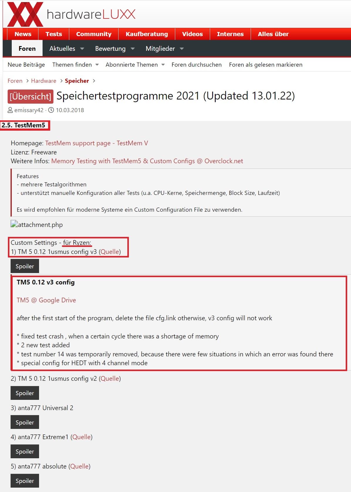

Die meisten Ram Tests sind sowieso nicht aussagekräftig auf den AM4 Mainboards, der Ram kann trotzdem Probleme machen.
Mit TestMem5 kannst du den Ram zuverlässig in Windows testen, Ram Fehler werden mit diesem Programm besser erkannt als mit z.B. Memtest86(+) oder dem Windows Ram Test.
Download TestMem5 : https://www.overclock.net/threads/memory-testing-with-testmem5-tm5-with-custom-configs.1751608/
Hier sind mehrere Ram Test Programme gelistet, unter anderem auch TestMem5: https://www.hardwareluxx.de/community/threads/speichertestprogramme-2021-updated-30-10-21.1195136/
