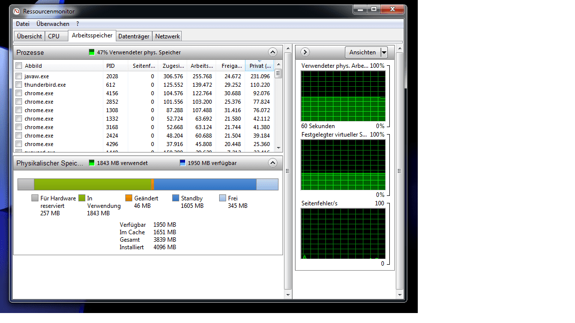

Es geht um meinen Office PC. Normalerweise habe ich ihn mit 3GB, aber habe manchmal das Gefühl, dass etwas bremst. Die HDD ist weg und nun SSD, somit bleibt die CPU,RAM und GPU.
CPU ist zwar nicht aktuell, aber dennoch ein DualCore und für Office ausreichend.
Bleiben nur noch RAM und GPU(785G)

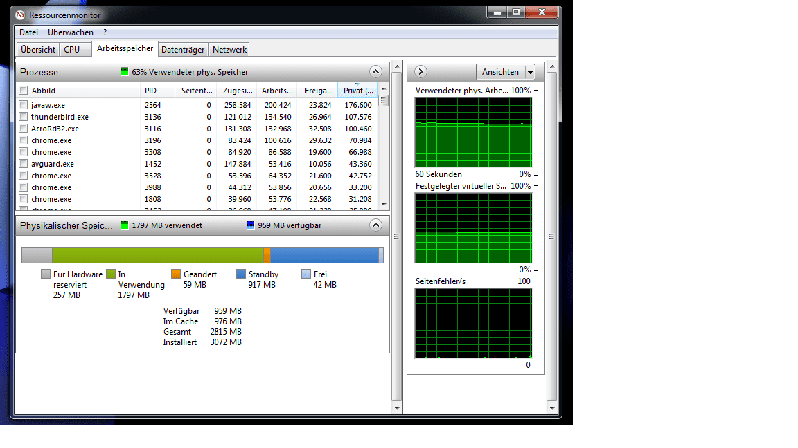

Habe mal heute einen Riegel vom Bruders PC geliehen und es mal getestet.
In beiden Fällen sind gleiche Anwendungen offen 3GB vs 4GB:
Auffallend ich das mit dem Cache. Obwohl mehr RAM zur Verfügung steht, ist trotzdem weniger frei?!
An sich brauche ich immer ca. 2,2GB RAM. Macht es Sinn auf 4GB oder mehr RAM zu erweitern? Habe etwas gegoogelt und dort wird gesagt, dass man den Cache auch freimachen kann?
Oder ist bei der 785G manchmal etwas überfordert, an sich nicht oder?

So habe mal heute alles beobachtet un denke es liegt wirklich an der Onboard-785G, denn bei manchen Seiten im Chrome muss die wirklich 90-100% arbeiten und dann stock bzw reagiert der PC langsam. CPU und RAM sind zwar auch nicht die aktuellsten, aber die scheinen noch gut zu laufen.
