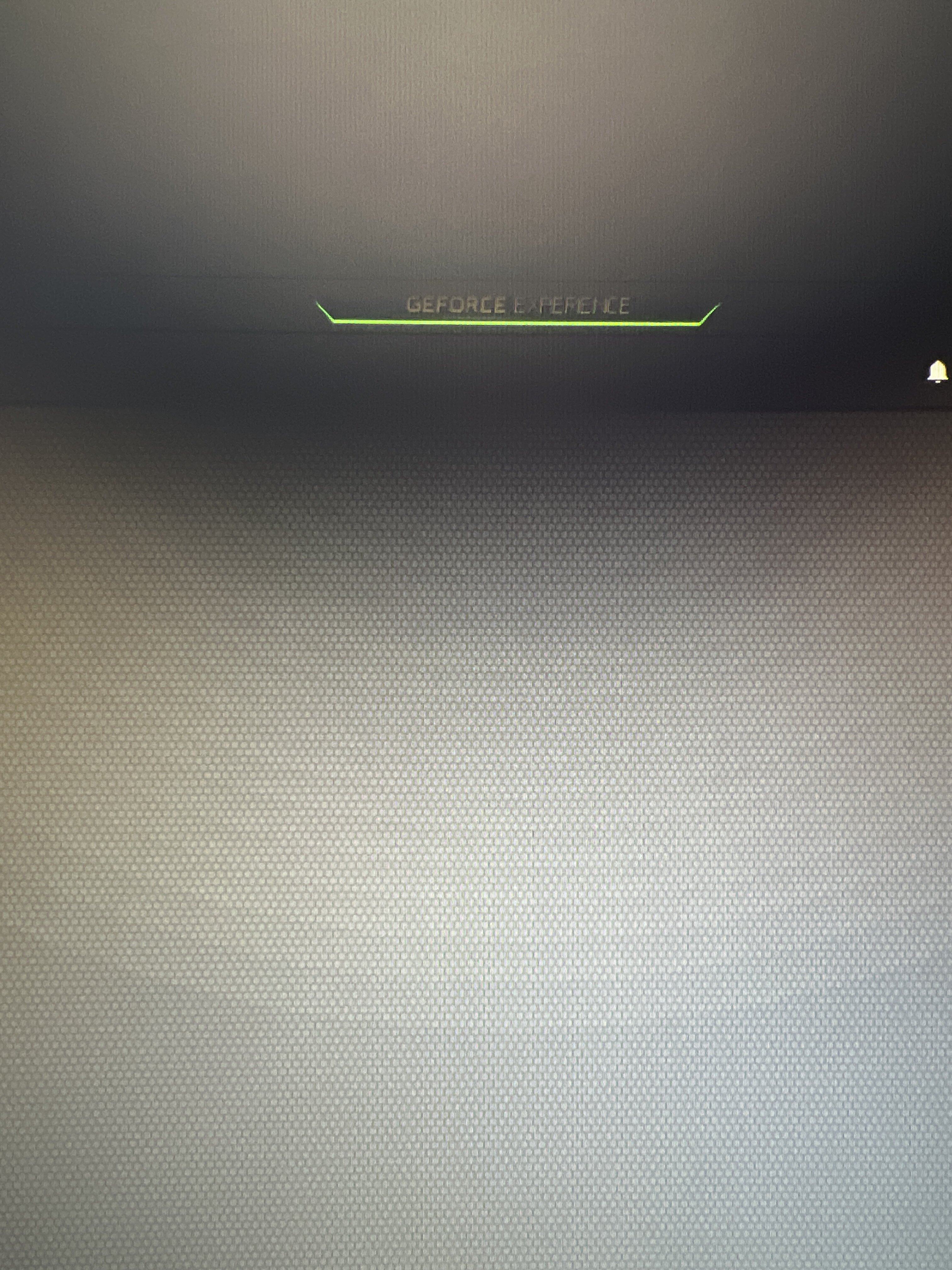

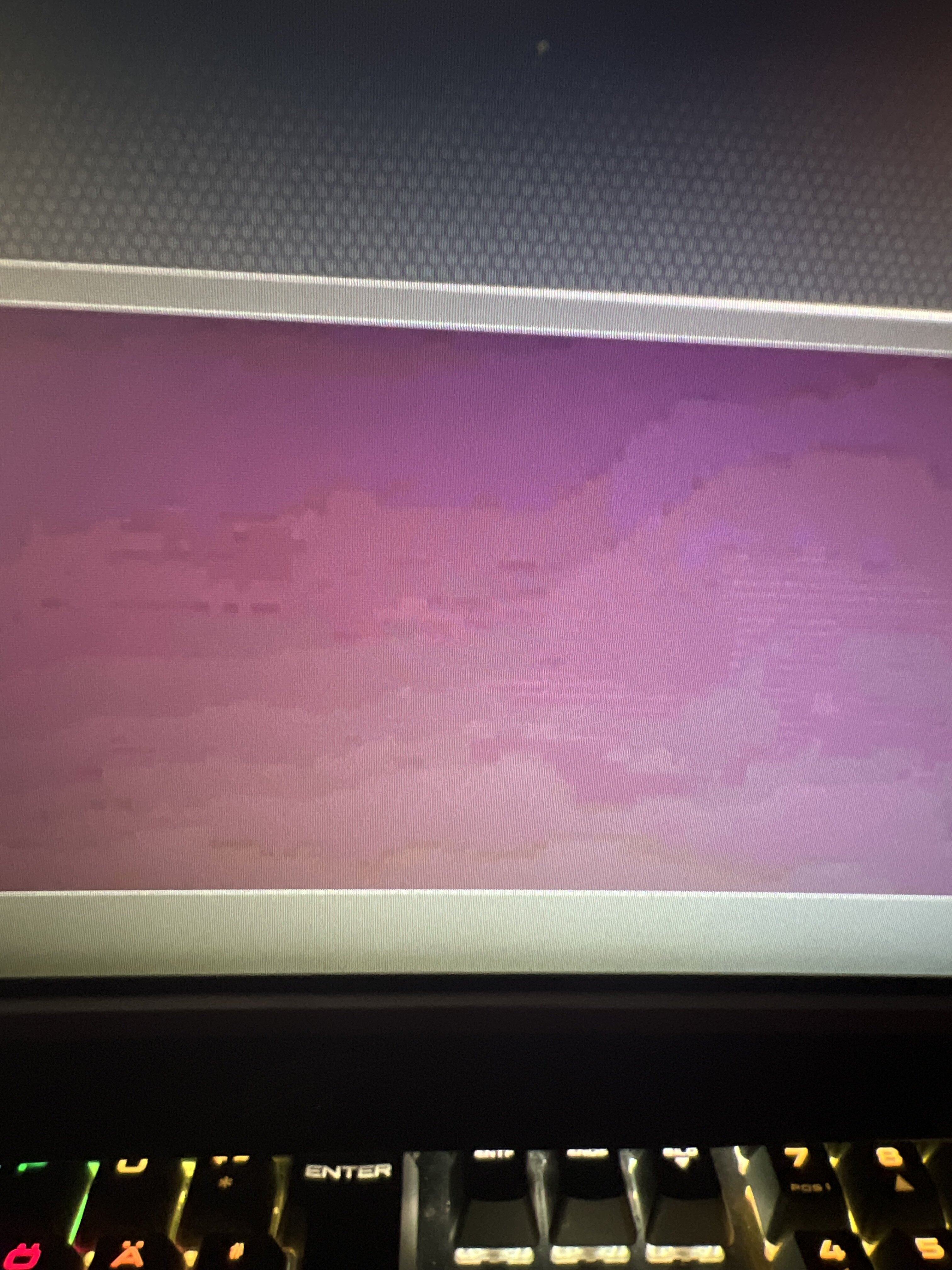

Kann mir jemand sagen was das ist und wie ich es wieder weg mache
Hatte meinen alten Pc in Verdacht also hab ich alles ausgetauscht nur nicht die Grafikkarte aber auch ohne die Grafikkarte installiert ist das Problem vorhanden .

Das kann dann eigentlich nur ein Monitor Problem sein.
Welcher Monitor ist das, hast du am Monitor mal ein Werksreset gemacht?
Ich habe das Problem mit meinem DELL S2417DG Monitor gehabt, das nennt sich Color Banding, hier im Video ab Minute 1:19 zu sehen.
Ich hab den Asus ROG PG27VQ und einen 65‘‘ LG Fernseher, Werksreset wurde auf beiden Geräten durchgeführt, mehrmals. Es gibt auch stottern und bildprobleme bei Videos und Filmen auf beiden Geräten .
Der ASUS ROG Swift PG27VQ Monitor ist Müll, hat Air Coating: https://geizhals.de/?sr=1705548,-1&nstars=1
Klemm den Monitor mal von der Grafikkarte ab und verwende nur den TV, und auch mal umgedreht nur den Monitor ohne TV.
Möglicherweise ist auch das Monitorkabel oder ein Adapter dazwischen das Problem.
Das kann auch ein Problem mit der Asus Software sein, alles an Asus Software bei Apps und Programme und Features deinstallieren, jemand hier aus dem Forum hatte mal ein ähnliches Problem mit der Asus Software.
Für Armoury Crate das Armoury Crate Uninstall Tool verwenden.
Welcher PC Hardware ist das, liste mal Grafikkarte, Mainboard und CPU.
Den Monitor hast du an die Grafikkarte und nicht an das Mainboard angeschlossen?
Die IGPU in der CPU im Bios deaktivieren.
Hast du den Mainboard Chipsatztreiber und den aktuellen Nvidia Grafiktreiber installiert?
Bei Asus auf der Webseite musst du auf Alle anzeigen klicken, damit dir alle Treiber angezeigt werden, nur die aktuellen Treiber installieren.
Nvidia Treiber: https://www.nvidia.de/Download/index.aspx?lang=de
So ein ähnliches Problem hattest du schon hier: https://www.hardwareluxx.de/community/threads/ghosting-vllt-help.1307188/page-2#post-28818540
Alles schon erledigt Monitor auf CPU und der Fernseher auch , Kabel wurden auch getauscht .
Asus Software ist auch keine drauf außer GPU Tweak 3 für die Graka. Windows mehrmals neu installiert.

Richtig das Problem hatte ich früher schonmal und da hat sich auch nichts dran geändert, auch nicht als ich den ganzen pc neu hatte . Die Graka war am Anfang garnicht drin und trotzdem hatte ich das Problem . Die Monitore sind auch heile . Also kann nur noch Windows das Problem sein
Welchen LG TV hast du?
Da gibt es auch viele LG TV mit Color Banding die man am PC nicht benutzen kann.
Den Monitor über ein gutes Displayport Kabel anschließen, kein HDMI Kabel verwenden, das Displayport Kabel sollte nicht länger als 2 Meter sein.
Displayport Kabel: https://www.amazon.de/dp/B0B7S2THPG...geizhals10-21&ascsubtag=fE5MkciJ59Km1AkiN0Zrw
Außerdem würde ich mal Geforce Experience deinstallieren bei Programme und Features in Windows, und den Grafiktreiber in der Nvidia Systemsteuerung auf Standard stellen.
Geforce Experience kann solche Probleme verursachen.
Die Monitore sind auch heile...
Mit heile hat das nichts zu tun, der Monitor hat das Problem laut Bewertungen das man bei dir sehen kann, wahrscheinlich hat dein LG TV das gleiche Problem.
Da kann ich nur spekulieren, anscheinend hast bei der Monitor und TV Auswahl kein gutes Händchen und kaufst immer das was man auf gar keinen Fall kaufen sollte.

Naja wie gesagt die Probleme waren ja schon da wo noch garnichts installiert war . Fernseher ist der lg um74507LA . Diese ganzen Probleme sind erst aufgetaucht kurz bevor win11 rausgekommen ist und da hab ich gedacht ich mach eine Neuinstallation mit win11 pro , hat auch nichts gebracht
Die Geräte sind natürlich auch schon ein paar Jahre alt

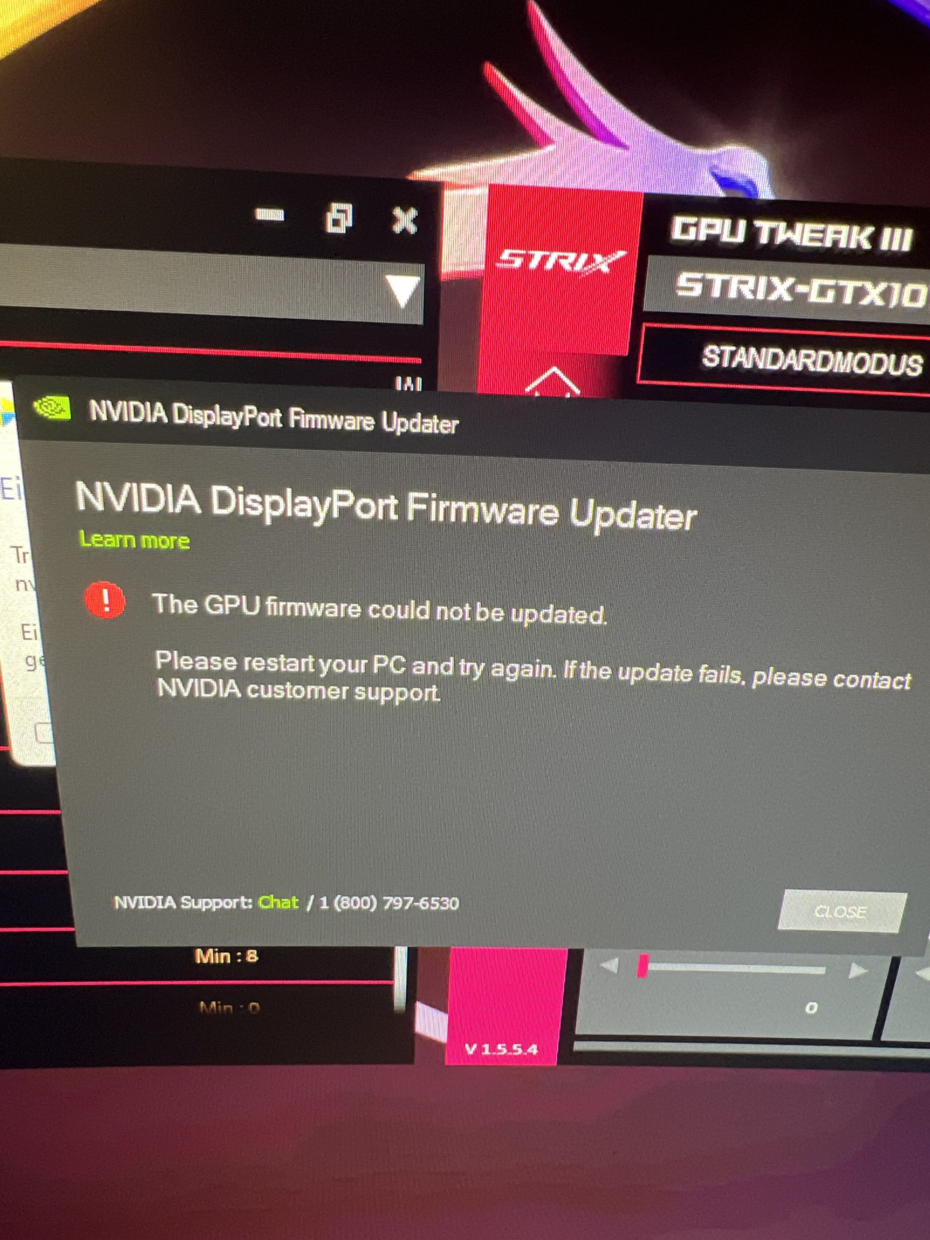

Wie mache ich das mit dem updaten vom dp?
Es kann sein das du den Displayport Anschluss am HDMI Kabel updaten musst, das Displayport Kabel aus der Grafikkarte entfernen,
selbstverständlich bei ausgeschaltetem PC das Monitor Kabel aus der Grafikkarte entfernen.
Oder die Displayport Firmware ist schon aktuell, dann funktioniert das update ebenfalls nicht.

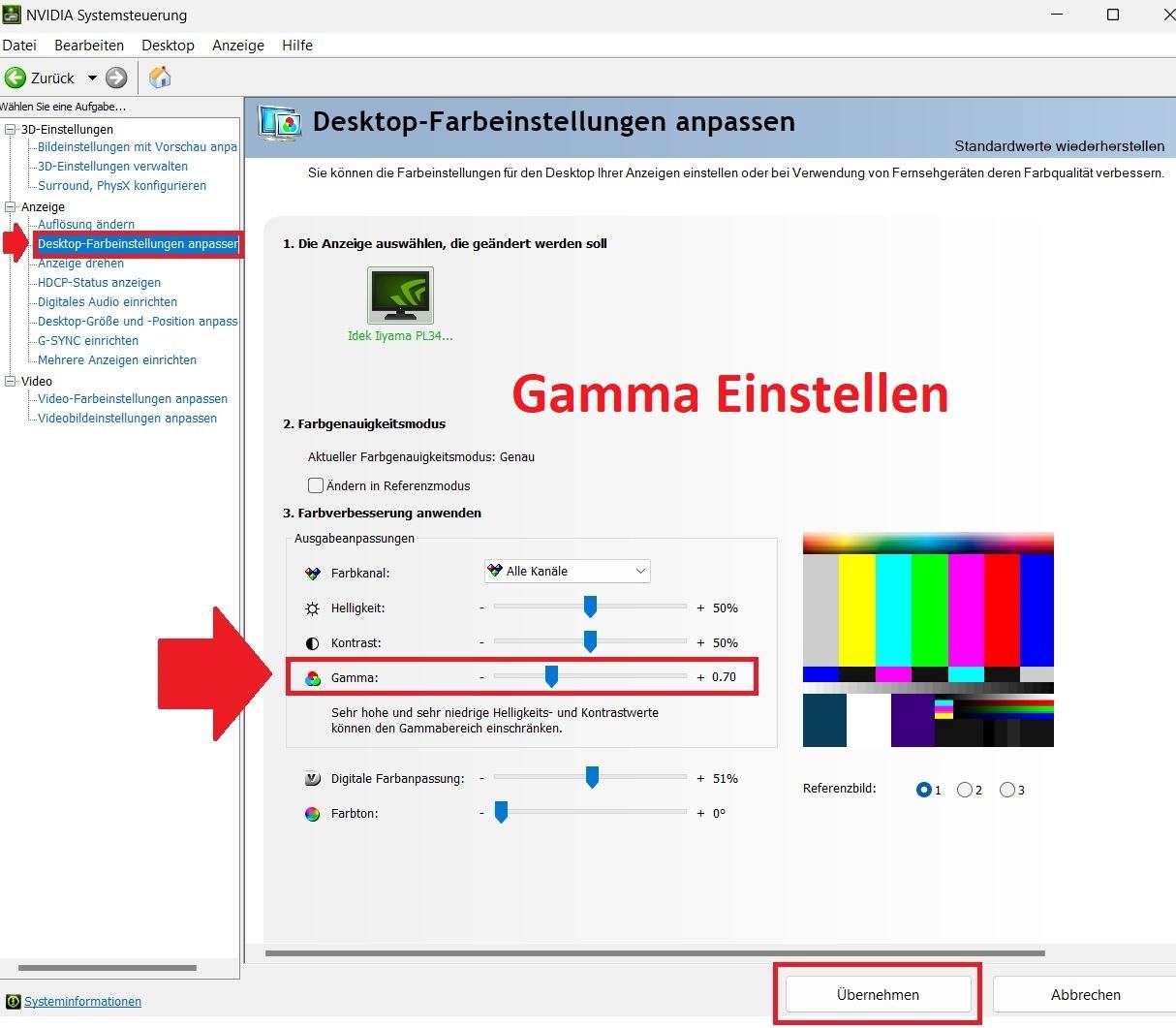

Du kannst Gamma auf 0,70 bis 0,85 direkt am Monitor Menü oder in der Nvidia Systemsteuerung einstellen.

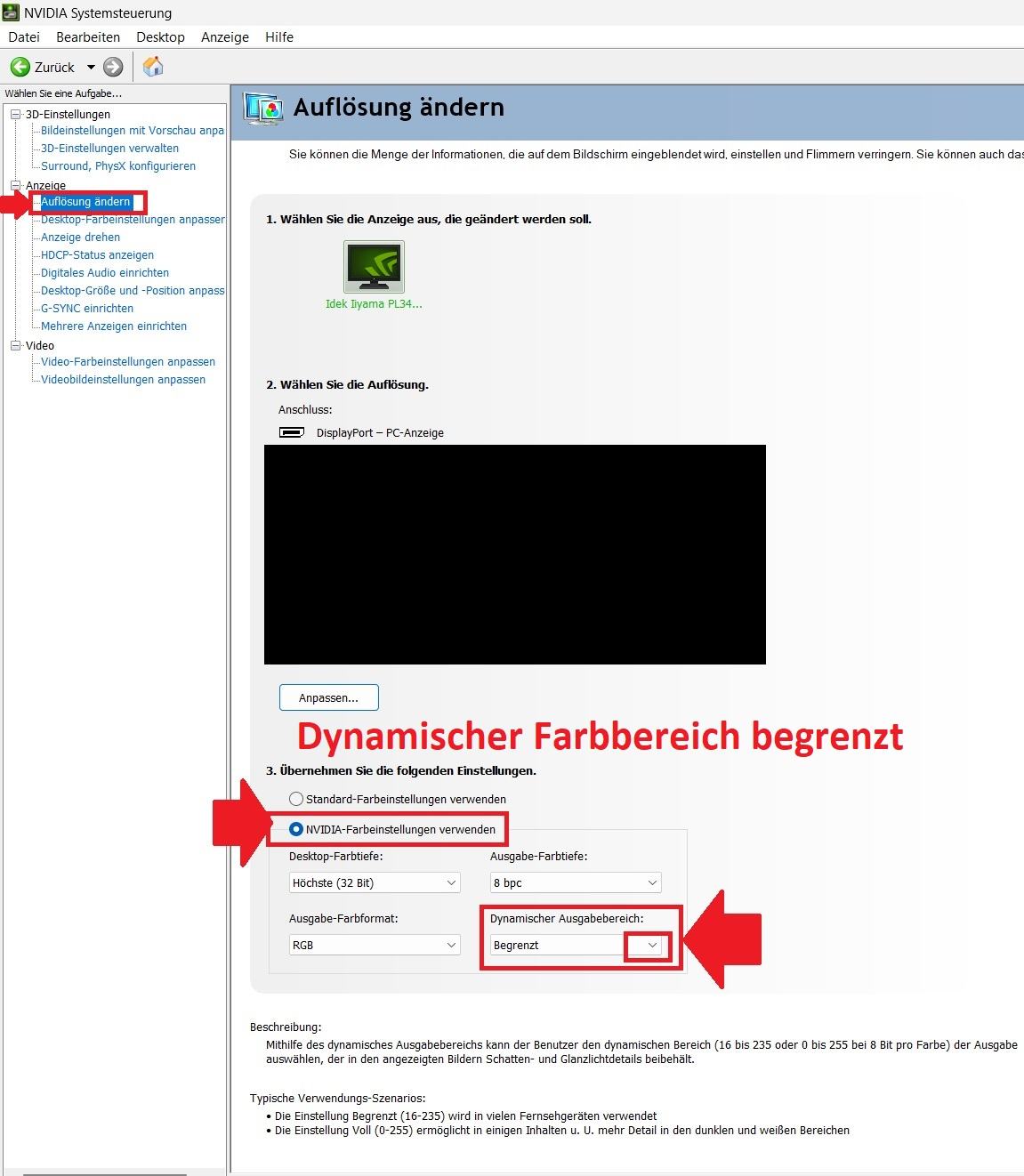

Den dynamischen Farbbereich auf "begrenzt" in der Nvidia Systemsteuerung setzen und natürlich Nvidia diese Einstellung steuern lassen,
das reduziert Color Banding oder lässt es komplett verschwinden.
So wie auf den Bildern im Anhang zu sehen werden die Gamma und Farbeinstellungen in der Nvidia Systemsteuerung gemacht .
