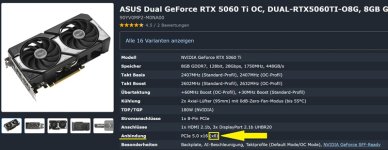

Wahrscheinlich kommt das MSI B450M Pro-VDH 2 Mainboard mit der 8x Anbindung der RTX 5060 Ti in Kombination mit der Ryzen 5 2600 CPU nicht zurecht, normal ist 16x Anbindung.
