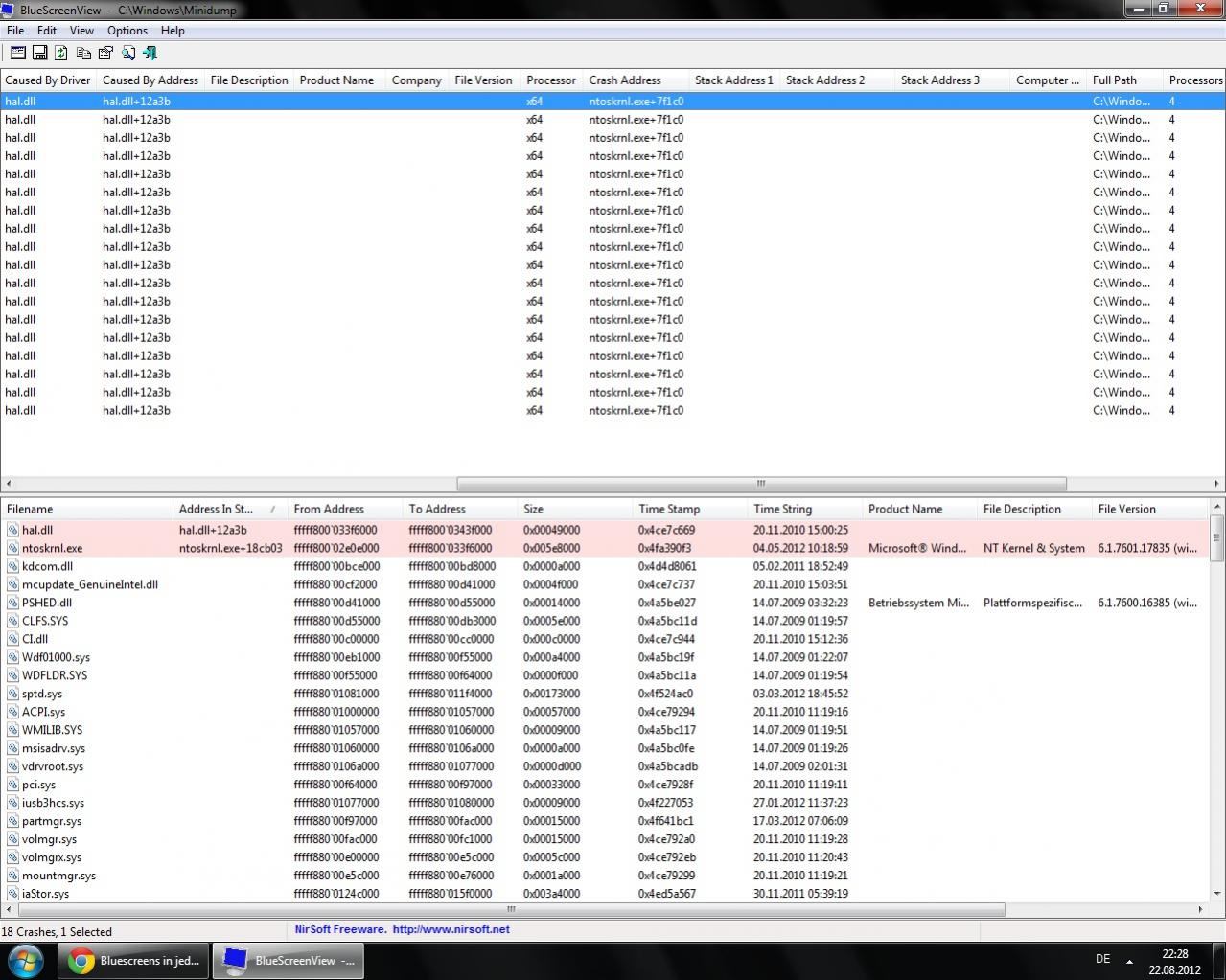

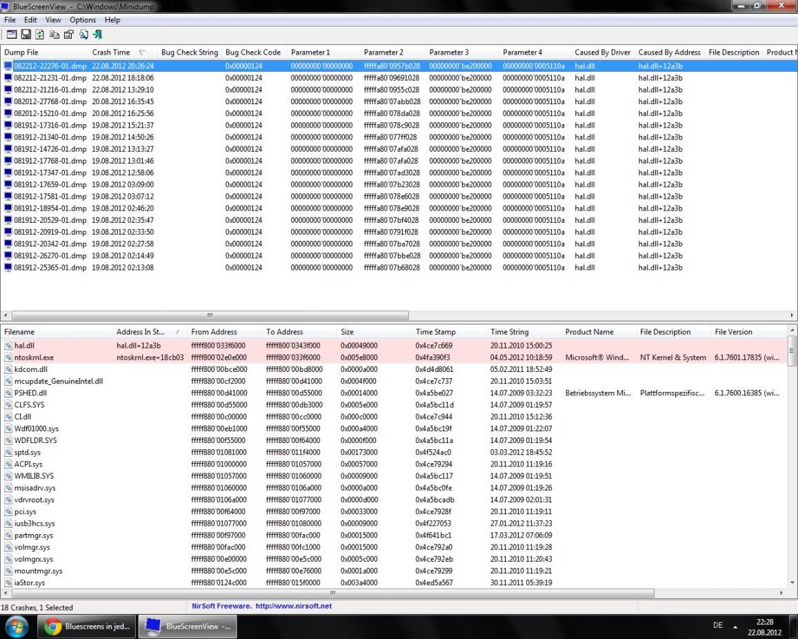

Das mit dem Downloaden fremder Dateien kann ich irgendwo schon nachvollziehen. Ich mach dann gleich ein paar Screenshots von BlueScreenView und fotografier auch noch den BSOD ab, sollte er heut nochmal erscheinen.

Edit: Bilder sind im Anhang. Würde dir gern Text schicken, aber, ehrlich gesagt, weiß ich nicht so wirklich, was du brauchst. ;)

Bug Check 0x124: WHEA_UNCORRECTABLE_ERROR
Windows Hardware Error Architecture (WHEA).
Dürfte ziemlich Sicher das OCen sein.
