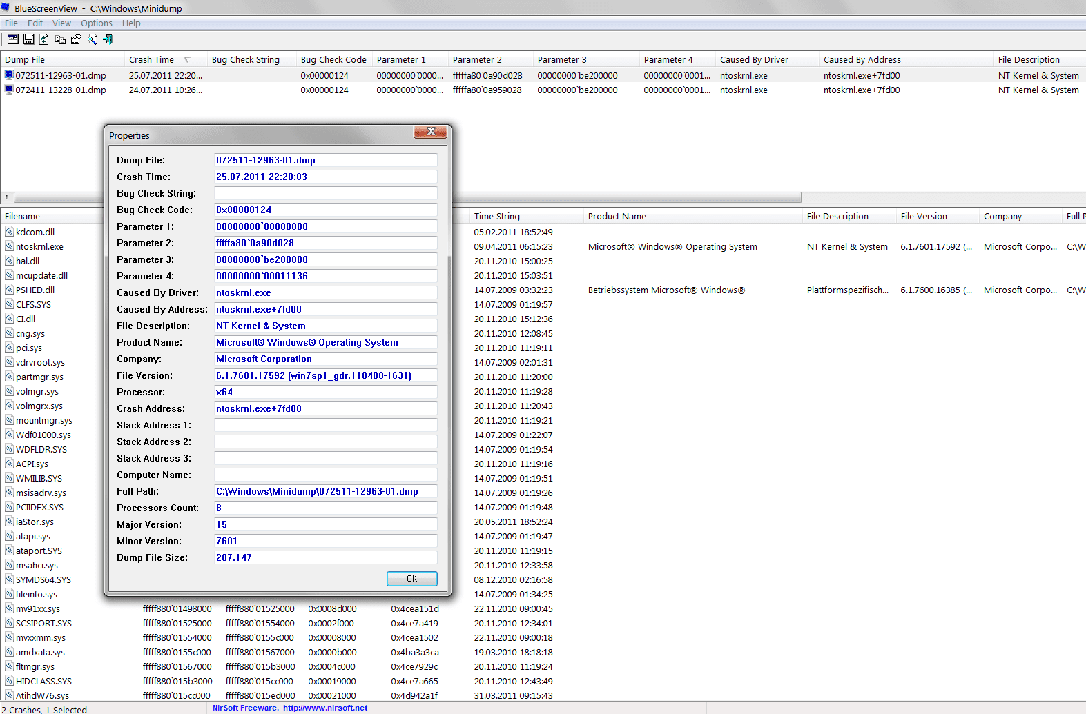

Habe leider den Bluescreen nicht fotografiert und weiß auch nicht wie ich
mit dem Debugger Tool das DMP File noch weiter auslesen kann als hier schon
angegeben.
Als Anlage die Info mit dem BlueScreenViewer.

Bluescreenview sagt:
Bugcheck: 0x00000124
Caused by Driver: ntoskrnl
Causes by Adress: ntoskrnl.exe+7fd00

Wollte grad die Systeminfo zum Profil alle eingeben und gleich den BSOD nochmal: ntoskrnl.exe+7fd00
Es war nur Opera offen und meine SAT Karte lief mit DVB Viewer
