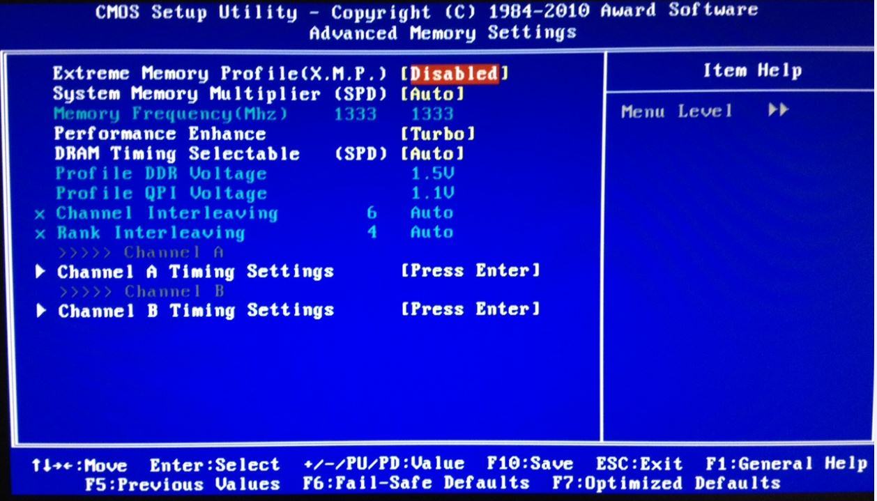

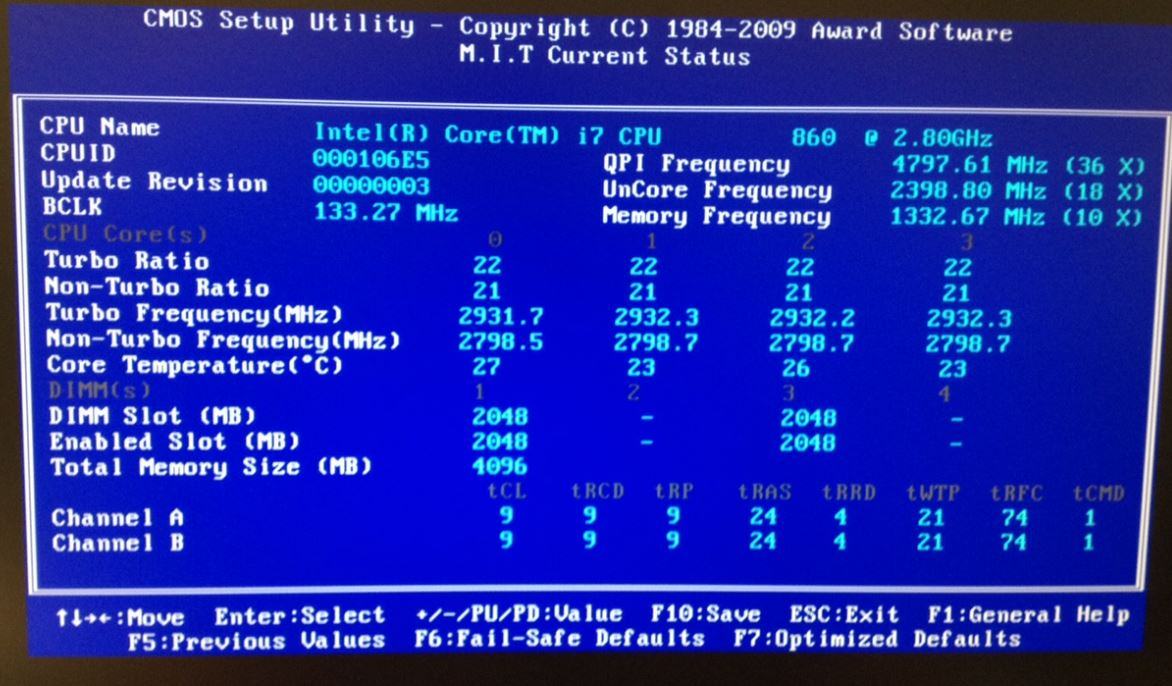

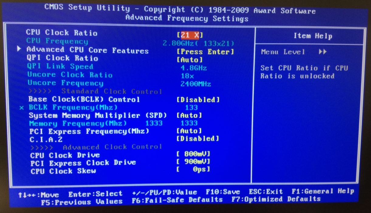

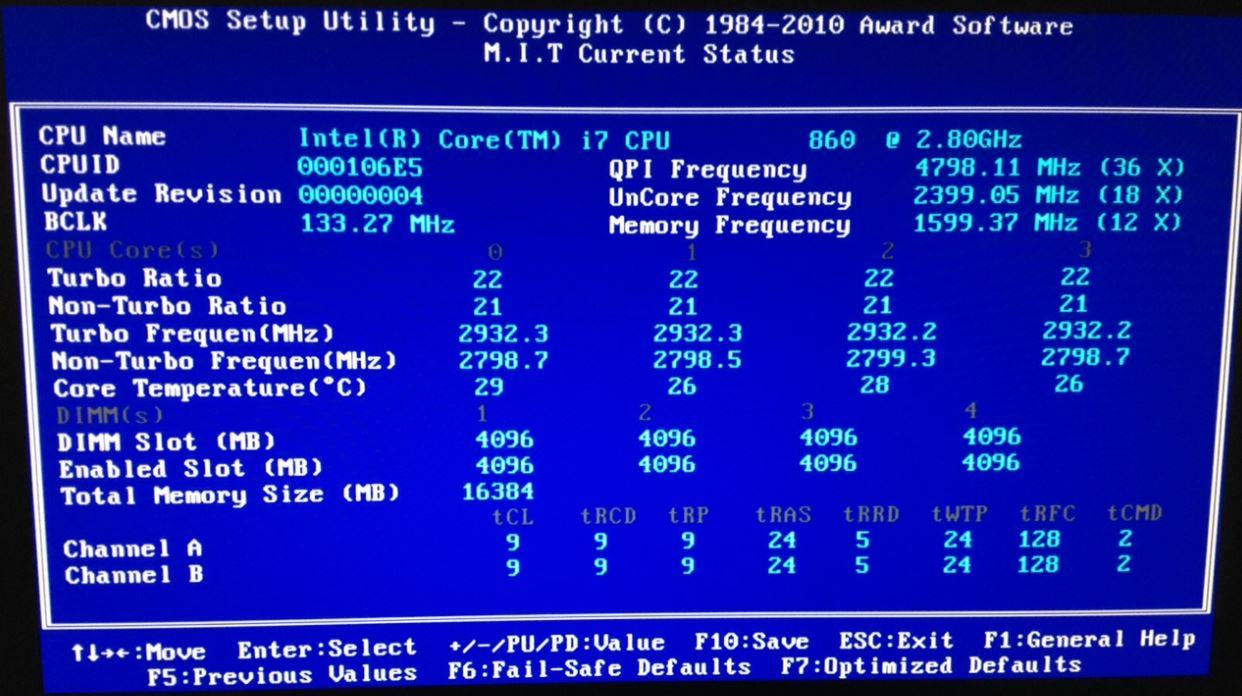

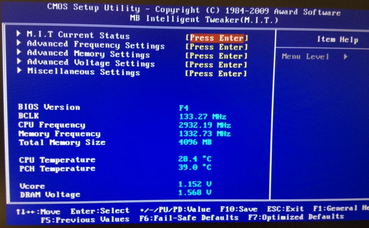

Ich habe mal ein paar Bilder von den BIOS-Einstellungen VOR und NACH dem Einbau gemacht.
Vielleicht findet ja jemand den Fehler.
Hier die Fotos mit den ALTEN RAMs.

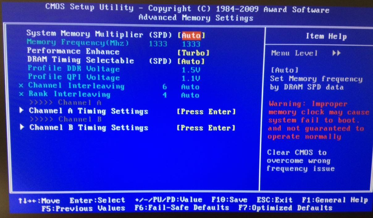

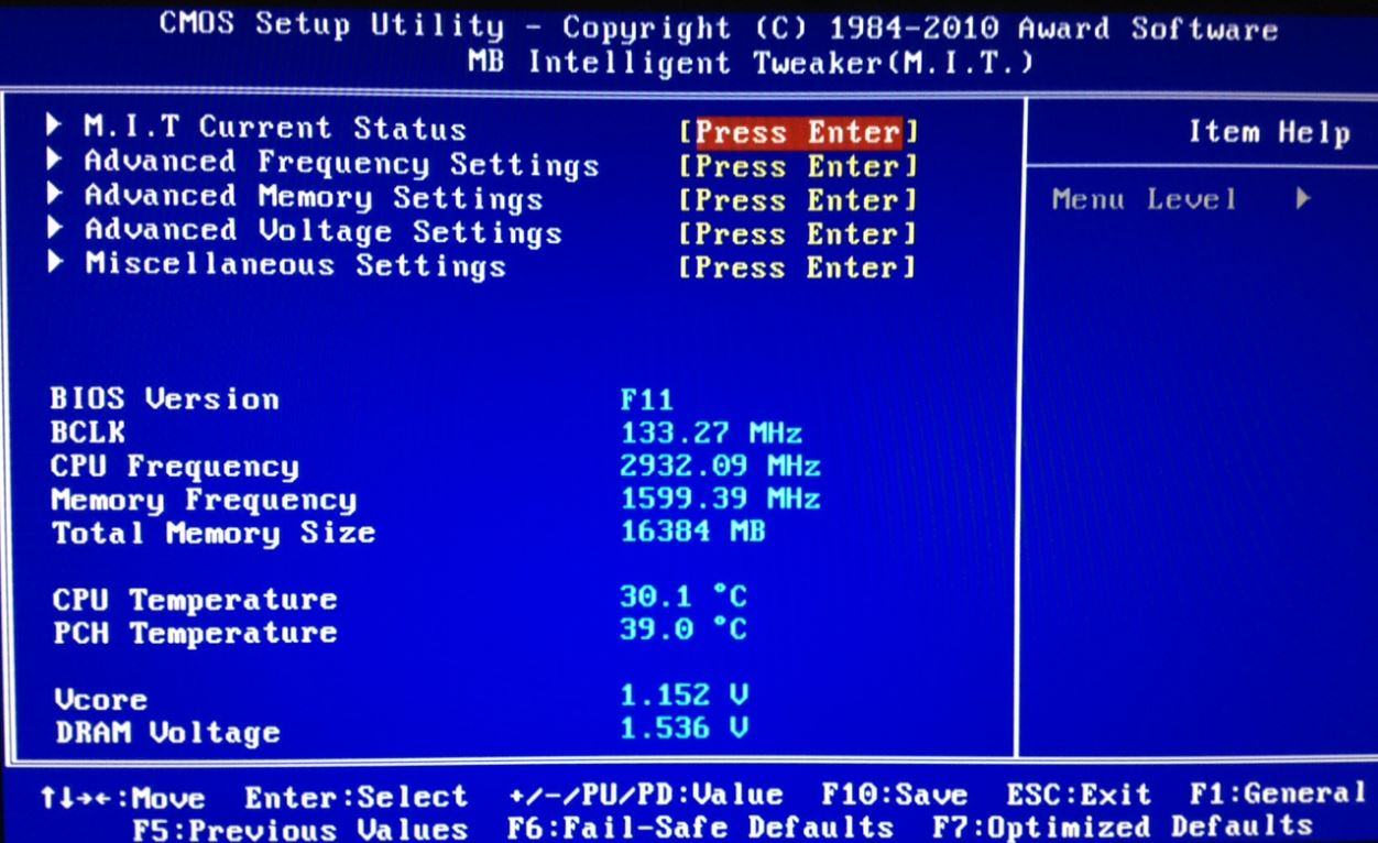

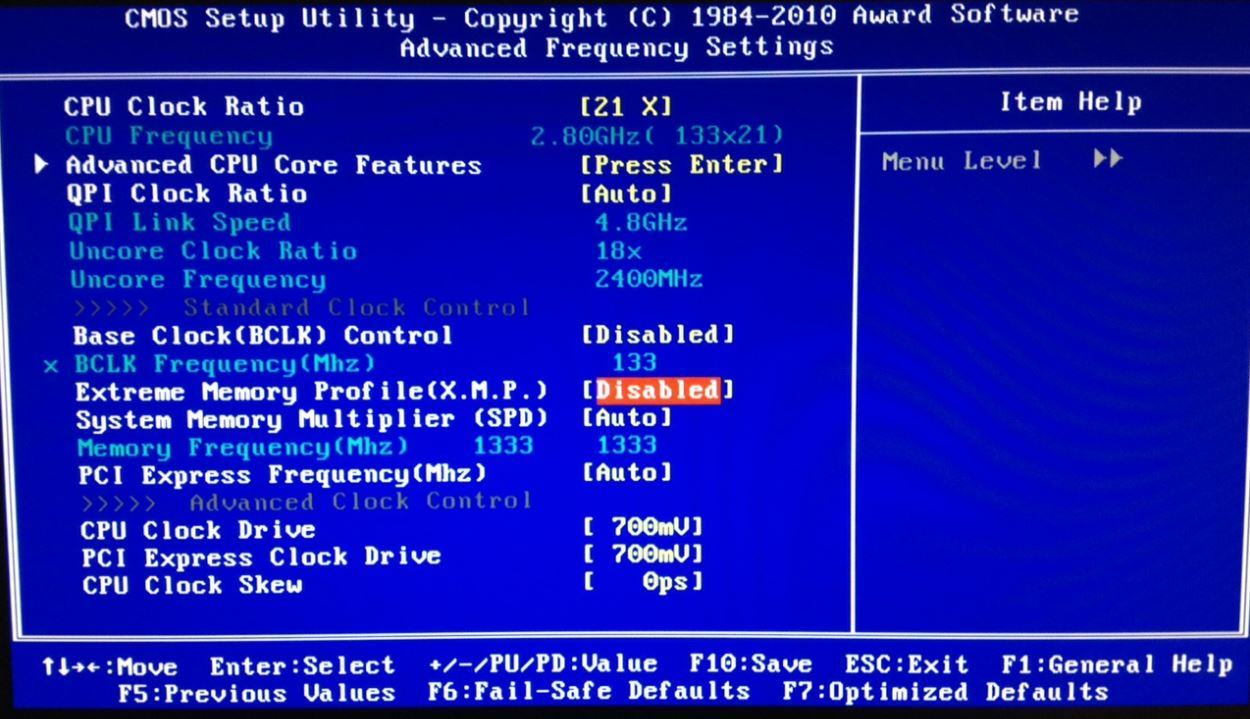

Und hier die Fotos mit den NEUEN RAMs.
Hier habe ich nach dem BIOS-Update auf F11 nichts weiter umgestellt.
Das einzige was sich verändert hat, sind die Werte bei "CPU Clock Drive" und "PCI Express Clock Drive". Diese stehen jetzt beide auf 700mV.
Vor dem Update bei 800mV und 900mV.
Die Memory Frequency steht noch bei 1333Mhz.
Bei diesen Einstellung kam es zu den besagten Bluescreens.

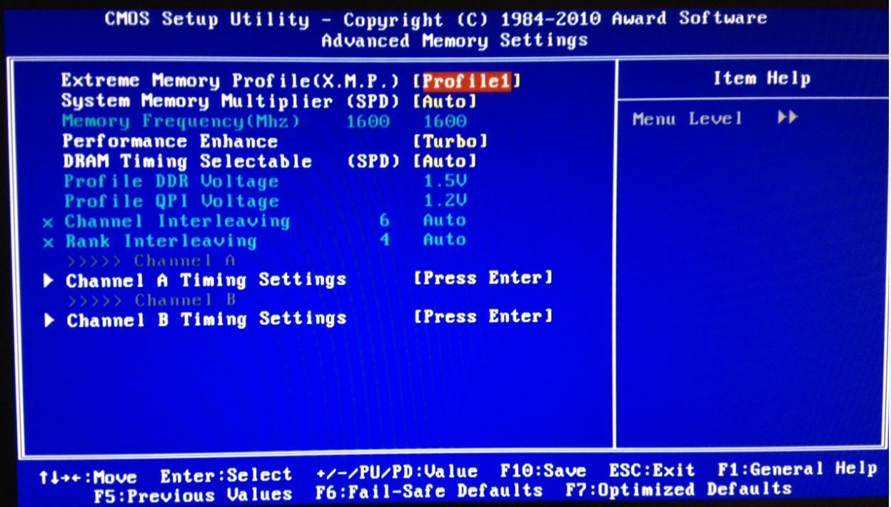

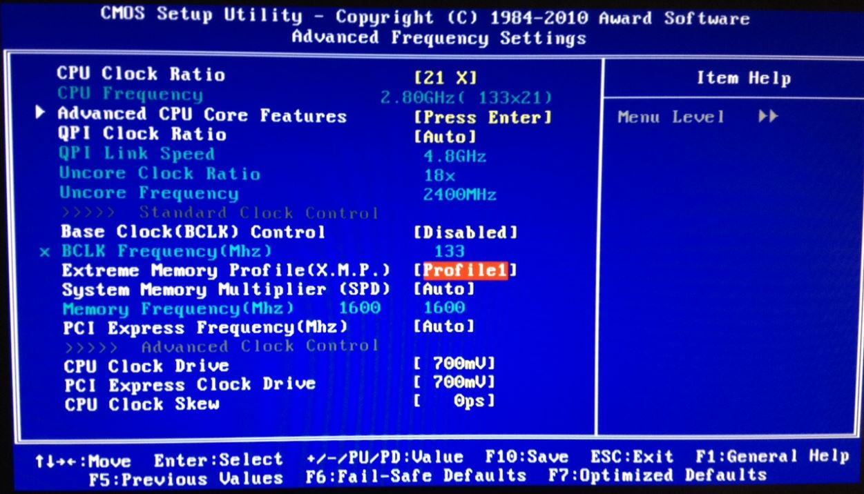

Jetzt habe ich mal im BIOS die Option "Extreme Memory Profile X.M.P." unter "Advanced Frequency Settings" und unter "Advanced Memory Settings" auf "Profile1" gestellt (anstatt "Disabled").
Dadurch hat sich ja nun die Memory Frequency auf 1600Mhz geändert.
Ist diese Einstellung zu empfehlen?
Ich dachte, mein Board/CPU könnten sowieso nur mit 1333Mhz umgehen. Oder habe ich da etwas falsch verstanden?
Außerdem hab ich gemerkt, dass unter Advance Memory Settings bei "Performance Enhance" TURBO eingestellt ist. Das war auch vor dem RAM Tausch mit BIOS F4 schon der Fall.
Sollte ich das unter BIOS F11 und mit den neuen RAMs so stehen lassen, oder doch lieber auf "Standard" umstellen?

Performance Enhance kannst testweise du auf Standard stellen, das kann die Gesamtstabilität verbessern.

Abgesehen davon sind die XMP Einstellungen bei allen Herstellern nur für den Betrieb eines einzelnen Kits garantiert, deshalb und auch weil sich selbst bei zeitgleich neu erworbenen Kits die Bestückung* unterscheiden kann, fährt man dann mit dem Kauf eines einzelnen Quad Kits meist besser.

Du übertaktest den Speichercontroller wenn du XMP aktivierst (1600 statt 1333). Zudem ist das XMP Profil#1 i.d.R. auf 1DPC (Dimm Per Channel) ausgelegt, es kann also schon sein dass beim Einsatz von 2 Kits diese Werte ungeeignet sind. Lass XMP erstmal aus bis die Kiste stabil läuft. Danach kannst du immer noch damit rumspielen.
Zudem solltest du mal unter den Heatspreader der Module schauen ob da auf beiden Seiten der Platine 8 Chips drauf sind oder nur auf einer Seite.
Single Rank 512Mx8 4GB Module werden von deiner Plattform nämlich offiziell nicht unterstützt. In der Praxis läuft es teilweise, aber kann auch zu Problemen führen. Hier kann es helfen die RAM Spannung auf 1,6V anzuheben. Aber erst mal schauen wie deine neuen Module bestückt sind.
