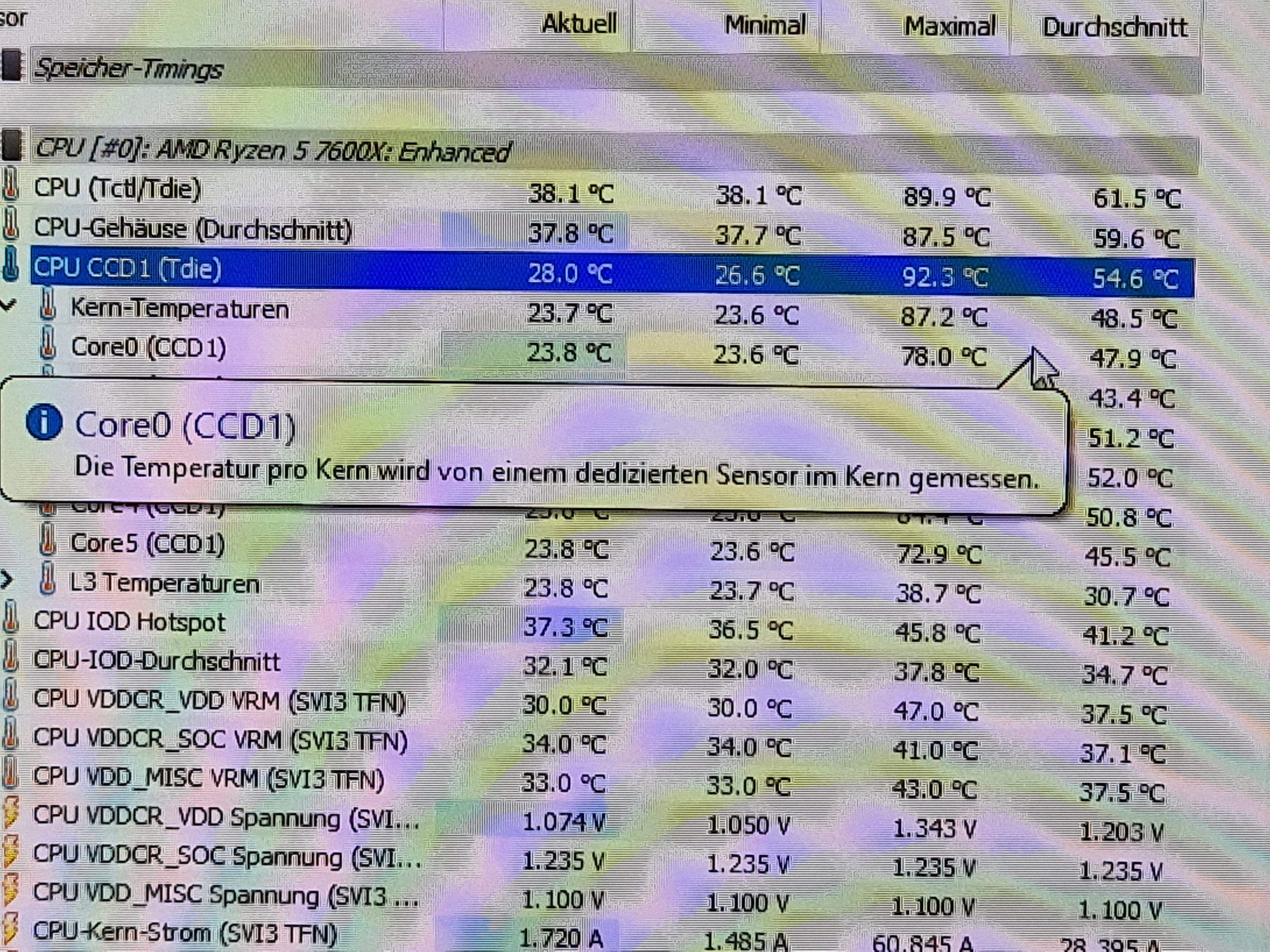

Habe dabei dann auch noch festgestellt, dass meine Kühlleistung eine Katastrophe ist...

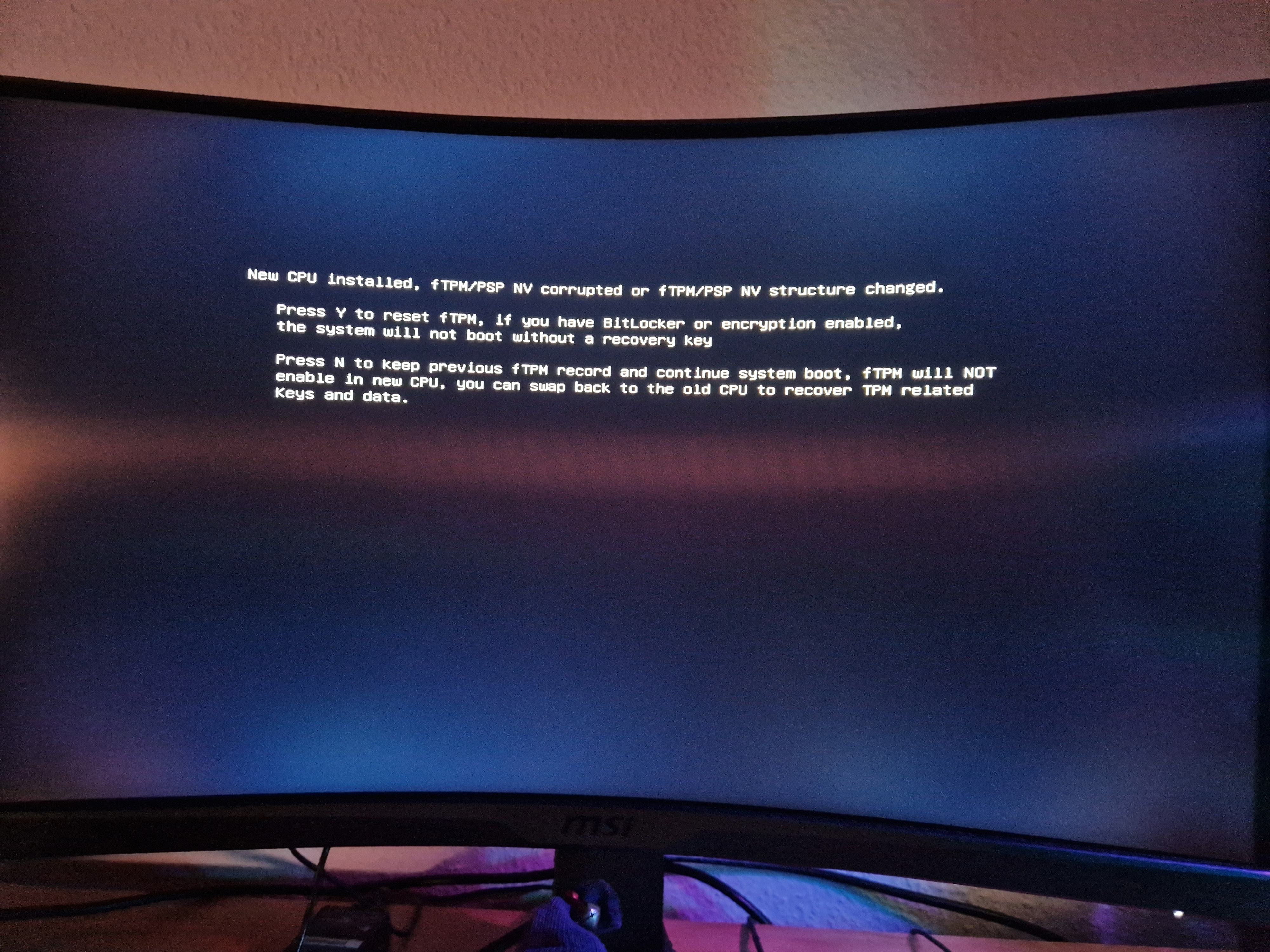

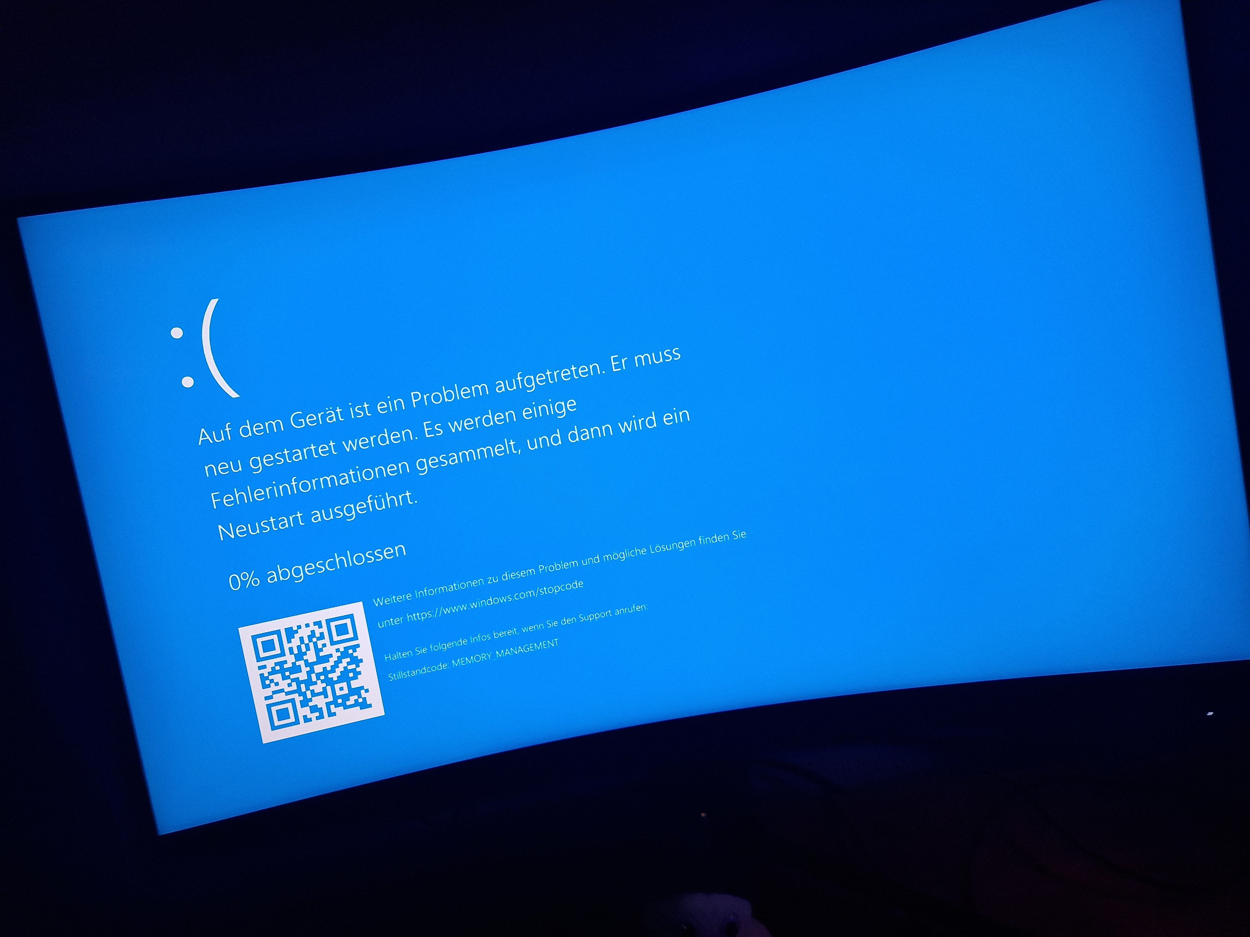

Jedenfalls dann den Rechner heruntergefahren und dann an meinem anderen Bildschirm angeschlossen. Und seitdem kann ich ihn starten, bin kurz im Windows, danach kommt der Blue Screen und jetzt kommt noch die andere Meldung...
(Siehe Bilder)
Nach ein paar Minuten fährt er fest egal was ich mache...

in der spitze 92 Grad in der CPU kann das Problem sein. Kühler überprüfen. mfg
Hast du den Rechner selbst gebaut oder fertig gekauft?
Warum ist deine Kühlleistung eine Katastrophe?

- aufmachen und Sitz der Grafikkarte, des Arbeitsspeichers und des CPU Kühlers prüfen.
Memory Management klingt sehr nach einem Problem mit dem Arbeitsspeicher, entweder sitzt ein Riegel schlecht oder ist defekt.

Mein Ryzen 7600X geht mit einem Noctua NH-D15 sehr rausch ins Temperaturlimit. Das ist für mich eher kein Indiz.

Ich würde mir auch mal Gedanken machen ob man TPM Modul aktiviert braucht im UEFI.

Meine Box drosselt mit 5150 Mhz auf allen Kernen laut dem Linux Kernel wenn ich compiliere.
Man sollte nicht auf die Temperaturen schauen bei Benchmarks sondern auf den erreichten Takt pro Kern unter Belastung. z.B. compilieren von libreoffice vom Quellcode oder ähnliches Szenario dass etwas länger die CPU unter Stress setzt.

...ob man TPM Modul aktiviert braucht im UEFI.
Würde ich nicht abschalten; dort liegen Pin und evtle Biometriedaten relativ sicher. Wenn man die Meldung in Sachen fTPM aus Post#1bestätigt, kommt diese Abfrage nicht mehr, aber alle Inhalte sind dann dort weg. Deswegen genau lesen, was dort steht und die Folgen abschätzen. Wenn Pin, Biometrie und Verschlüsselung keine Rolle spielt, kann man dem zustimmen. Passwort wäre allerdings wichtig zu haben, also aufpassen...

Dann alles raus, was nicht unbedingt nötig ist; vllt auch nur einen RAM Riegel stecken.

an den Themersteller, was wurde hier gedrückt? Kommt die Meldung immer? (ob es sinnhaft ist oder nicht, TPM, danke für den Hinweis)
Y ... will not boot, reset TPM
N .... continue boot, keep old keys

Mittlerweile beides da N nicht funktioniert hat.

Also wenn das Gerät schon im BIOS Probleme macht, stimmt was mit der HW nicht. Oder das BIOS selbst ist das Problem, weil vllt zu alt; die Batterie haste ja sicher schon draußen gehabt. Ich würde mal bis auf einen alle anderen RAMs entfernen; entweder ist da was defekt oder die Riegel vertragen sich irgendwie doch nicht mit dem Brett. Wenn der Fehler allerdings direkt seit einem Benchmark auftritt, liegt ein Schaden gedanklich nicht soo weit weg. Der Bluescreen geht ja auch in diese Richtung....

Kühler würde ich nicht abbauen; Blick aufs Thermometer im BIOS sollte reichen. Das Gerät eine Weile aus lassen, einschalten und dann gleich ab ins BIOS...
Ja unter normalen Bedingungen habe ich eine CPU Temperatur von 30 Grad laut bios
Also nicht abbauen, nur was dann?
Wenn die in der Zeit im BIOS nicht weiter ansteigt, hat auch die Kühlung kein Problem. Wie lange haste das beobachtet?
Länger als 2 Minuten schaffe ich nicht... Danach fährt er fest.
Aber habe ja auch schon 4 h am Stück gezockt, da gab es ja auch nie Probleme...
Teste die RAMs jeweils einzeln im Gerät durch; vllt findet sich da ein faules Ei...
Genau, aber schau mal ins Handbuch, welche Slots da belegt sein müssen...
Das stimmt alles...
Wodurch sollte der RAM denn ein Schaden bekommen?

CPU Temperatur über 90 Grad unter Vollast zu hoch?
Laut AMD vis 95 Grad i.O.
Du hast das System respektive die HW per Benchmark erheblich gestresst; kann durchaus mal passieren, das da mal Probleme auftreten. Was haste denn gemacht, das es jetzt auf einmal funktioniert? Und wenn Du max 90°C erreichst, bleibste zumindest innerhalb der Specs; kannste mittels HWInfo auch nachschauen, ob die CPU throttelt....

Also den RAM einzeln testen?
Ich werde daraus auch nicht schlau, war für mich jetzt aber die einfachste Lösung...
Ist ja kein Problem.
Also...
Welche BIOS Version hast du drauf und hast du da schon irgendwas verändert?
Dann... dieser Ram Riegel Test dient eben dazu, dass du heraus finden kannst, ob du ein bereits defektes Kit geliefert bekommen hast.
Du hast 4 Steckplätze für den Ram.
Wenn du jetzt drauf schaust, dann sollte ein Riegel im 2. und ein Riegel im 4. stecken.
Und wenn es jetzt bei einem frischen System zu Problemen kommt, dann bietet sich das an, weils schnell geht.
Ich habe gerade in der Anleitung deines MB nachgeschaut.
Wenn du den Test durchführst, dann lässt du erst mal den Riegel im 2. Steckplatz drin, den aus dem 4. holst du raus. Danach booten, testen.
Nach dem du mit dem durch bist, wieder runterfahren. Den 4. Steckplatz immer noch leer lassen, aber den Riegel im 2. mit dem ausgebauten von vorhin tauschen.
Hoch fahren, testen.
Wir drücken schon mal die Daumen..... :sneaky:
