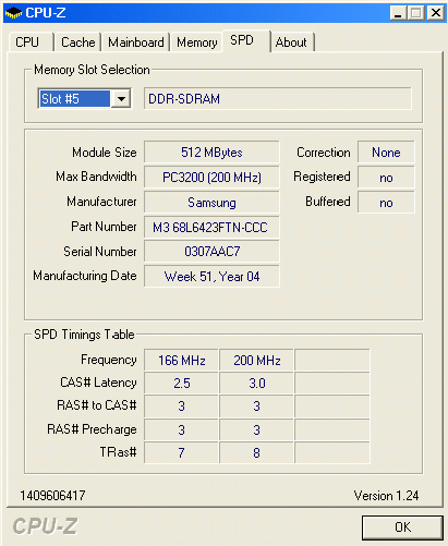

Kennt jemand ein Tool ??? Ich hab 2 Samsung 512 MB. Genauere Informationen seht ihr auf dem angehängten Bild. Heißt das jetzt, dass mein Ram mit der Latenz 2,5/3/3/7 oder mit der Latenz 3/3/3/8 läuft ???

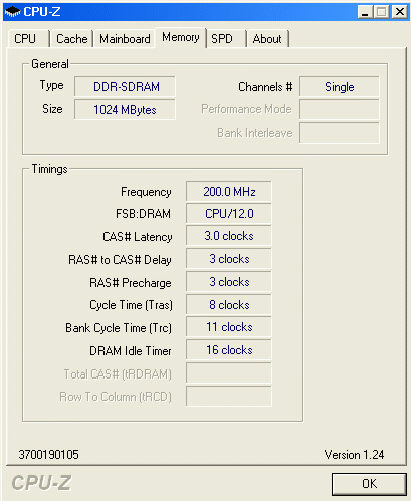

Das sind nur die ausgelesenen Timings, gehe unter Memory , da stehen die aktuellen Timings.
So hier nochmal die Timings.

Beim Everest Speicherdurchsatztest konnte ich zwischen 2-3-2-5 und 3-4-4-8 kaum Unterschiede feststellen.
Bei Timingänderungen sollte man auch eher 3D-Benchmarks zum vergleichen nehmen und nicht die Speicherbandbreite. ;)
PS:
Ras to Cas "macht am meisten aus" und genau den Wert hattest du auf 3. ; *g*
