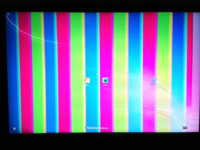

Hallo Leute,
ich hab mir erst vor Kurzem eine Radeon HD 6870 von Sapphire gekauft und bekomme neuerdings beim Starten von Windows
einen Fehler in Form von vielen blauen Streifen (siehe Bild)...und weiß nicht warum!
Folgendes ist bekannt/nützlich zu wissen:
Der Fehler tritt auf, wenn ich den PC hochfahre nachdem das Windows 7-Logo auftaucht...also quasi an der Stelle an der Benutzeraccounts ausgewählt werden.
Wenn ich einen Bildschirm über Displayport anschließe, funktioniert alles. Über DVI an beiden Graka-Anschlüssen nicht.
Der Bildschirm mit dem Fehler bekommt anscheinend aber ein Signal, da er nicht in den Standby geht (was er automatisch bei keinem Signal tut).
Um den Fehler zu lösen, muss ich den PC über den Displayport-Bildschirm starten, einloggen und den Bildschirm über DVI wieder anschließen. Dann läufts problemlos.
Da ich 2 baugleiche Bildschirme benutze und nur einen Displayport habe, brauche ich eine Lösung über DVI.
Anschlüsse sind belegt wie folgt: DVI-1 Bildschirm1, DVI-2 Fernseher, Displayport Bildschirm2, HDMI nichts (da kein Kabel z.Z.)
Der Grafikkartentreiber ist aktuell. Graka funktioniert einwandfrei. Bildschirm wurde schon ausgewechselt zum Testen.
Was meint ihr? Woran kann das liegen?
Ich wär euch sehr dankbar für hilfreiche Antworten!

Warum läuft dann alles andere problemlos?
Edit: Selbst das Bootlogo & Windows-Startbildschirm kommt, nur das einloggen failed :(

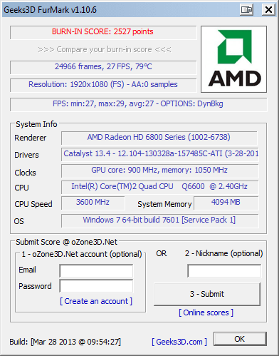

Ich bin kein experte, aber er nimmt zum starten vielleicht den beschädigten Teil. Laste mal die
GPU mit Furmark aus und schaue ob es da auch passiert
Alles supi...
Der Score auf der Webseite:
- Sapphire Radeon HD 6870 (GPU@900MHz, mem@1050MHz, max GPU temp:82°C), TPC:104W/277W, Catalyst 12.3 whql (Win 7 64-bit)
- 1668 points (27 FPS)
Und meiner liegt sogar noch drüber (s. Bild), ohne Fehler!
Also liegt der Fehler im Booten?!

Hallo Leute,
Lg

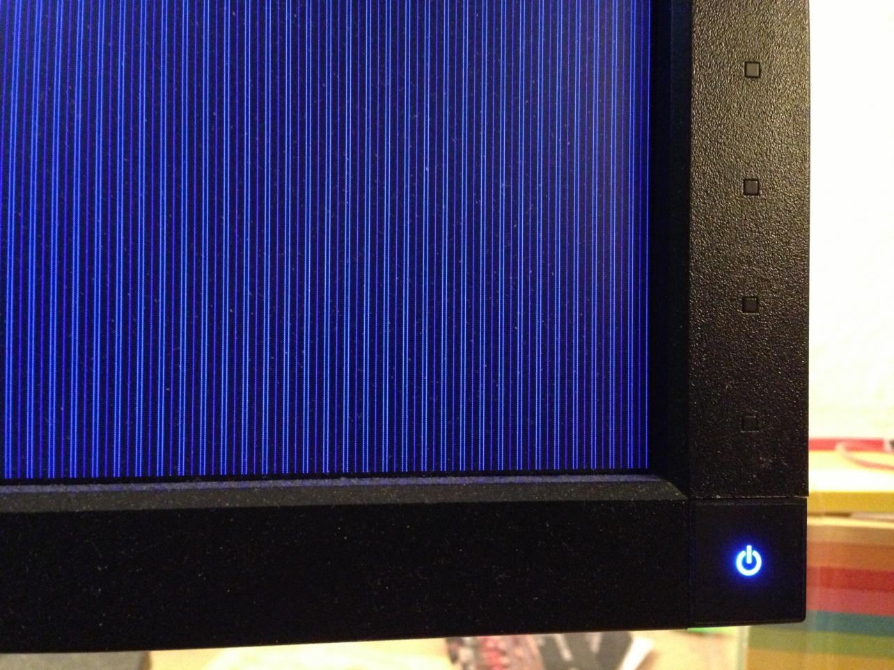

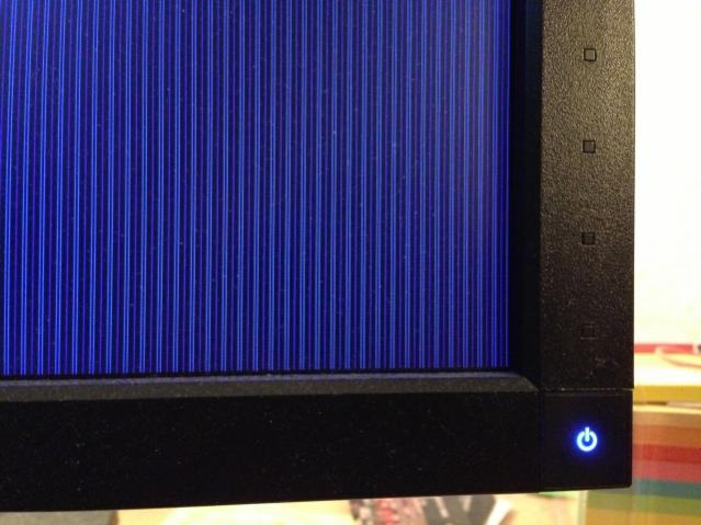

Hatte heute nen "erweiterten Fehler" (s. Foto)
Definitiv Graka defekt! Da wird dir kein Treiber mehr helfen.
Eventuell hilft der 120° Backofen nochmal um die Lötstellen wieder fit zu machen. Wenn du noch Garantie hast, dann ab in die Post damit.
