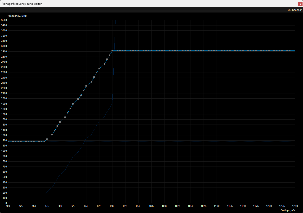

Weil ein paar Spannungspunkte etwas überstreckt sind. Hast du Steel Nomad? Schau mal, was da dein Takt ist
Beispiel…
Spannung und Takte links oben

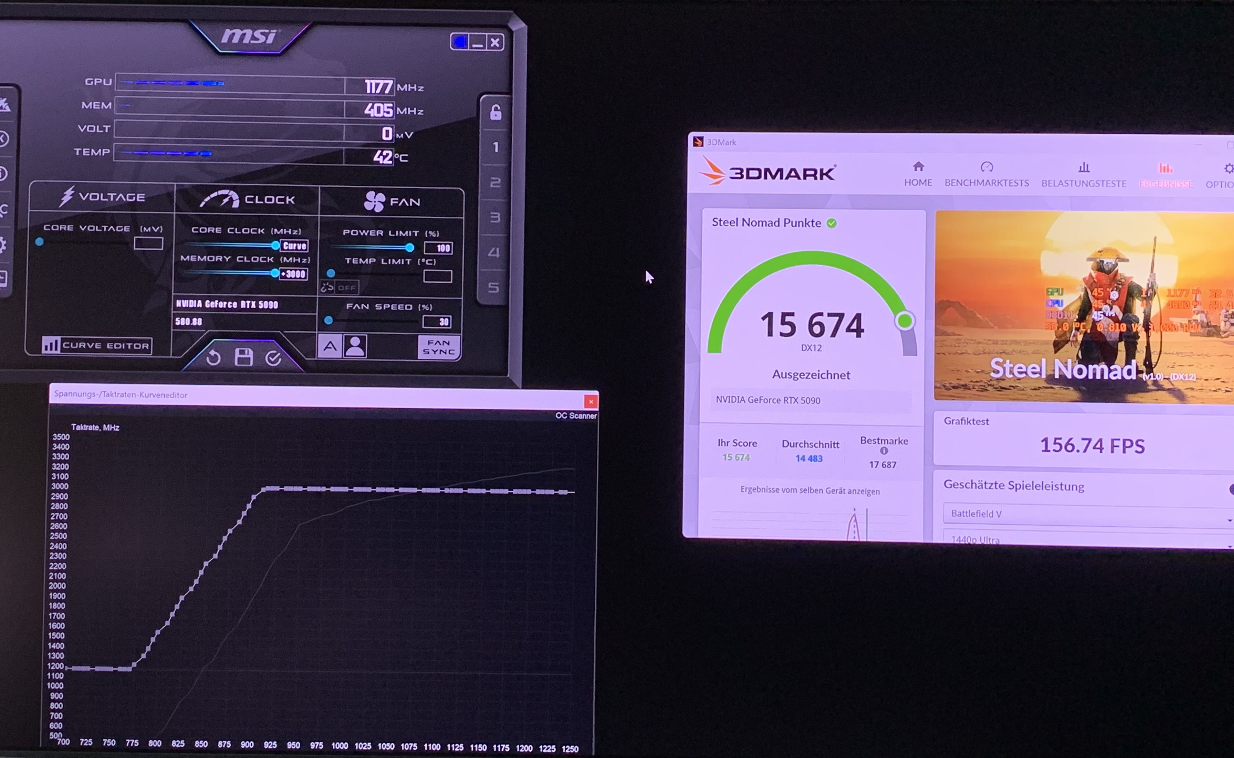

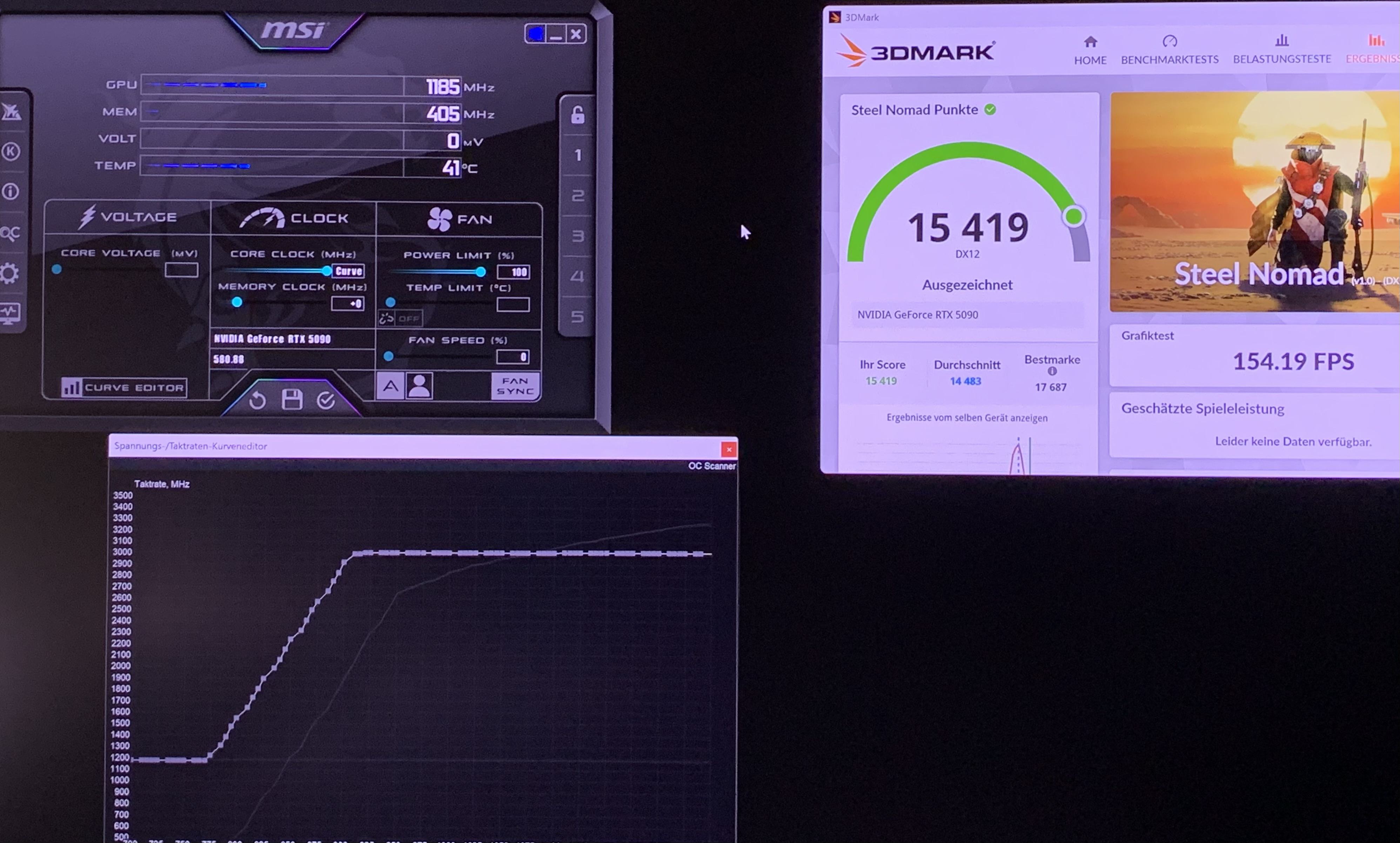

Habs eben mal ausprobiert, der Takt liegt bei 2785-2815Mhz und bekomme 15201 Punkte in Steel Nomad.
Mit der gleichen Curve einstellung aus dem Video liegt mein Takt bei 2887-2915Mhz
Mit MemOc 3000+
Passiert doch nur wenn jemand die Kurven selber Punkt für Punkt bastelt
@Dwayne_Johnson hab eben auch mal aus spaß geschaut aber die Curve käme für mich nicht in frage
die GPU ist ja dann selbst im idle immer bei 1200MHz statt den 200
Man kann es auch mit der "überstreckten" Curve optimieren.... einfach die zwei Punkte unter dem "Plateau" auf gleiche höhe ziehen und sehr nah an das "Plateau" dann steigt der Takt auch entsprechend, hatte beide Varianten damals bei 0.86V und ~2700 MHz getestet, gab keinen nennenswerten Unterschied, wichtig war nur, dass die zwei Punkte unter dem "Plateau" wie gesagt so nah wie möglich dran waren.
Wenn du die ganze Curve hochschiebst und Idle die 1100-1200 MHZ nicht willst könntest du auch mit 2D/3D Profil arbeiten :d
Ganz einfach, weil die Kurve den maximalen Takt vorgibt, aber nicht den effektiven. Deswegen machts auch sogut wie keinen Unterschied ob bei 0.8v 1200 oder 200MHz anliegen, effektiv steht in HWInfo dann sowas wie 30 oder 65MHz :)
@hwk das mit dem Plateau hat mich nun noch mehr verwirrt... welche punkte müssen wohin bei dieser curve z.B.? xD

ist ja nicht so, dass es momentan viel zum zocken gibt... außer BF6 Beta ab Donnerstag :d
Gefällt mir ehrlich gesagt auch viel besser so, schön sauber :-)
Aber nun liegt der Takt im Idle bei 1177Mhz.
Interessant das der Stromverbrauch immer noch bei 8 Watt liegt.(y)
Manche haben einen noch höheren Idle-Takt...
Nachgemessen völlig unerheblich (nicht spürbar - an Geldbeutel)

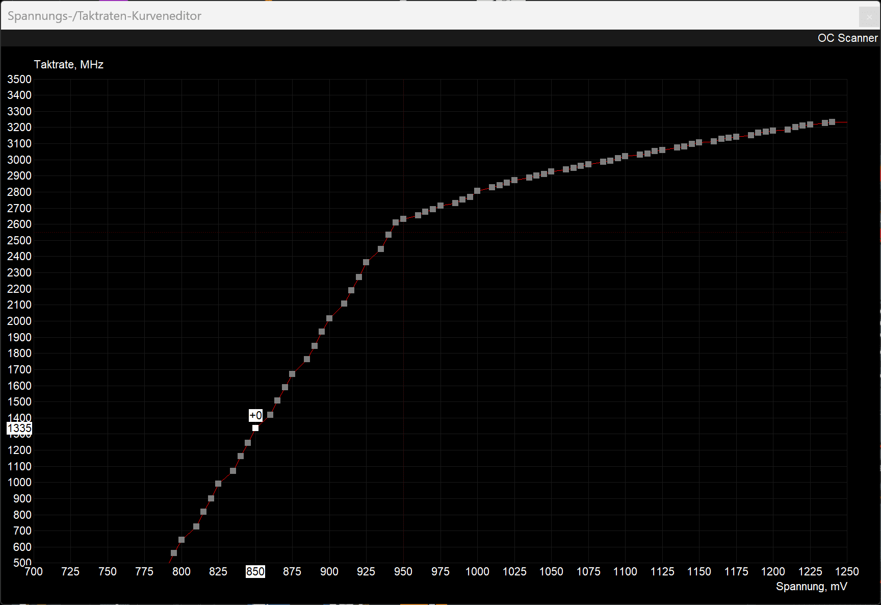

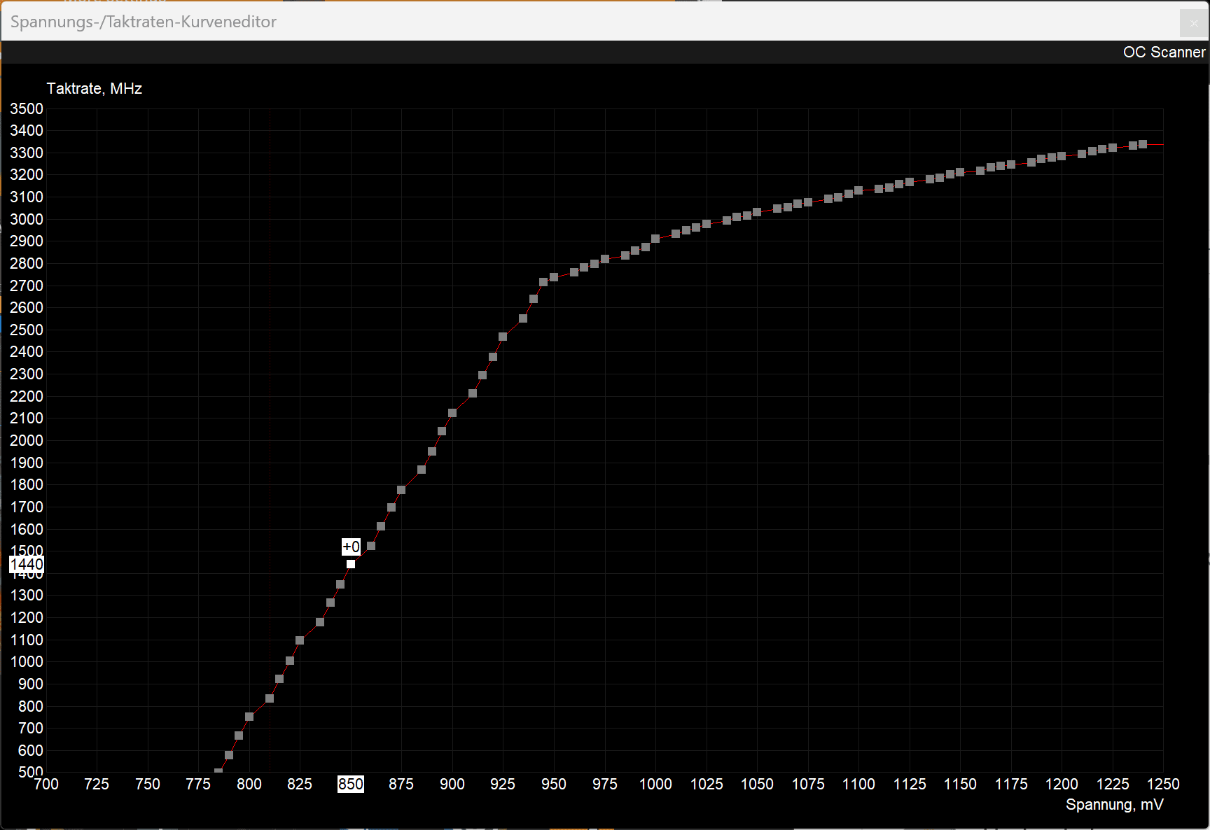

Dann zeig mir doch wie du vom Default Takt an einem Spannungspunkt mit deiner Variante auf über 1000 MHz + kommst :)
Der Default bei 0.835v bei mir ist 16xx MHz und deshalb geht es da egal wie auch nicht über 26xxMhz anliegender Takt egal mit welcher Variante.
Der von dir markierte Anstieg ist nicht das Problem, das 1000MHz Offset Limit aber schon, das hat der AB Dev btw bestätigt, dass dieses Limit wohl Treiberseitig existiert.
Aber wenn du es umgangen bekommst würden sich sicher einige hier, inklusive mir, freuen die z.B. Default nur 13xx MHz bei 0.85V Anliegen haben.

3DMark Ergebnis mit meiner Curve ist dann das hier:

Die andere Sache (nur 1.3xxMHz bei 850mV) kannst du mit nem anderen BIOS pushen ;)
links org. BIOS - rechts GB WB BIOS

Dass ein BIOS was ändert im Bereich 50-100 MHz weiß ich danke, brauch ich nicht, bin bei default 2047MHz bei 0.85V

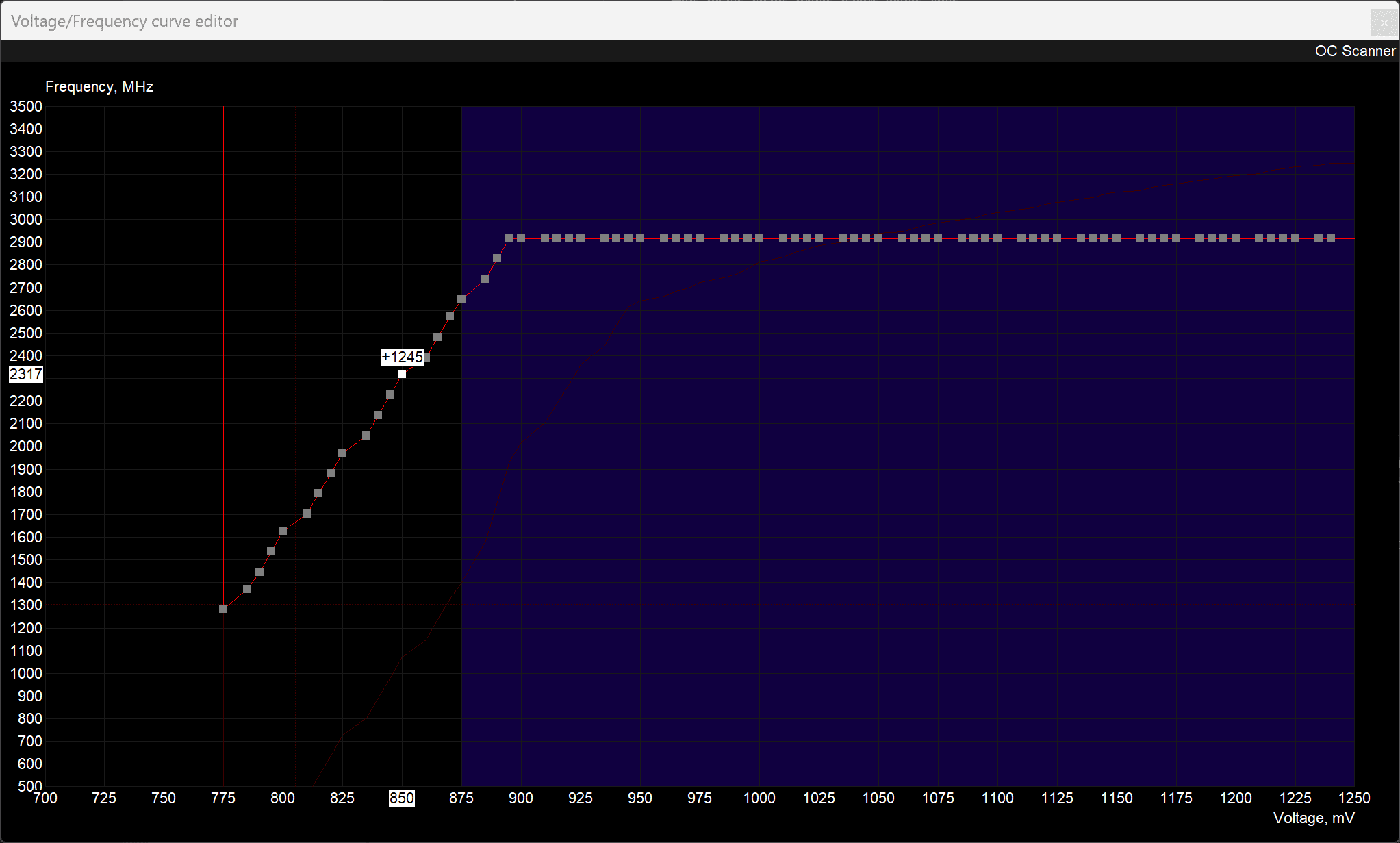

Ich gebe den Takt btw. nie in das Feld ein sondern bearbeite immer die Curve und der 0.835V Punkt springt immer auf 2617 MHz egal wie, der Takt geht aber effektiv trotzdem je nach Last leicht drüber (weil er Default an dem Punkt eigentlich 1740MHz ist bei mir und damit noch etwas "Luft" hätte zu +1000).

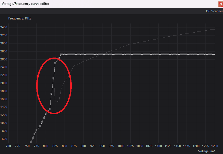

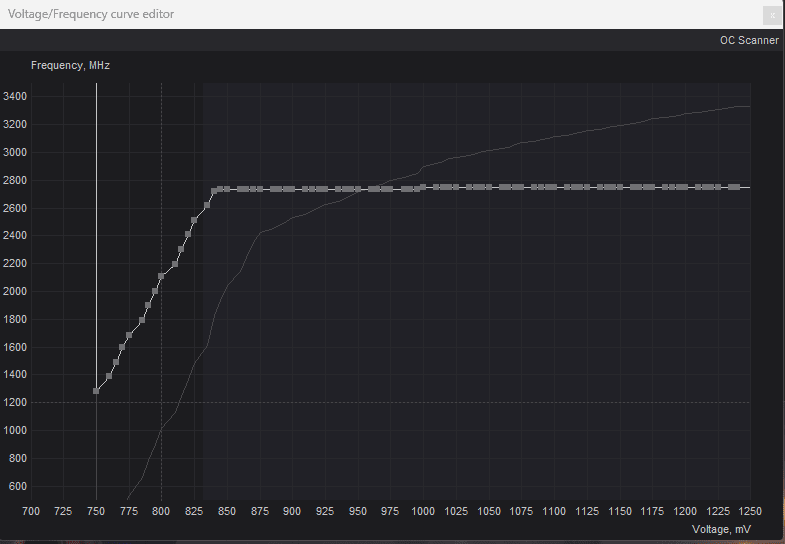

Meine Variante:
"Deine":
Ich hab deinen Weg nochmal für Takt bei 0.835V setzen probiert, das verhält sich unten rum (weil es das Limit nunmal gibt) leider etwas anders als obenrum :d schau dir dieses Prachtexemplar an :d wieso er da unten so eskaliert weiß ich nicht, aber ist auch irrelevant zum Glück.
Effektiv liegt da dann btw nicht die 0.835V an sondern 0.865V... und damit natürlich auch mehr Takt, und sage und schreibe 200 Pkte mehr im SN https://www.3dmark.com/3dm/139253808?
Das ist doch nicht default :hmm:
Den Strich bei 750mV bekomme ich, wenn ich an der Curve was gemacht hab
Beispiel... :d
Meine Variante:
"Deine":

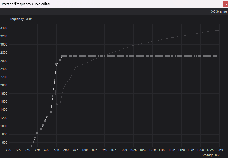

Beispiel... :d
Hab ja nicht gesagt, dass das Default ist, den Strich bekomm ich nur mit der Variante aus dem Video dass du verlinkt hast :d Default ist weiter oben 0.835V 1740Mhz
Ich bastel meine Curve so, dass ich den Punkt "über" dem Spannungspunkt den ich nutzen möchte hochziehe (z.B. 0.84V) und ab da die Curve "abflache" und den Spannungspunkt den ich möchte (0.835V) + den darunter (0.825V), dann entsprechend so nah wie möglich dran und in dem bereich da unten bin ich dann leider durch das Offset limitiert, siehe oben den 0.835V Punkt bekomme ich nicht höher als 2617MHz gezogen, der Takt geht wie gesagt trotzdem leicht drüber, vermutlich weil der Defaultwert 1740 noch etwas Luft lässt zu den +1000MHz und die Höhe des 0.84V Punkts hat auch Einfluss...
Auf "deine" Art schaff ich es garnicht, dass er 0.835V anlegt, kommt immer bei 0.865V raus :d
So tiefe Spannungen kann ich eh nicht fahren. Ist bei meiner TUF leider so...
Ausgehend von meinen 900mV agieren beide Strategien jedenfalls unterschiedlich. Auch, wenn es in der Curve offensichtlich keinen Unterschied gibt
Im Alltag völlig unerheblich und nicht spürbar - bei Benchmarking sind das "Welten" ;)
