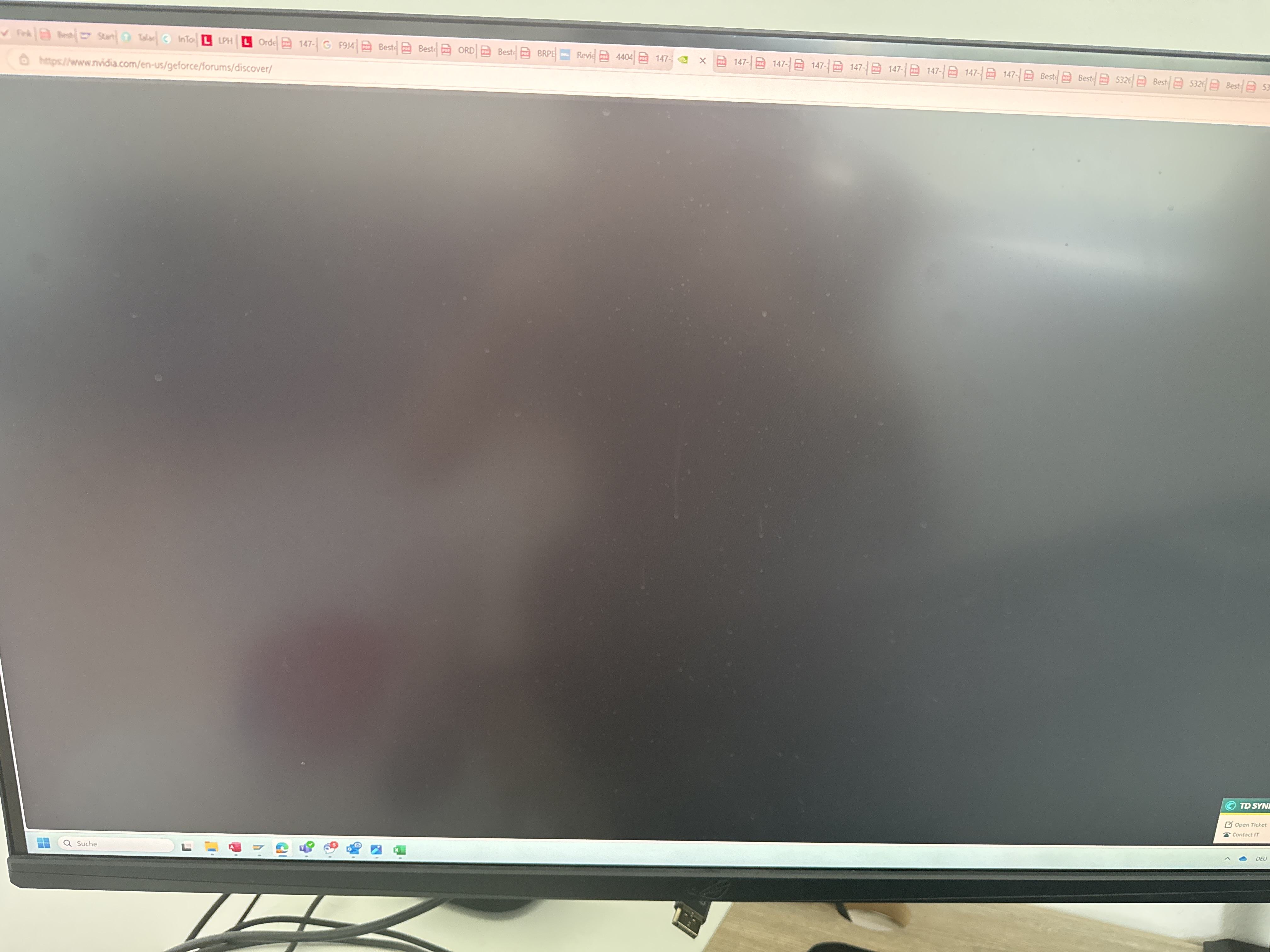

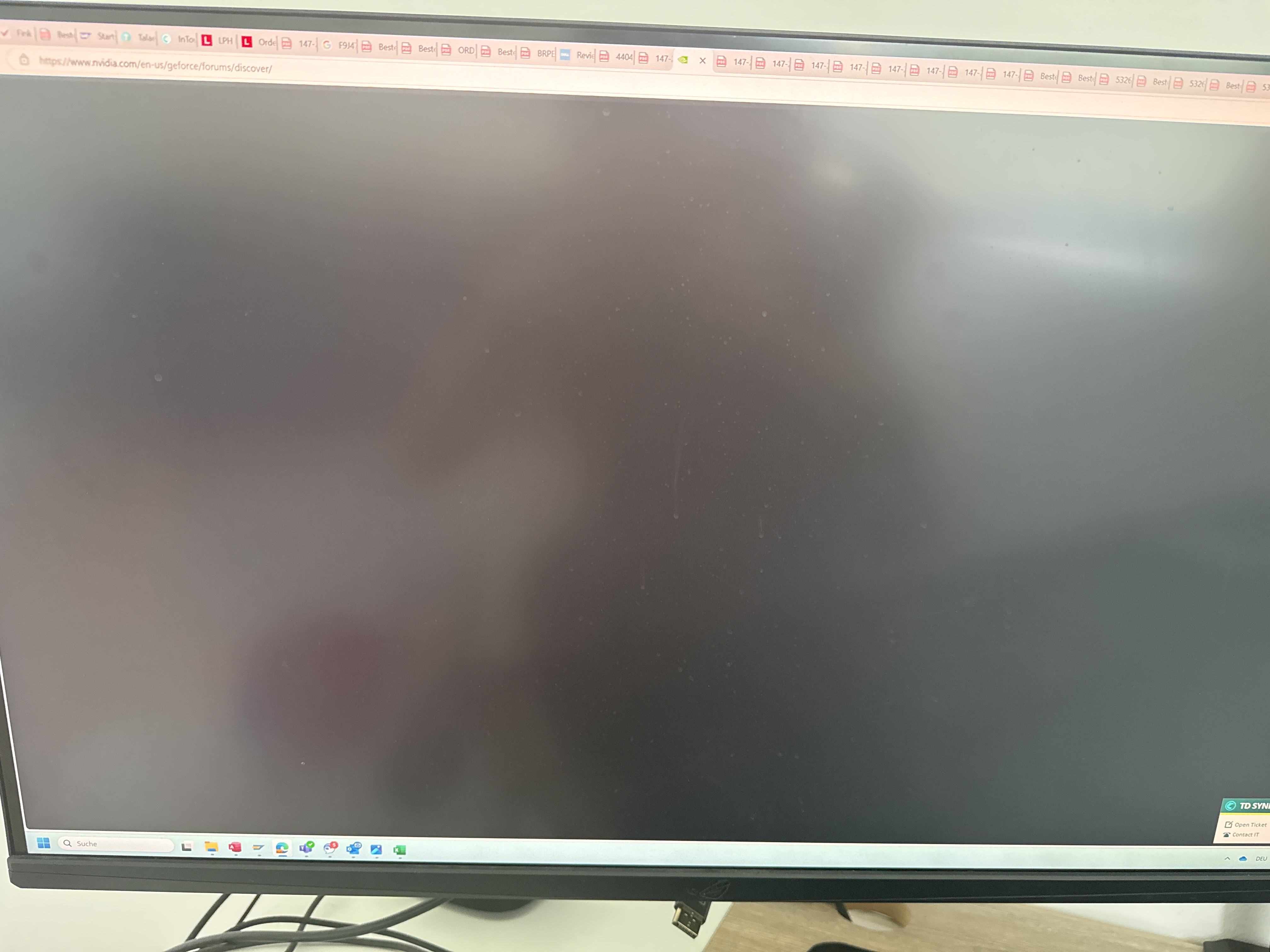

Das Nvidia Forum ist jetzt auch down seit 2 Tagen. Es kommt einfach ein Blackscreen, haben wohl den neuesten Treiber auf ihren Servern installiert 😂
Sporadisch oder in bestimmten Situationen?
Hab den Hotfix seit Tagen drauf und noch nicht einen BS gehabt
Irgendwie nur in bestimmten Situationen..
Zb..beim starten oder Beenden eines spiels.
Aber ich hatte mit dem treiber auch ganz "weirde" verhaltensweisen von g-sync und vrr...
G-sync funktioniert mit dem hotfix treiber nur manchmal.
Und gefühlt ist der black screen immer dann aufgetreten kurz nachdem eben etwas nicht funktioniert hat wie es sollte.
Zb. Spiel gestartet (dann gesehen dass G-sync nicht aktiv ist, obwohl es aktivuert war) und dann zack 5 sekunden später "schwarz"...
Und nur neustarten half.
