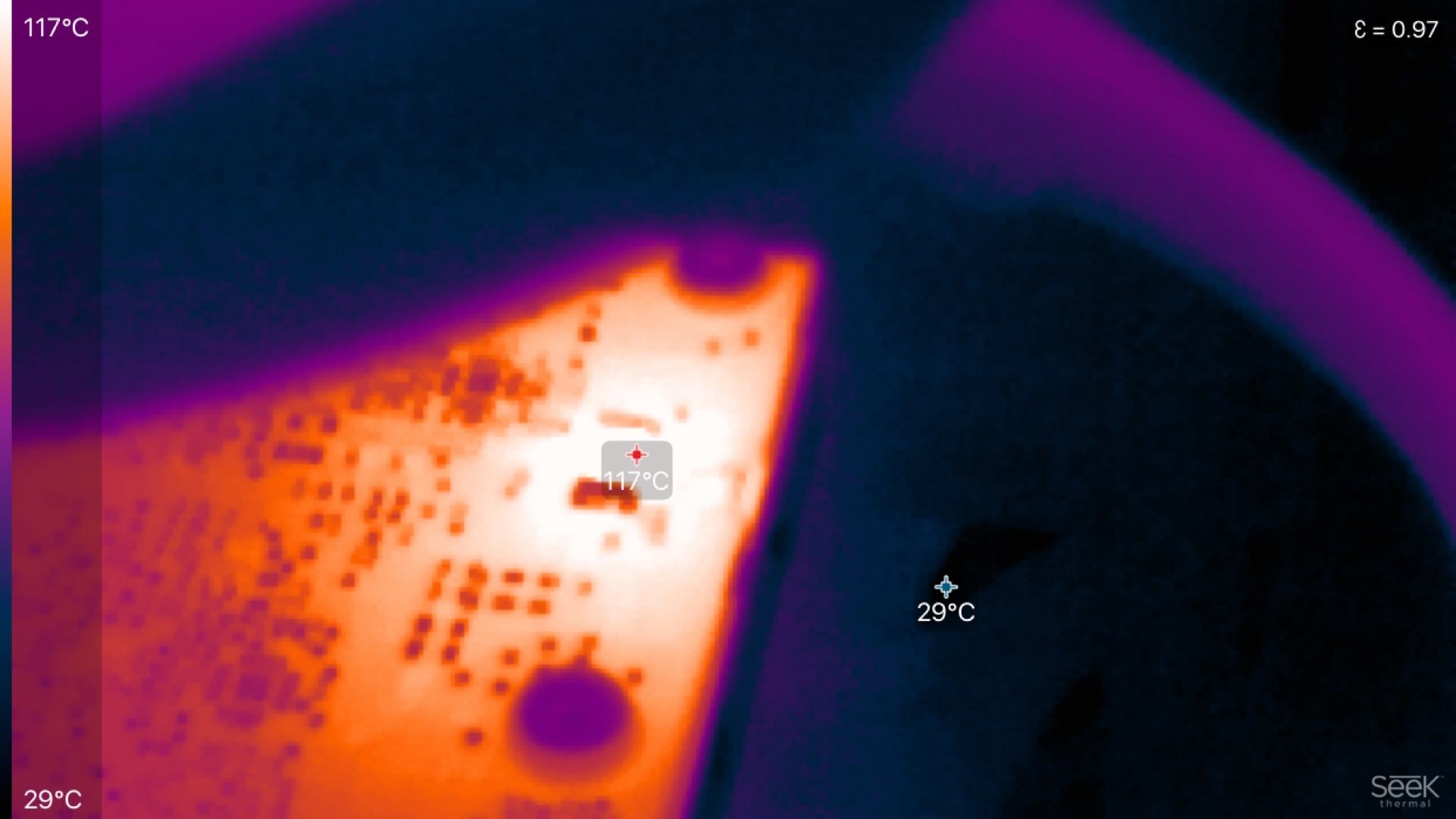

Interessant wär halt, wo bei den jeweiligen Karten der Hotspot ist. Dann könnte man da bisschen was dagegen tun.
Hatte ich gestern bei der TUF gemessen. Handlungsbedarf ist aber nicht nötig…
Wenn die BP mit den Werks-Pads wieder drauf ist, sieht das ganz anders aus
Ich bin ja eh mit Wakü unterwegs, da dürften die Temps einiges niedriger sein.
Wenn der Hersteller, des Blocks keine zu kühlenden Bauteile vergessen hat, ok…
Beim org. Kühler hat man wenigstens noch nen Luftstrom. Den hat man beim Block nicht
Kann schon sein! Aber alle relevanten, zu kühlenden Bauteile sind normal im Block vorgesehen. Die Wärmeabfuhr bei Wakü ist auch effizienter, deshalb mach ich mir da nicht in die Hosen.
Wär trotzdem interessant, wo bei den jeweiligen Karten der Hotspot liegt.

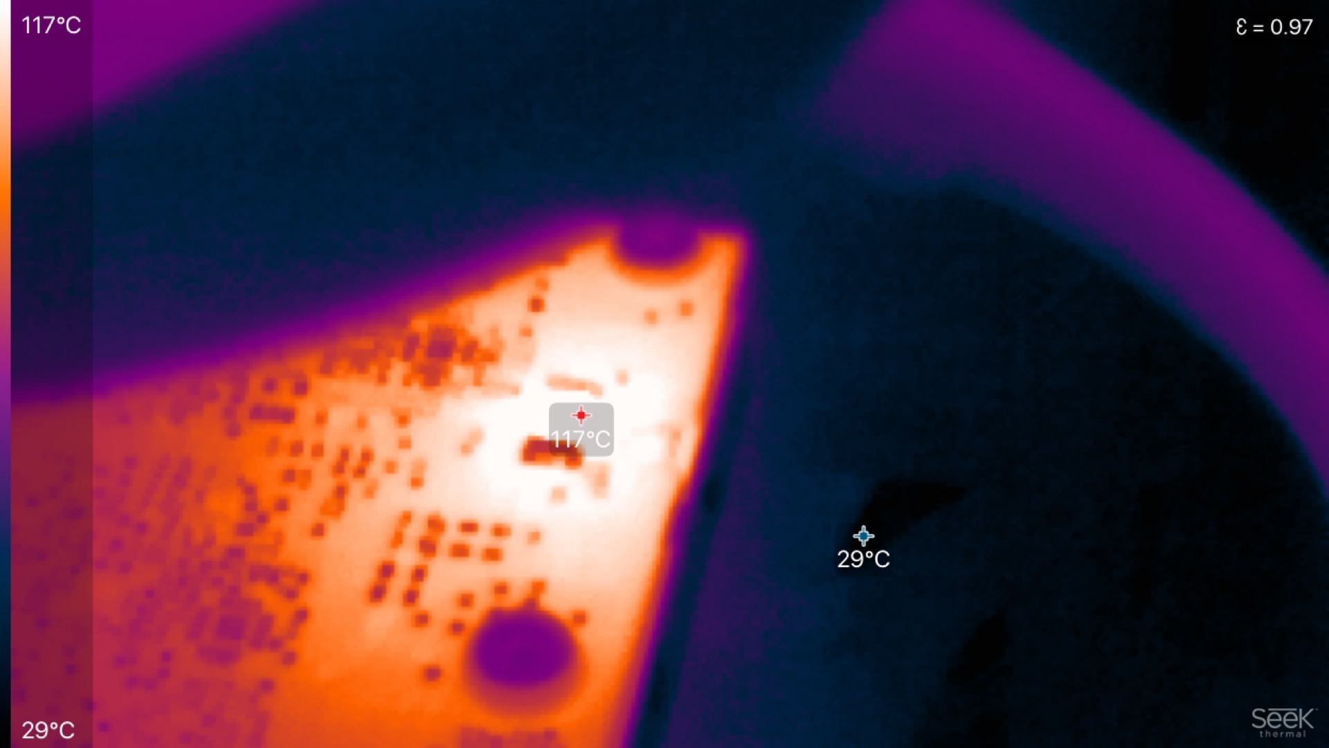

Hier meine 2080Ti…
Für diese Stelle war soweit ich mich erinnere nichts von Watercool vorgesehen
War kein kritisches Bauteil, aber wohl war mir bei 117 Grad nicht…

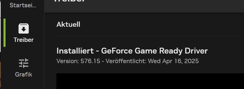

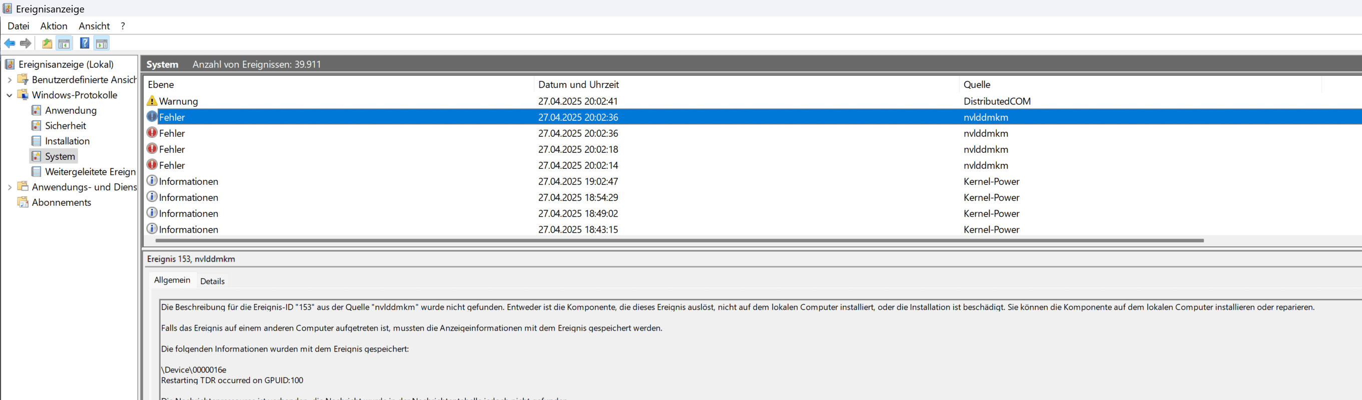

mir kackt ab und zu wohl der treiber etwas ab
bild friert ein. 30 sekunden später wirds schwarz und dann kommt das bild wieder
