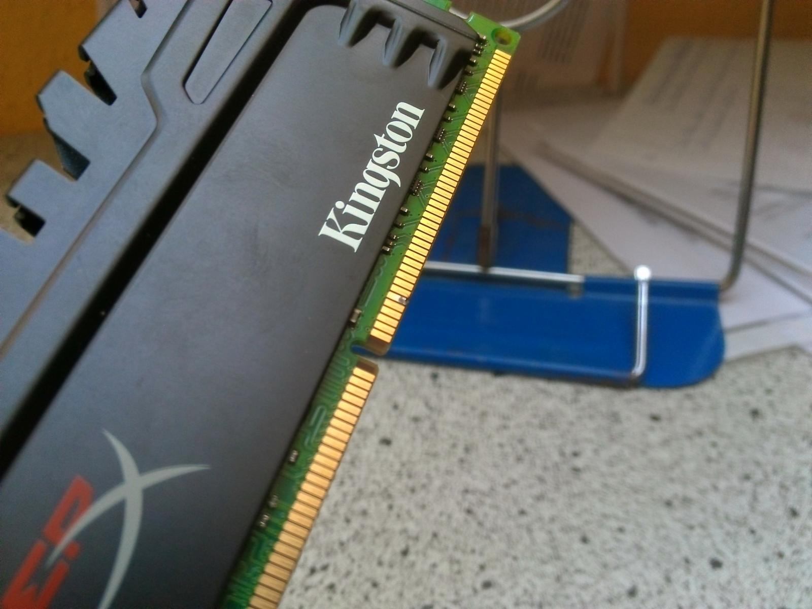

Fakt ist, einer der goldenen Kontakte bei einem Riegel ist jetzt silbern.
Einsetzen auf einem anderen Mainboard birgt auf Gefahr für dieses, oder kann man das mal probieren?
Besorg dir eine ordentliche Lupe und schau ob vielleicht der eine Kontakt mit seinen Nachbarn verschmolzen ist.
Ist das nicht der Fall kannst du ihn relativ bedenkenlos in einem anderen Board testen. Wahrscheinlich wird er erst mal nicht laufen.
Mach mal ein möglichst gutes Foto von dem Kontakt.
Über Tesafilm, Cutter Messer und Silberleitlack würde ich mir auch schon mal Gedanken machen.
Damit lässt sich ggf der Kontakt wieder fixen.

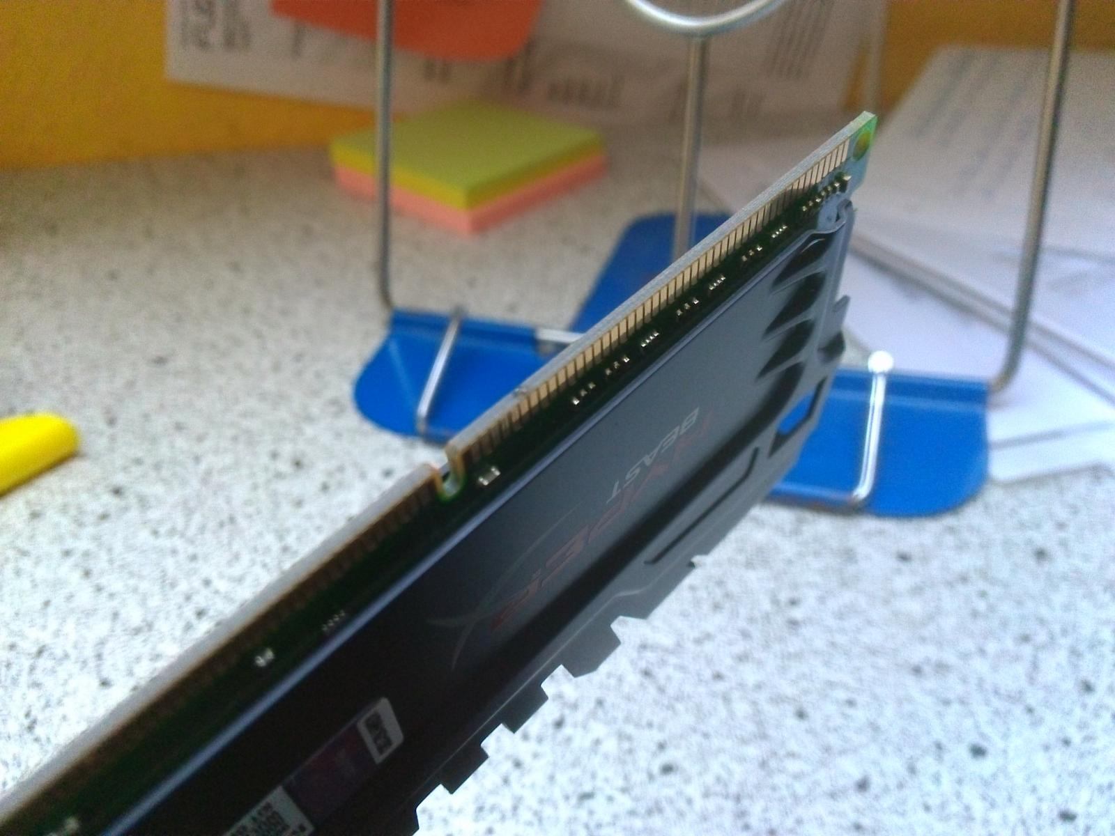

Nicht gerade schön. Ist halt wortwörtlich abgekokelt. Zusammengeschmolzen ist nix.
Mir macht irgendwie die Unterseite mehr Sorgen.
Wenn ihr ein Guide dazu im Petto hättet, würde ich es gerne mal probieren. Aber im Prinzip ist ja "nur" die Hälfte abgekokelt. Für einen kurzen Funktionstest dürfte das selbst ja nicht viel ausmachen, oder?
Was unter den Heatspreadern so passiert ist, möchte ich lieber gar nicht wissen.

Für mich sieht das jetzt noch nicht so dramatisch aus auf dem Bild.
Kannst du eigentlich ohne Probleme austesten ob er so noch läuft.
Nen guide? Gute Lupe besorgen um präzise arbeiten zu können!
mit Tesafilm die beiden nebenkontakte abkleben. Am besten direkt soweit, dass auch die Zwischenräume zwischen den Kontakten abgedeckt sind.
Dann mit einem möglichst feinen Pinsel und Lupe Silberleitlack auf den defekten Kontakt auftragen.
Ausreichend trocknen lassen und dann testen.
Habe damals nen A-Data DDR 566 Riegel auf diese Weise gerettet. Hb den damals an nem feucht fröhlichen abend ebenfalls falsch und schief drin gehabt. Alkohol und Elektronik verträgt sich so halt auch nicht :-)
