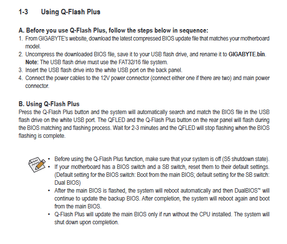

Hey leute versuchen gerade mein Aorus Pro AC zu flashen aber haben Probleme kennt sich vllt jemand damit aus
Das B550 Aorus Pro AC?
Falls ja, da steht folgendes im Handbuch:
Q-Flash Plus Button (Note 3) Q-Flash Plus allows you to update the BIOS when your system is off (S5 shutdown state). Save the latest BIOS on a USB thumb drive and plug it into the Q-Flash Plus port, and then you can now flash the BIOS automatically by simply pressing the Q-Flash Plus button. The QFLED will flash when the BIOS matching and flashing activities start and will stop flashing when the BIOS flashing is complete.
@olan Der Q-flash Knopf hat gebklinkt, hat aber nach einiger Zeit auch wieder aufgehört. Jetzt ist aber das MB und die PSU immernoch an und auf dem Mainboard leuchtet die DRAM Leuchte.
Dann probier mal einen CMOS-Clear.
Was heisst an? Laufen die Lüfter oder nur ATX-Standby.
Q-Flash
Q-Flash Plus
Wir haben den PC nach einer Dreiviertelstunde heruntergefahren nachdem das Netzteil sich nicht Heruntergefahren hat
So wie ich das verstanden habe darf der Rechner nicht laufen, also kein normaler Betrieb, kein Standby, sondern nur das Netzteil an der Hauptplatine und der Schalter natürlich ein.
Halt im S5 shutdown state:
Soft-Off-Modus, System ist quasi ausgeschaltet, aber das Netzteil liefert Spannung und das System kann mit einem mechanischen Taster („Einschaltknopf“), der an der Hauptplatine angeschlossen ist, oder – je nach Modell und BIOS-Einstellung – auch über die Netzwerkschnittstelle (Wake On LAN) wieder aktiviert werden.
ja man macht den pc beim flash nicht an - netzteil muss an sein - das wars dann aber auch schon
