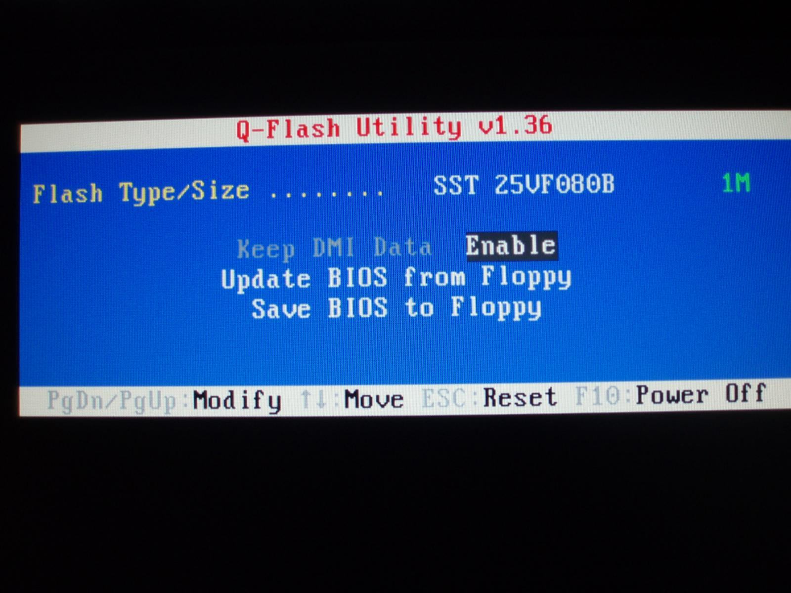

Ich muss jetzt nurnoch bei Qflash denusb stick oder die CD auswählen.Bitte um Hilfe wie das geht in meinem letzten post habe ich ein bild hinzugefügt
Bild jetzt auch im startpost vorhanden..

So ich habe Qflash gefunden nur leider will der immer von floppy flashen wie ändere ich das, so das ich das von der CD machen kann??
ich habe mal nen bild gemacht
http://www.pictureupload.de/pictures/141008143316_PA140041.JPG
da muss ich irgendwie cd oder usb stick auswählen nur wie??
habe mal bei mir im bios geschaut. es sieht so aus als ob es nur von floppy möglich wäre.
ok, muss mich korrigieren: sobald beim booten ein usb-stick dranhängt, kann ich bei qflash diesen auch auswählen. :)
somit sollte es dann bei dir auch gehen!

Ich versuche gerade verzweifelt, das Update zu machen. Aber Q-Flash erkennt meinen USB Stick einfach nicht. Ich kann immer nur "Update BIOS from Floppy" auswählen (obwohl ich gar kein Floppy-LW mehr habe). Andere LW werden gar nicht angezeigt.
Habe schon verschiedene Sticks ausprobiert und mit FAT32 und FAT16 formatiert. Nichts.
"Legacy USB storage detect" ist enabled.
Sobald ich ins BIOS gehe, leuchtet die LED am USB Stick auch nicht mehr. Vorher schon.
Hat es vielleicht was mit den "Boot Device"-Einstellungen zu tun?
Weiß jemand sonst noch einen gescheiten Rat?
Danke, Leonpower
ist der stick nur formatiert oder auch bootbar gemacht worden, zb. mit dem hp tool?
Die Boot Optionen sollten nichts mit dem Stick als Datenträger fürs BIOS Flash zu tun haben. Die Formatierung sollte FAT16 oder FAT32 sein, das ist eigentlich alles.
Bootfähig habe ich die Sticks nicht gemacht. Ist ja auch für die Q-Flash-Variante auch nicht notwendig, oder?
Hab alle Sticks jeweils in FAT16 und FAT32 formatiert. Bringt nichts. Habe jeweils nen 2, 4, und 8GB Stick ausprobiert. Zu guter Letzt auch noch ne 256MB SD-Karte via Kartenleser. Nichts.
Die Sticks werden offensichtlich im BIOS gar nicht angesprochen. Denn bei keinem leuchtet die LED im BIOS. USB 2.0 Support ist eingeschaltet.
Hat jemand noch ne Idee?
war es - ich hatte ein andres problem - nach dem entfernen aller Laufwerke außer dem USB-Device. dann war es kein problem
