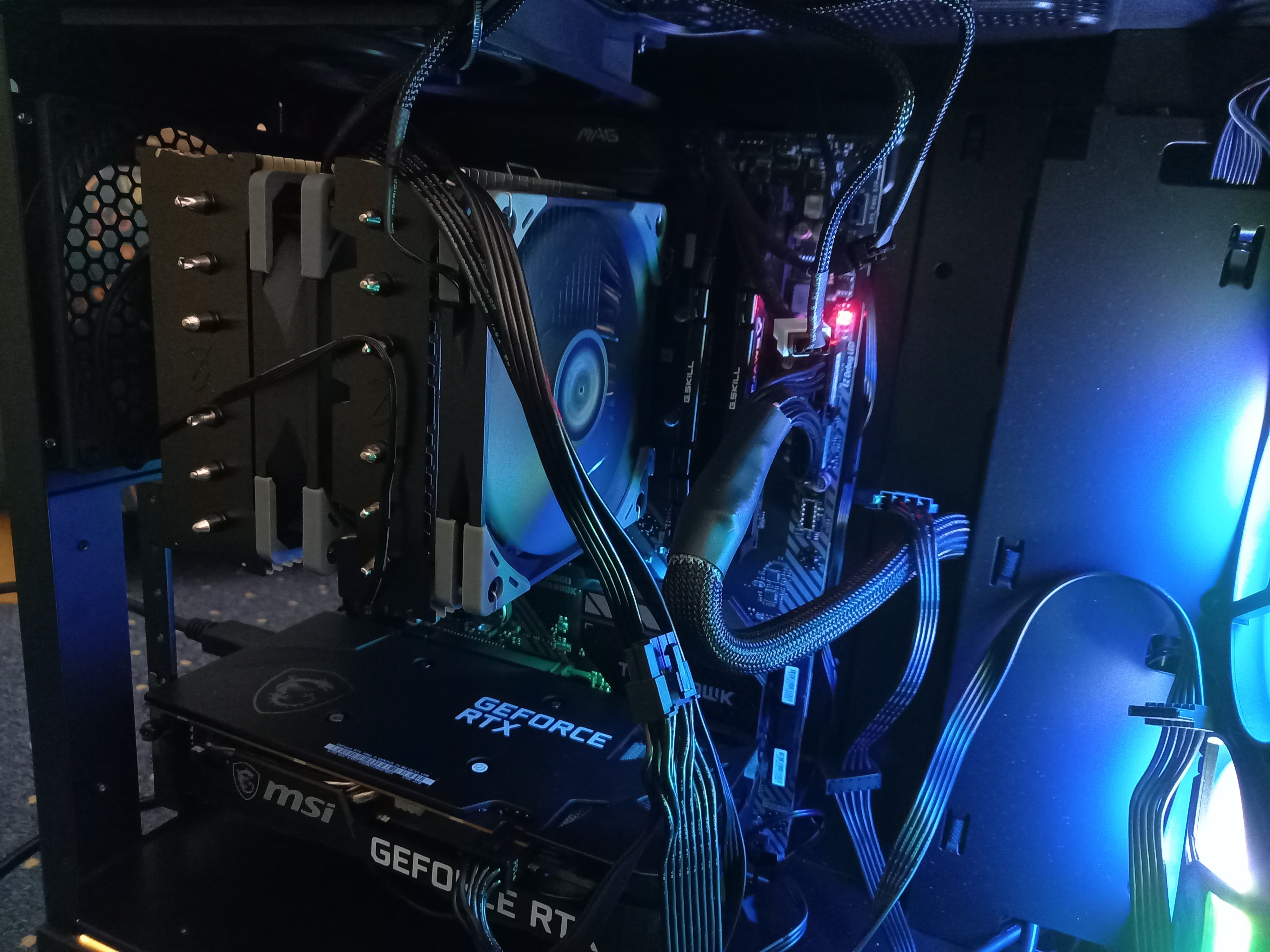

Von den Debug LEDs, die ich mittlerweile entdeckt habe, leuchtet die zweite rot - lässt laut Handbuch auf den RAM schließen. Habe irgendwo auf Google gefunden, dass das B550 angeblich nicht kompatibel sei mit 3600 RAM, dies wurde aber an anderer Stelle widerlegt, kurz, ich hab keine Ahnung, was ich nun machen soll.

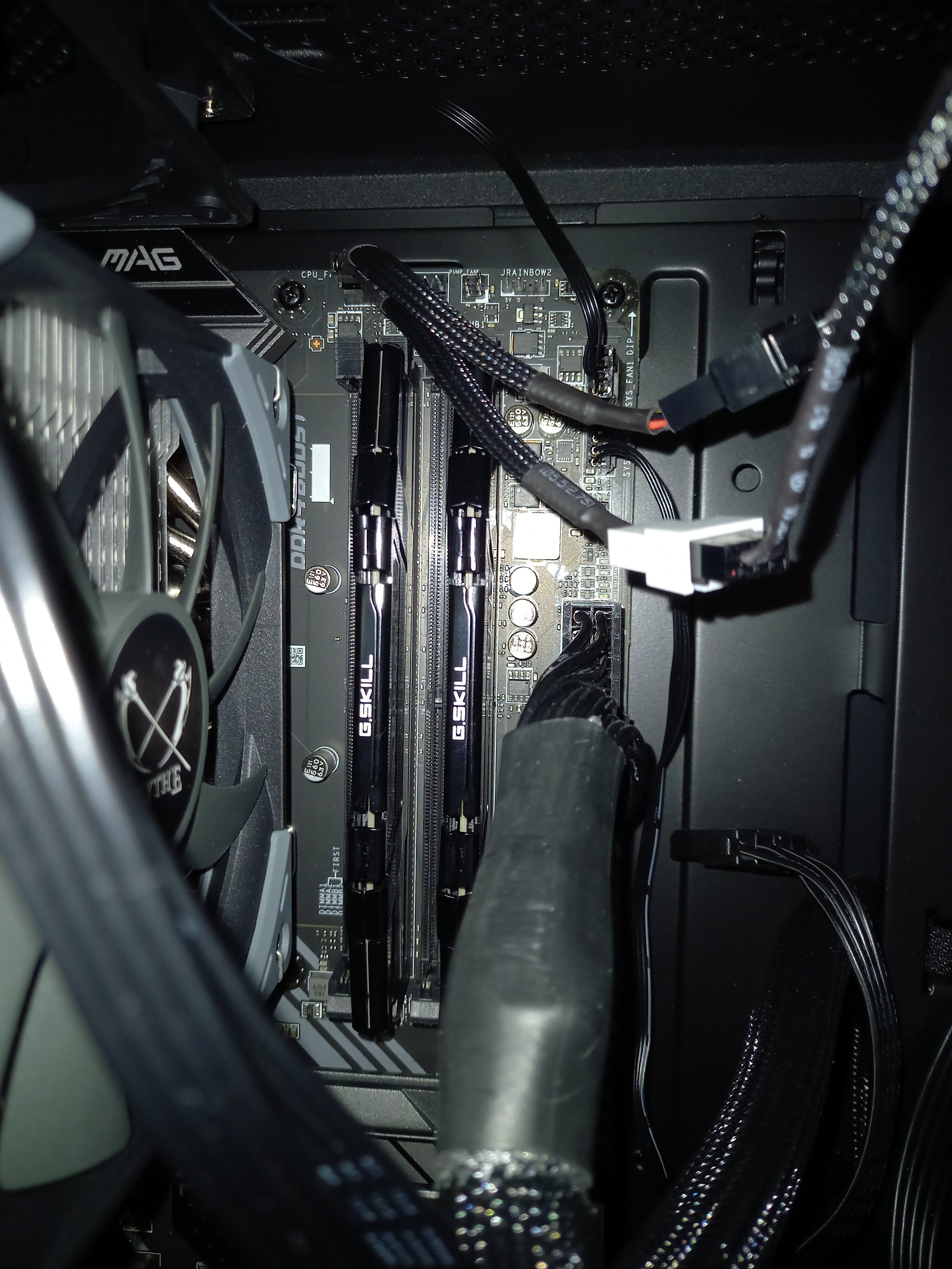

Habe testweise auch nur mit dem einen Riegel, dann mit dem anderen Riegel gestartet. Da mein alter Rechner DDR3 hat, kann ich ja nichts anderes testen.
Verbaut habe ich den RAM im DIMMA2 und DIMMB2, wie man es laut Handbuch machen soll.

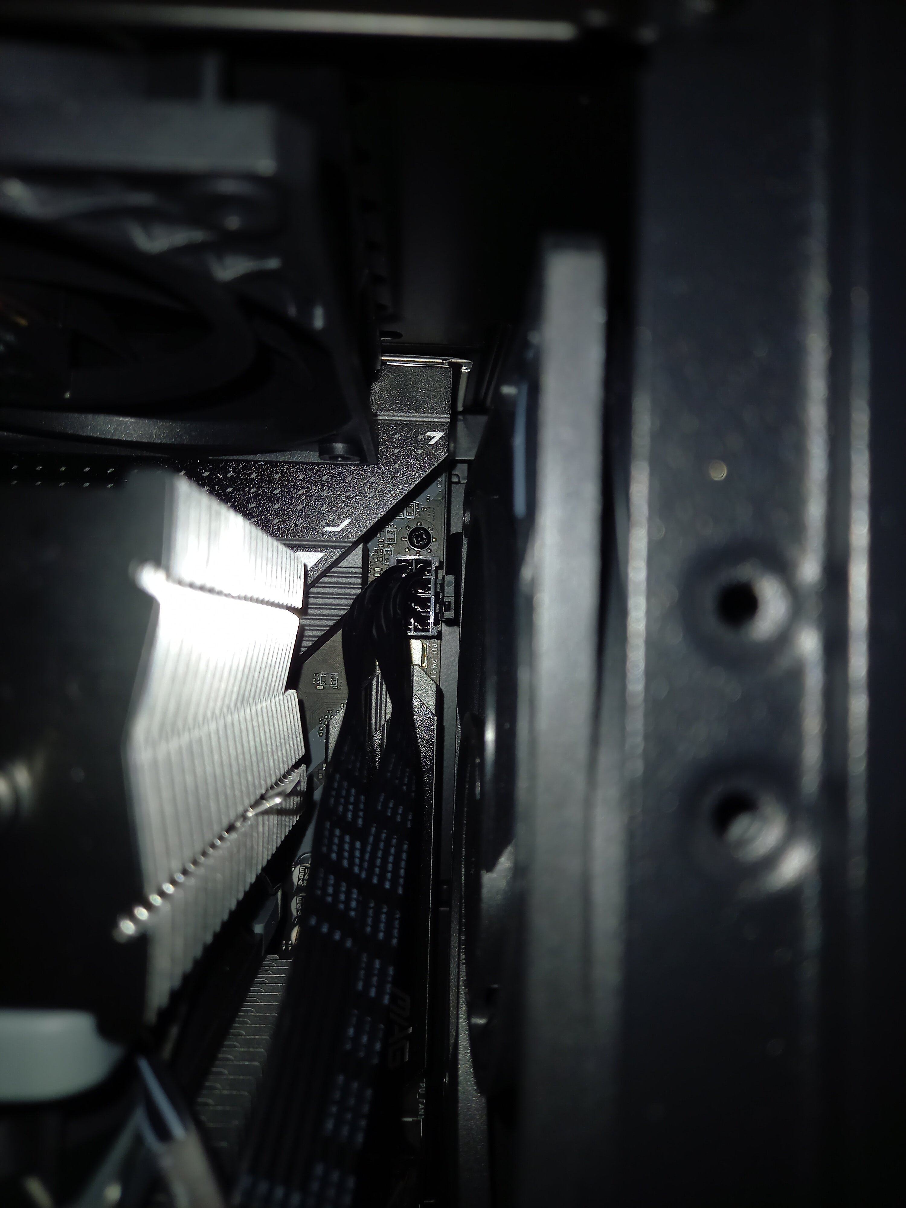

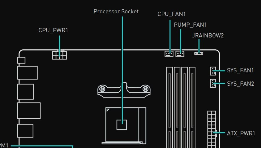

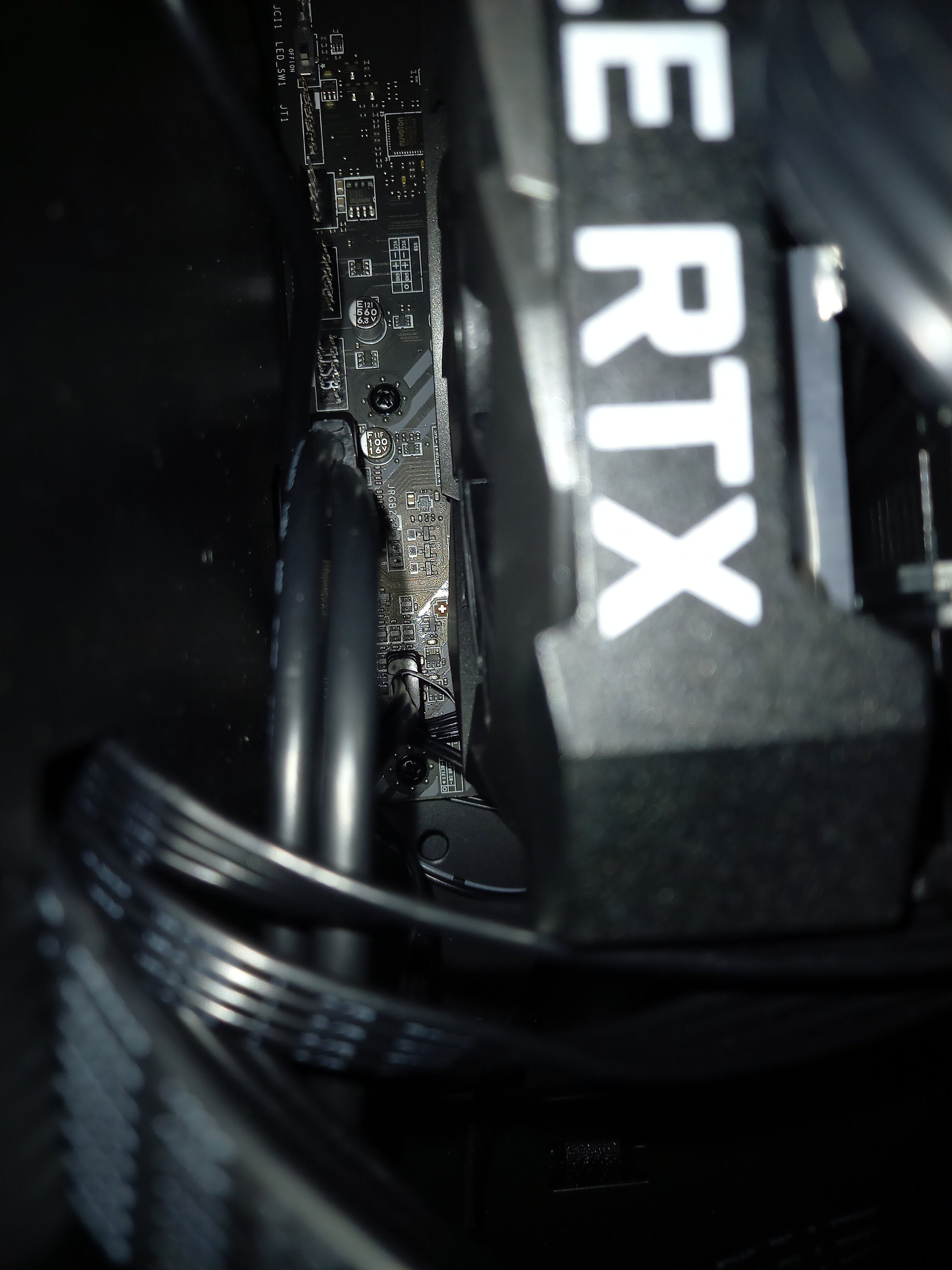

CPU_PWR1 oben links angeschlossen?
Ja, war zwar schlecht dranzukommen, aber Strom sollte sitzen. Grad auch noch mal geguckt.

Seltsam ist, dass jetzt nicht mehr die zweite LED rot ist, sondern die erste. Die erste deutet ja auf CPU hin. Oder liegt das jetzt daran, dass er gerade flasht?
Ausschalten lässt er sich gerade auch nicht. Keine Ahnung, ob er jetzt was macht.
Edit: Ok, anscheinend hat er was gemacht, denn er hat gerade neu gestartet. Jetzt leuchtet wieder die zweite LED (RAM) und wie immer passiert nix.

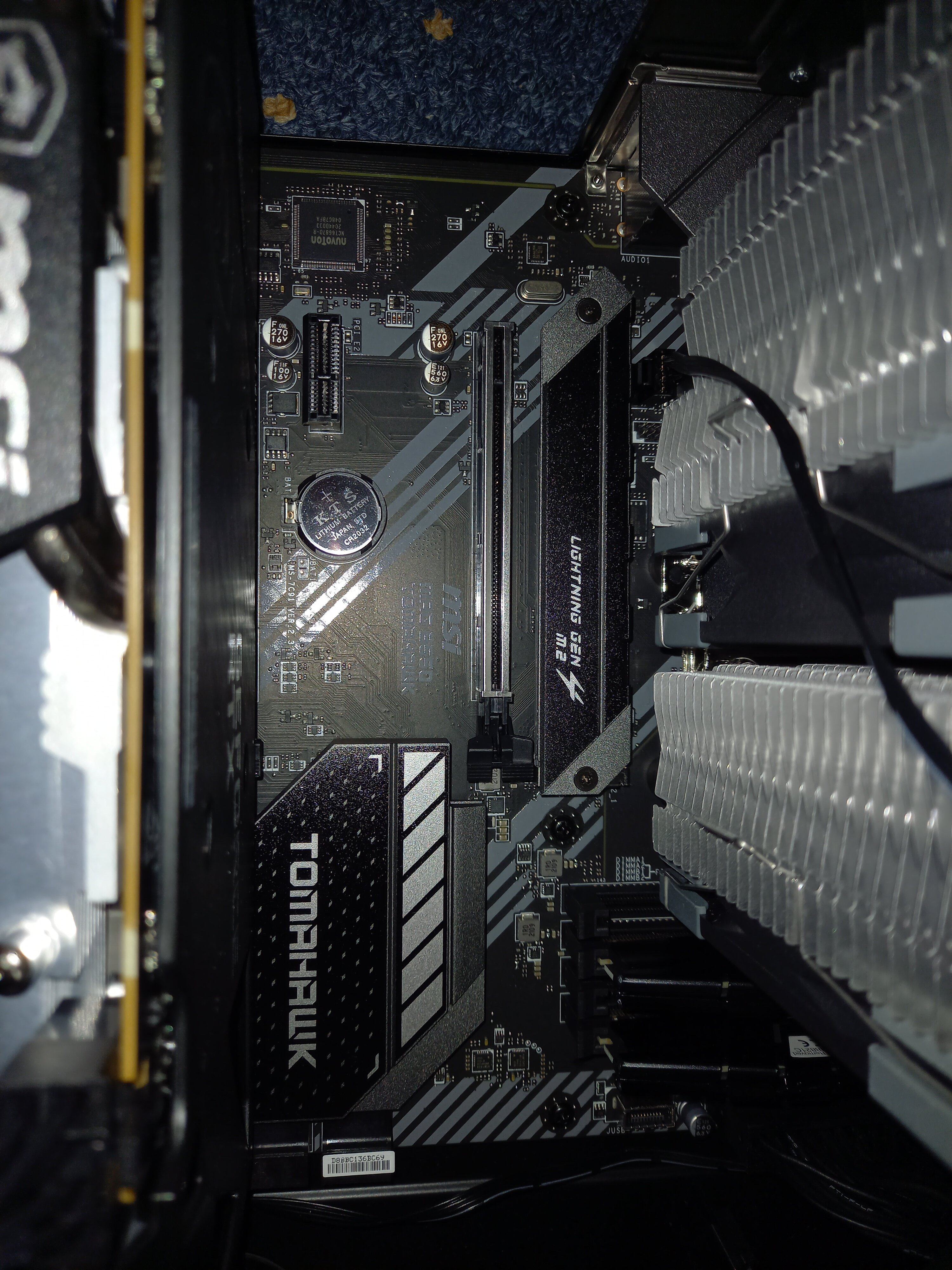

VOR und auch NACH einem BIOS Flashback SOLLTE man IMMER einen CMOS Clear machen, damit alle Teile sich wieder bekannt machen müssen.
Auch wenn man ein BIOS Update macht, also ganz normal über M - Flash, IMMER ein CMOS Clear vorher machen und auch hinterher.
CMOS Reset
Einen CMOS Reset führe ich folgender Maßen durch ( auch bei anderen PCs gehe ich immer so vor, bisher keine Probleme):
PC ausschalten (falls an ) und NT Schalter ausschalten (Wichtig beim späteren einstecken können sonnst Probleme auftauchen! )
PC Netzkabel entfernen Aber an der Steckdose UND nicht am Kaltgerätestecker!
Den PC Startknopf ein paar mal betätigen um die Kondensatoren zu entleeren
CMOS Reset Kontakte mindestens 10 Sekunden überbrücken
( Falls kein Jumper zur Hand kann man zur Not auch die Kabel vom Reset Schalter, falls das Gehäuse einen hat, hier anschließen. Hat den Vorteil das sollte man RAM OC betreiben nicht immer den PC öffnen muss. Nur nicht vergessen das jetzt ein CMOS Reset durchgeführt wird wenn es heißt: „ Drück aufs Knöpfen, Max!“ )
NT Kabel anschließen und NT einschalten.
PC starten, das kann jetzt eine Weile dauern, mal abwarten.
Normal startet der PC jetzt mit einem Bildschirm bei dem man mit den Tasten F1 und F2 bestätigen kann was als nächstes passieren soll.

Danke, laut dem Video hab ich dann wohl alles richtig gemacht. Läuft trotzdem nicht.

Kann man das wirklich so machen? Da ich ja nicht ins BIOS komme: An welcher Stelle kommt der Stick mit dem Flash zum Einsatz?
Danke, aber ich werde einen Jumper noch einen Resetschalter und sowas auch noch nie gemacht. Alternativen zu dem Jumper?
Man kann auch einen leidenden Gegenstand verwenden zu überbrücken.
Du hast ja einen Kreuzschlitz Schraubendreher, mit dem die 2 Kontakte vorsichtig für ca 10 Sekunden überbrücken.
ABER den PC wie oben beschrieben stromlos machen!
Danke!
Hab das mit dem Schraubendreher gemacht wie du gesagt hast und bin deiner Anleitung oben gefolgt.

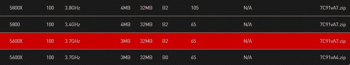

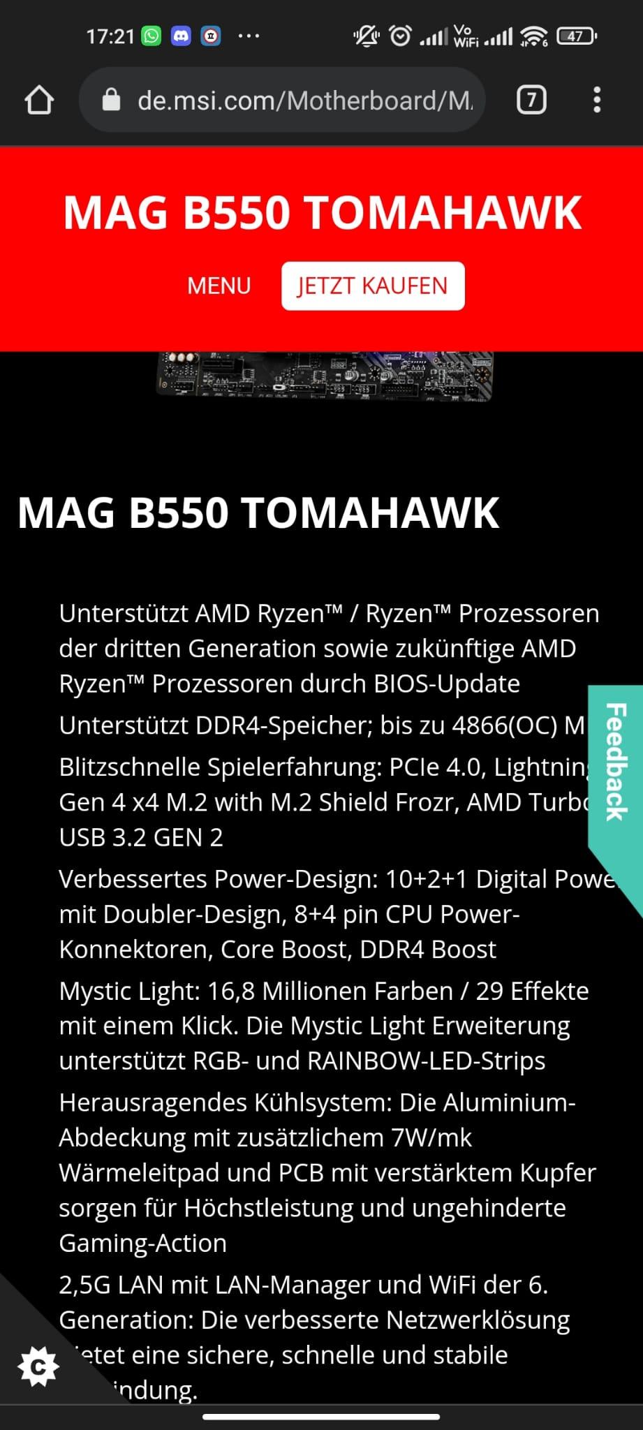

Das B550 ist wohl von Haus aus nicht mit dem Ryzen 5 kompatibel.
Wundert mich eigentlich. Eigentlich sollte B550 out-of-the-box mit Zen 3 CPUs laufen.
Aber kann mich irren...
Die Support Page vom B550 Tomahawk weist diese Bios Version rechts aus:
Kann aber gut sein wegen den unterschiedlichen Versionen für die 3000er Reihe. Entweder-Oder.
Ja stimmt, habe das grade auf der Seite von MSI auch nochmal geprüft. Das Update, was da steht, ist ja schon was älter. Sollte das nicht in den neuen Versionen ebenfalls enthalten sein? Na, was solls, ich probiers halt nochmal....

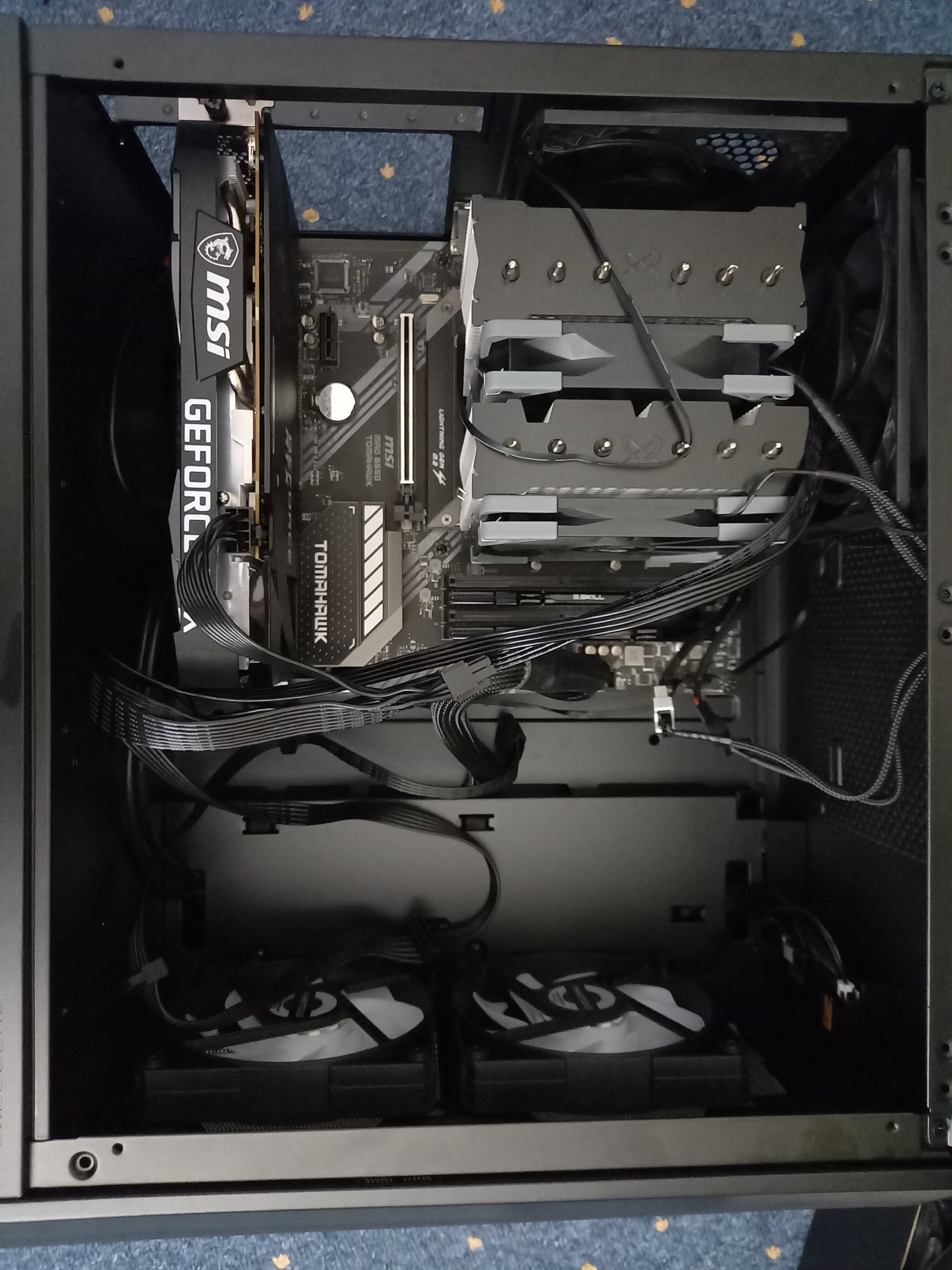

Könntest du mal ein Bild vom Aufbau machen?
Da hatten wir doch die letzten Tage schon mal das Problem mit dem RAM, der war nicht korrekt in den Slots.
So, hab jetzt das 7C91vA4 geladen.
Wenn ich das richtig seh, hab ich B0 Stepping, damit sollte das ja das richtige Bios sein.
CMOS ebenfalls geflashed.
Problem besteht weiterhin.
Steck die Grafikkarte mal in den zweiten PCI-E Slot.
Gute Idee, danke! Hätte ich auch selber drauf kommen können.
Natürlich.
Laufender Zustand, mit roter Debug LED:
Aufbau komplett:
CPU Stromanschluss:
RAM:

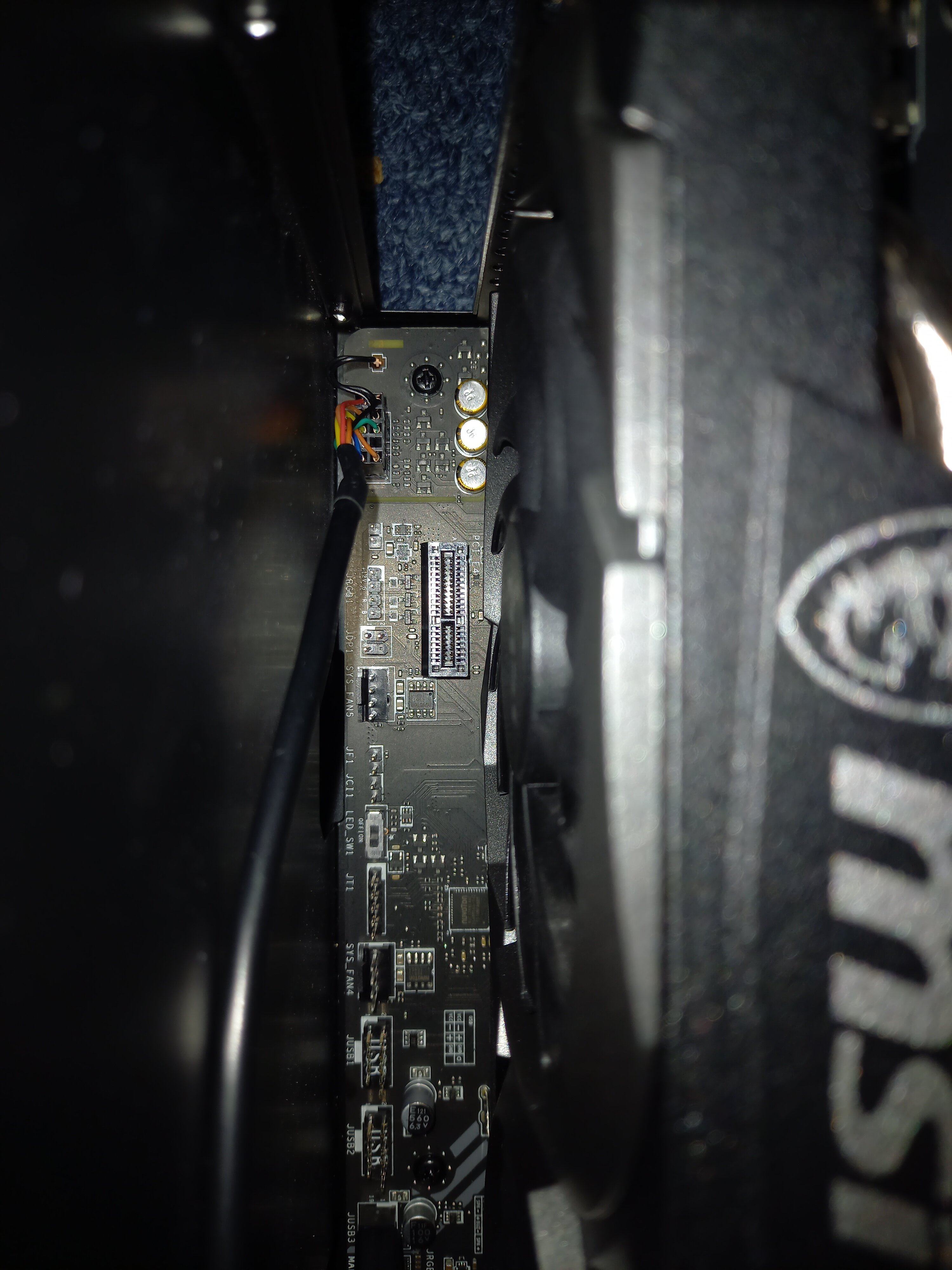

Oberer Steckplatz:
Unterer Steckplatz mit GraKa:
Sonstige Anschlüsse rechts unten:
Ein Freund hat mir das hier geschickt, das wundert mich halt:
Passt zu dem, was der Support sagte. Ryzen 5 wird ohne Update nicht unterstützt. Aber ich hab jetzt echt mehr als genug Updates gemacht.

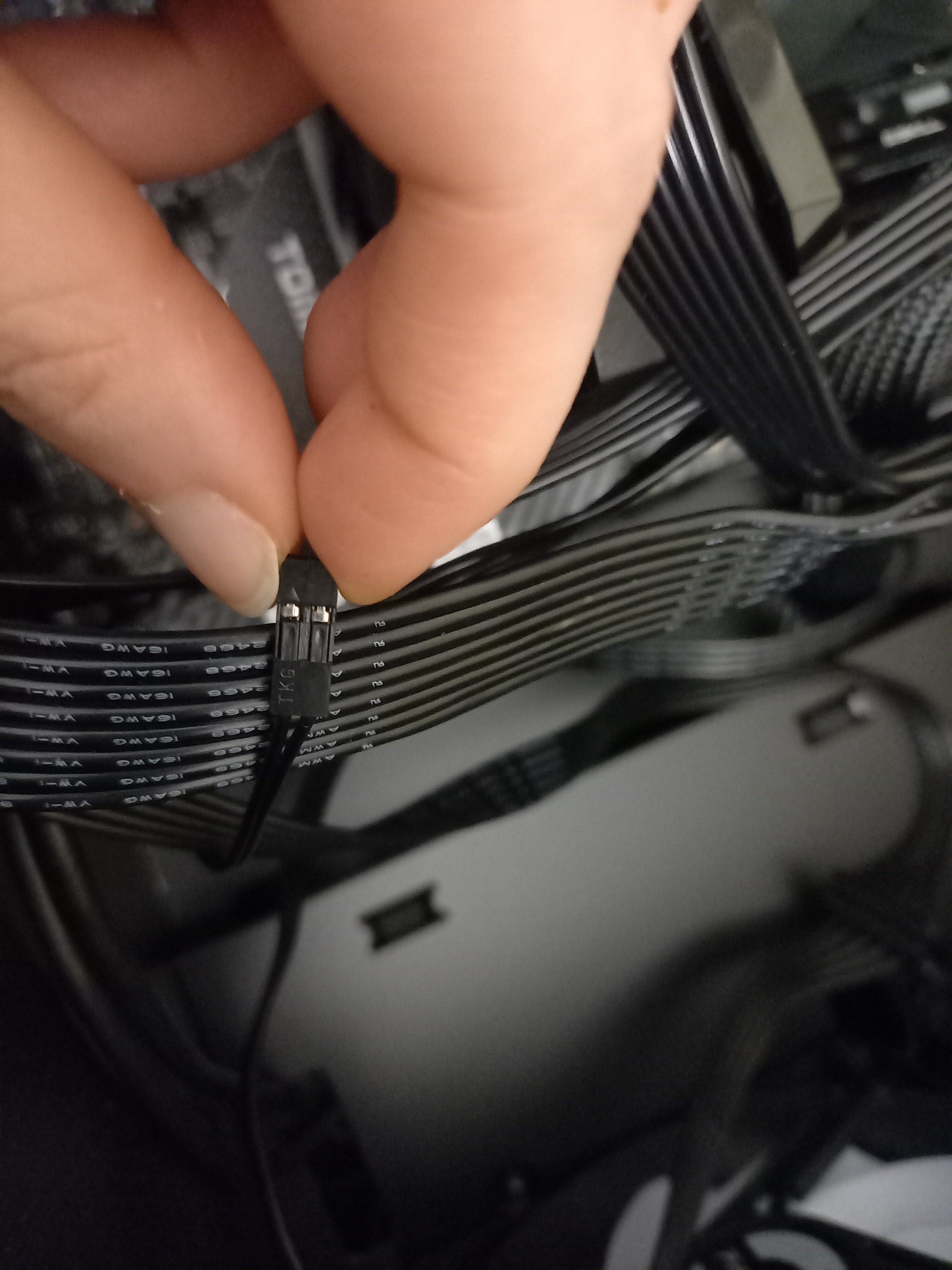

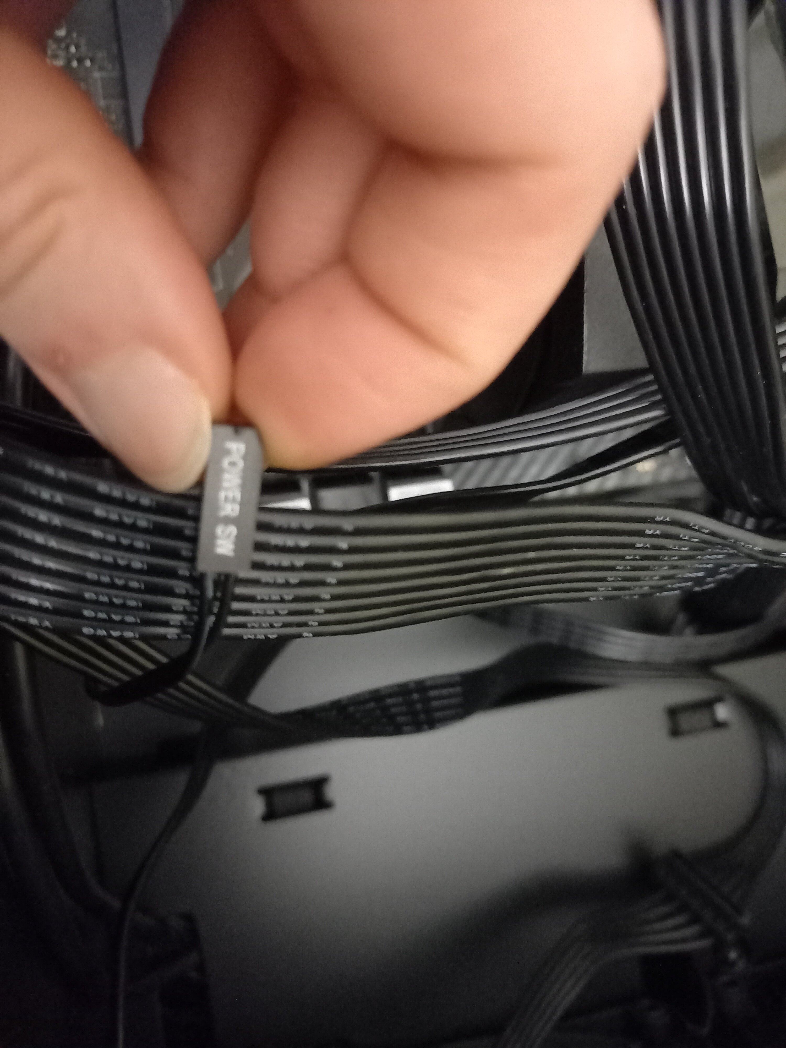

Ganz blöde Frage. Was ist mit dem Power Switch? Laut Handbuch sind das ja die beiden Pins oben rechts.
Woher weiß ich aber nun, wo da Plus und Minus ist?
Oder anders gefragt: Wenn ich den falsch herum angesteckt hätte, würde dann überhaupt ein Lüfter laufen und das Board ein Update machen können?
Wie rum gehört der Stecker?
Nö ist nur ein Schließerkontakt. Der hat keine Polung.
Grundsätzlich schaut das gut aus.
Es gibt folgende Optionen:
- Ram tot
- Board tot
- CPU tot
Board und CPU könnten ein kaputter Pin oder ein kaputter Kontakt im Sockel sein, oder irgendwo auf dem Board ne gebrochene Leiterbahn / Kontakt.
Was du machen kannst, auch wenns sicher nicht so viel bringt:
einen Ramriegel einzeln über alle Rambänke testen, dann den anderen Riegel über alle anderen Rambänke testen.
Wenn das nix bringt hilft nur Teile bestellen. Irgendwo gebraucht DDR4 Ram und ne Ryzen CPU die du dann später wieder mit geringstem Verlust weiterverkaufen kannst.
Das alles natürlich sofern die Tipps mit Netzteil usw. beachtet wurden und alles korrekt ist.
Das ist egal, denn das ist ein Taster der beim Drücken geschlossen wird.
Aber mal eine andere Frage, das sieht aus als wenn das MB sehr nahe am Gehäuse ist.
Die Abstandshalter sind alle korrekt verbaut?
Müssten 9 Stück sein.
