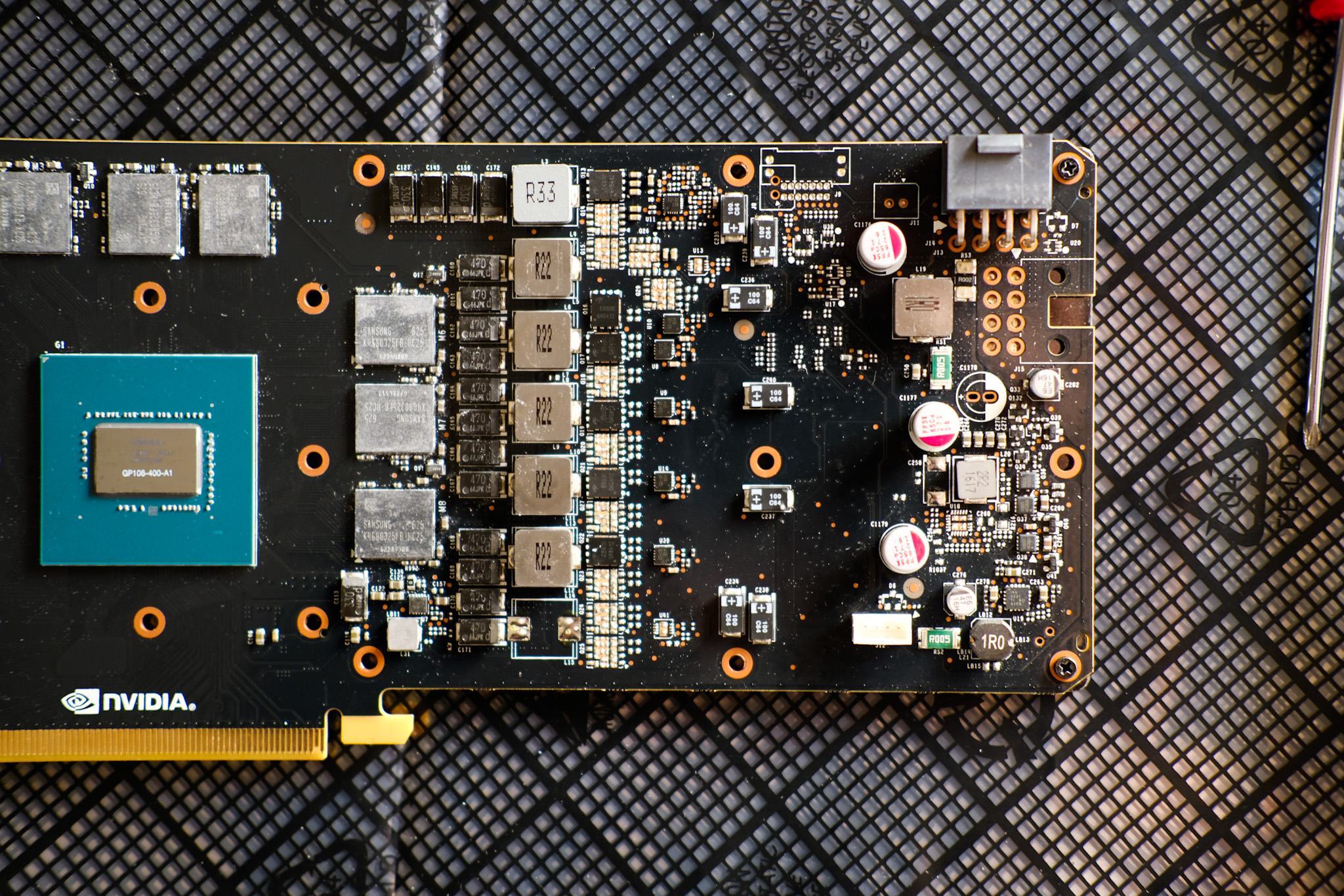

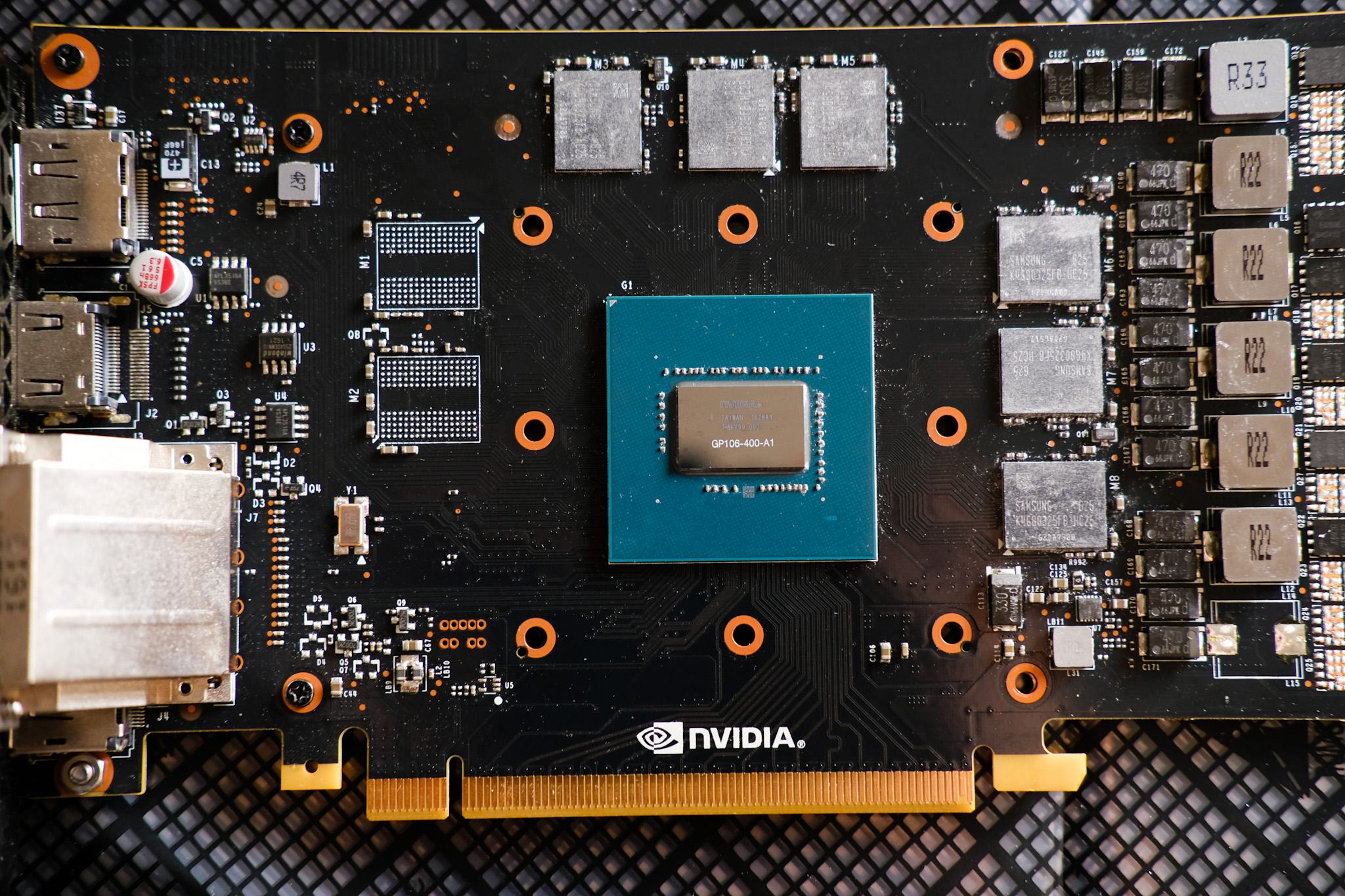

Hier noch zwei Bilder von der Platine. Sieht imaho gut aus.
Bevor ich das ganze gereinigt habe war ca. 0,5 cm um die Speicherblöcke dick WLP. Zudem war auf dem Chip an der Unterkante ein dicker Tropfen braune/bernsteinfarbene zähe Flüssigkeit, die sich aber einfach entfernen lies.
Kann jemand was dazu sagen?

Teste die Karte in einem anderem PC, wenn sie da auch nicht läuft, ist sie entweder schon defekt zu dir gekommen oder du hast sie beim Kühlerwechsel beschädigt.
