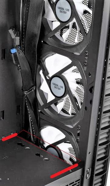

Hier die roten Linien zeigen den Radiator das der nicht dadurch passt du siehst das die Netzteilabdeckung und das oben vom Gehäuse nicht lang genug für den Radiator ist deswegen knallt der nur dagegen und kommt nichts ins Innere
Also mir zeigen die roten Linien zumindest mal gar nichts.
Bitte drück dich doch mal in vernünftigen Sätzen mit guten Bildern aus wenn du schon Hilfe möchtest.

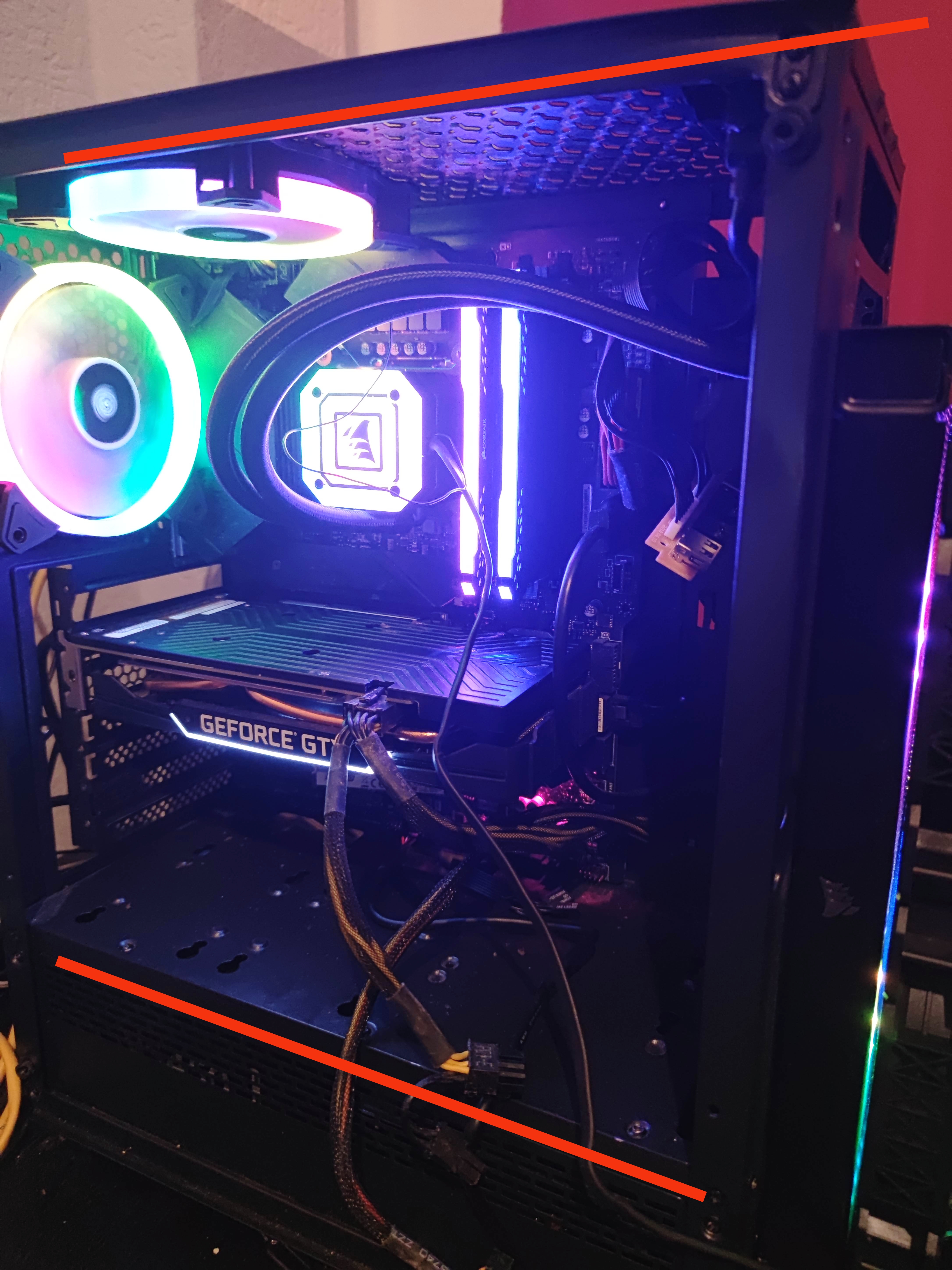

Man sieht leider nicht viel auf dem Bild, denn es ist viel zu dunkel und verwackelt.
Du hast den Radiator auf jeden Fall sehr tief montiert, denn die Lüftergewinde sind ja nicht bei diesem seitlichen Rechteck.

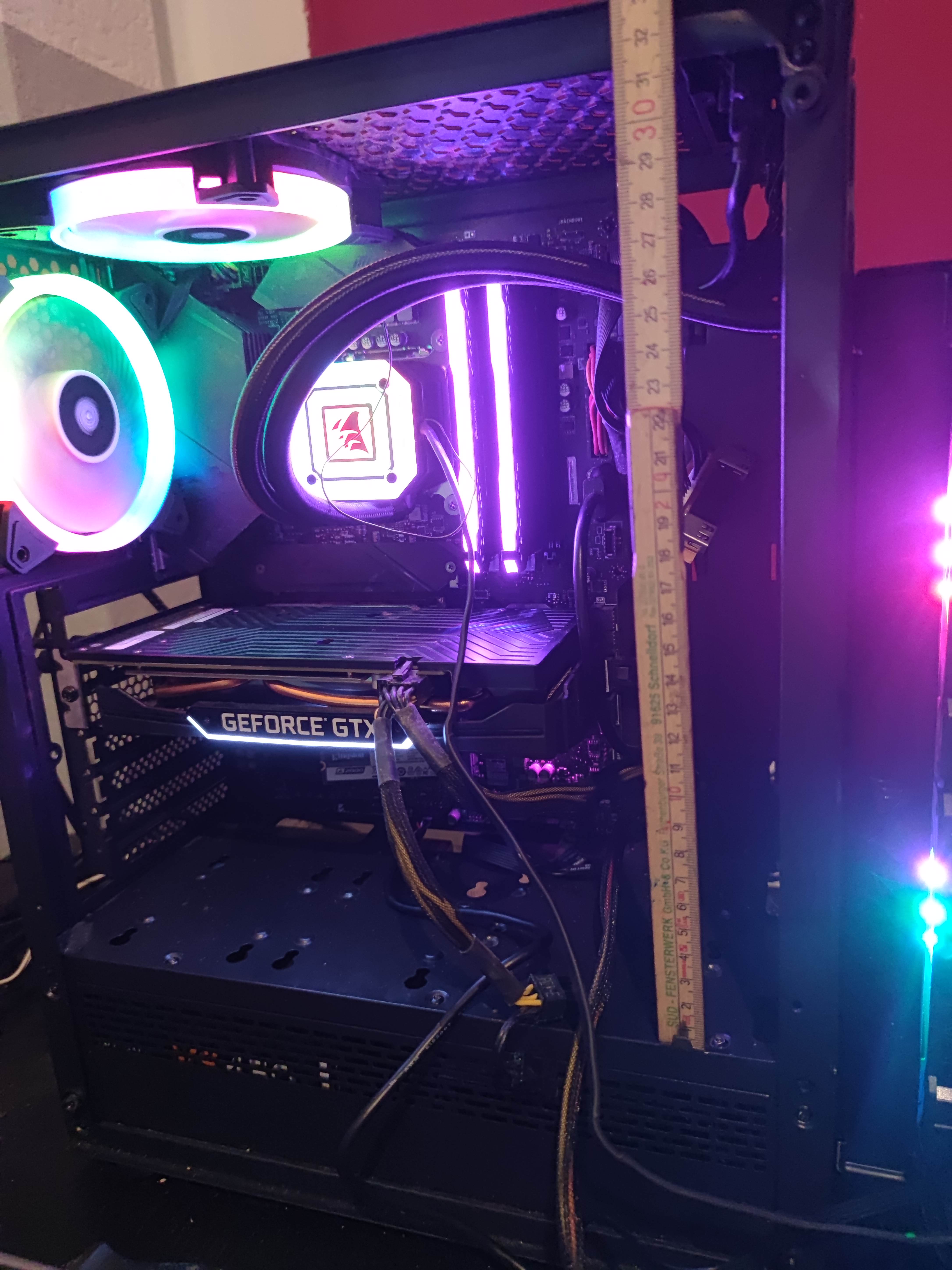

So kann man sich das mit dem Radiator vorstellen der Radiator knallt da wo die 32 ungefähr ist von unten bis oben sind es auch so 31'8 cm
Und wo hast du den Zollstock angelegt? Wieder ein Bild, aus dem kaum etwas deutlich wird. Das dritte Foto hilft auch kaum.

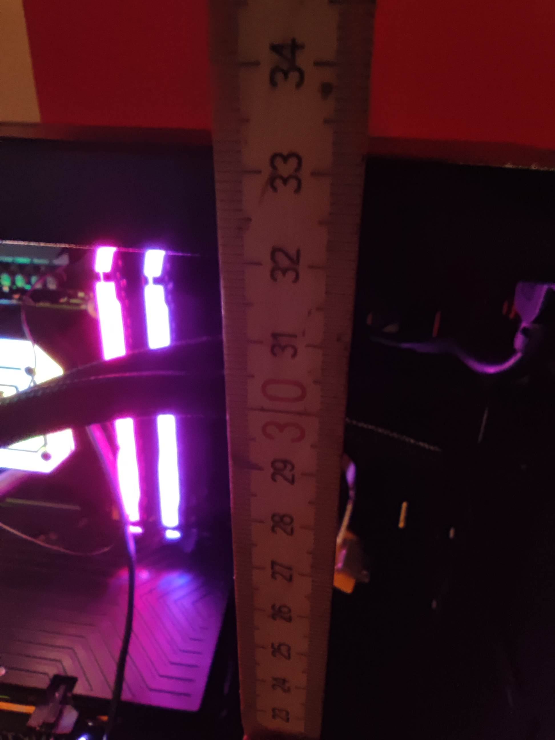

Tut mir echt super leid hab aber das Bild mit dem Zollstock verbessert der Radiator ist bei mir vorne befestigt das ist aber falsch ich hab das nur so gemacht damit ich den PC überhaupt benutzen kann 🤣 aber der Radiator will ja nicht rein der Radiator hat 32.2 und beim Bild sieht man das Jetz nicht gut beim Gehäuse von unten bis nach oben sind es so um die 31.9
Hier nochmal das Bild also der Radiator von Corsair hat eine Länge von 32.2 cm und von der Netzteil Abdeckung bis hin nach oben sind es fast 32cm das erklärt auch wieso der Radiator da nicht reinpasst auf der Herstellerseite vom Gehäuse steht das ein 280er reinpasst aber anscheind sind nicht alle 280er Radiatoren gleich von der Länge her ?

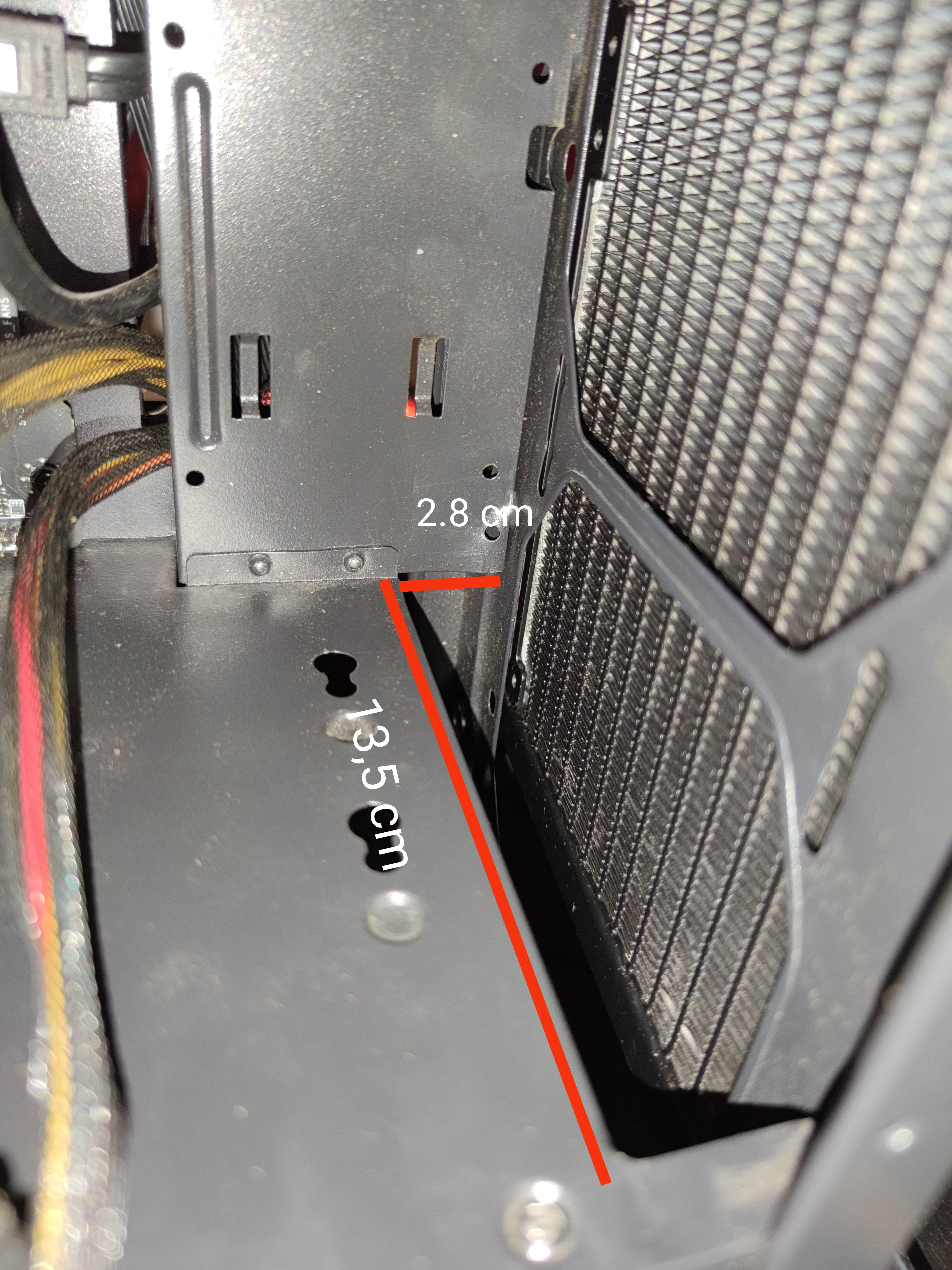

Wie groß ist die Öffnung vorne zwischen der Netzteilabdeckung und der Gehäusefront?
Die Grösse der Öffnung ist leider zu klein, da passt weder der Radiator noch einer der 140mm Lüfter rein.

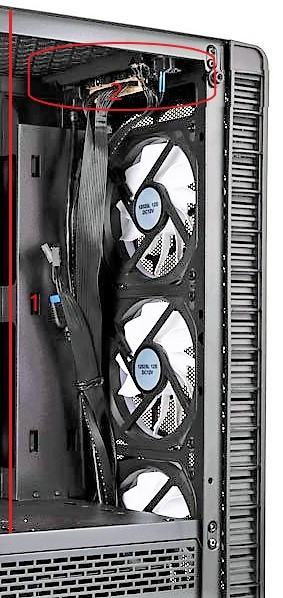

1. Wieviel Platz ist von der Gehäusedecke (innen) bis zur Netzteilabdeckung?
2. Wieviel Platz ist vom IO-Panel bis zur Gehäusefront?
Kann man es Komplett demontieren?
Ein besseres Foto von dem Bereich wäre schön, so daß man auch den Bereich vor dem Panel sieht.
Ach schon gut das gehäuse ist einfach schmutz radiator außen kann eh nur mit einer schraube befestigt werden der rutscht die ganze zeit und 140mm lüfter im innere können auch nicht befestigt werden weil der radiator dann die schraub löcher blockiert
