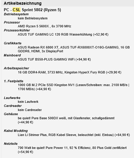

Hey Leute, ich habe seit einigen Tagen bzw. Wochen das nervigste Geräusch ever an meinem PC. Wenn ich das richtig deute kommt es direkt aus dem Netzteil. Wie beurteilt ihr das? Defekt oder evtl. ein anderes Problem? Habe das PC zusammengebaut von CSL Computer vor ca.10 Monaten bestellt. Das Netzteil ist das be quiet! Pure Power 11.
