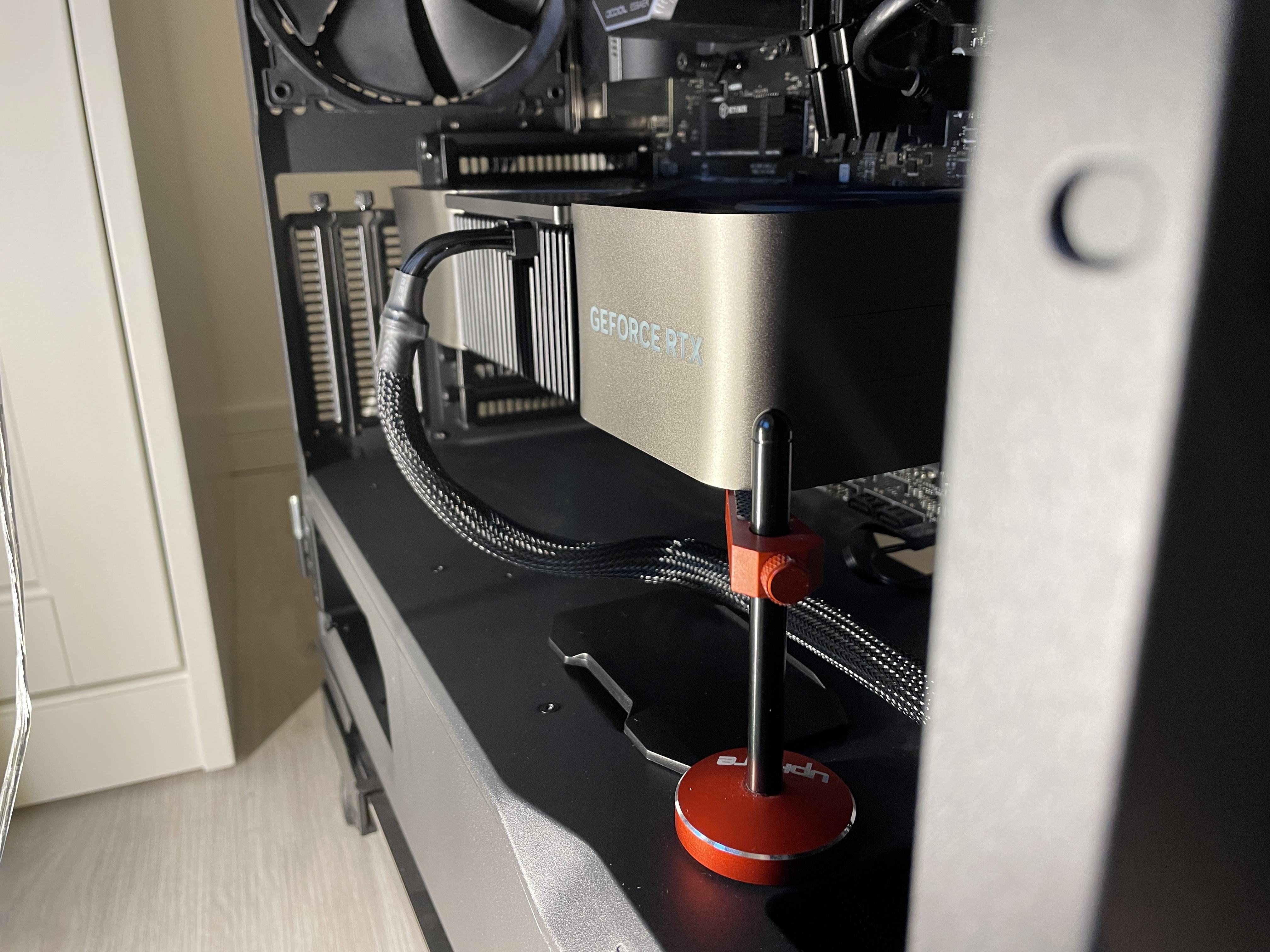

Ich wollte einfach mal zeigen wie dieses Kabel im eingebauten Zustand aussieht.
Ich war mir vor dem Einbau nicht sicher ob ich mit diesem Adapter-Kabel:
- nur weniger Kabel im Gehäuse habe
- oder auch das Problem mit dem Herausragen / nicht schließen können des Seitenteils lösen kann.

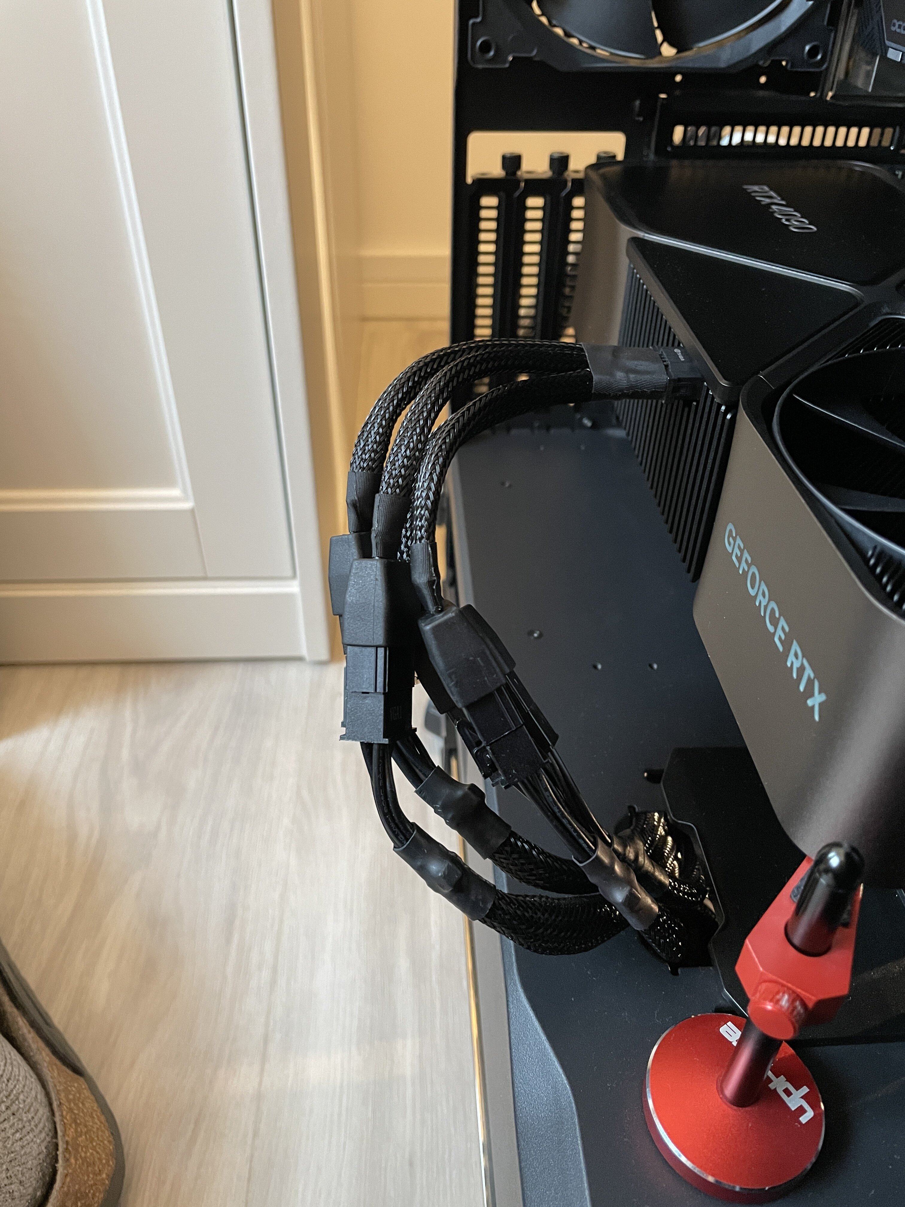

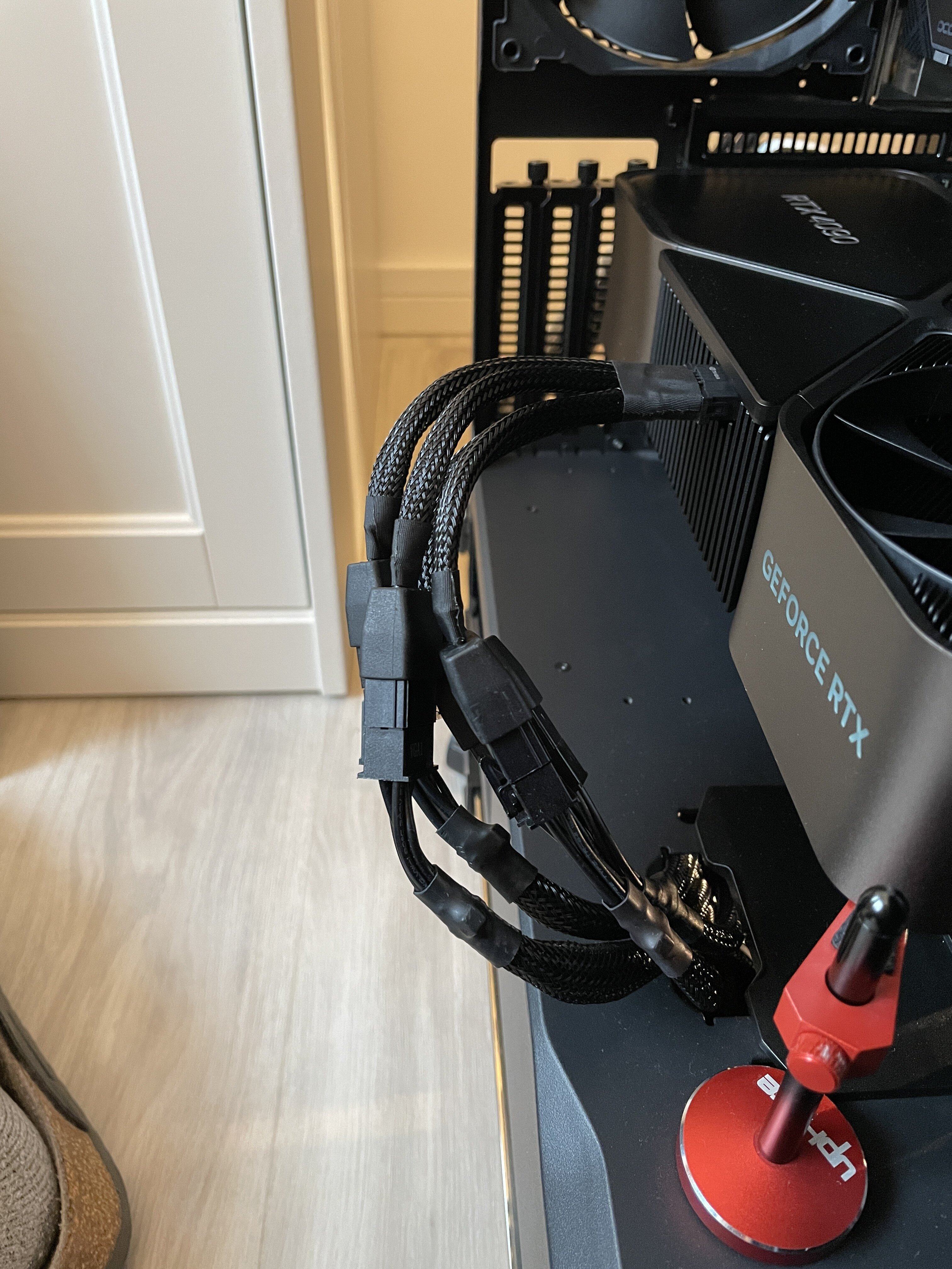

Vorher (Seitlich):
Vorher (von oben):

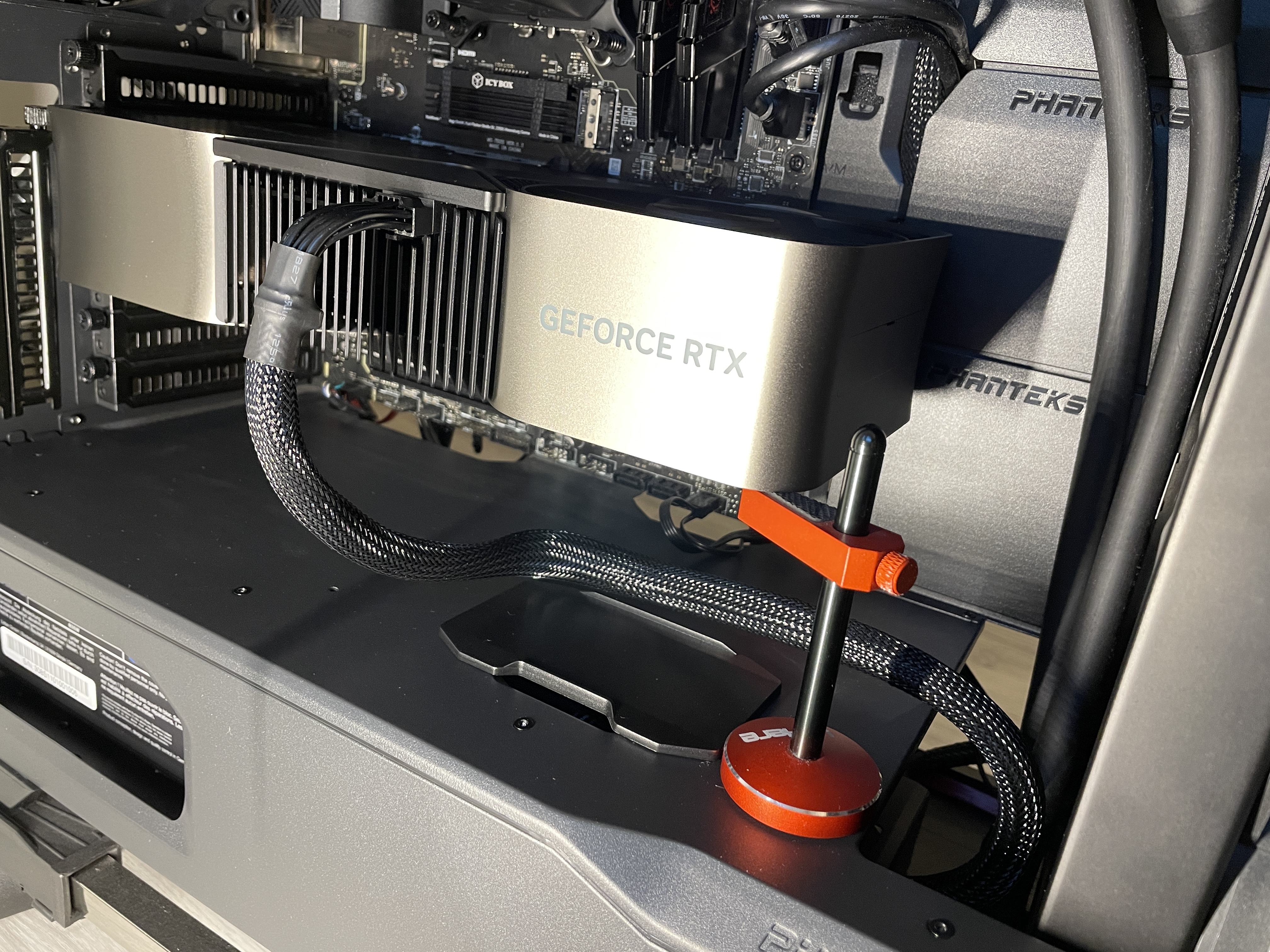

jetzt mit dem BeQuiet Kabel:
Bin soweit erstmal zufrieden, da ich mein Gehäuse wieder schließen kann und das Kabel erstmal einen ganz soliden Eindruck macht.

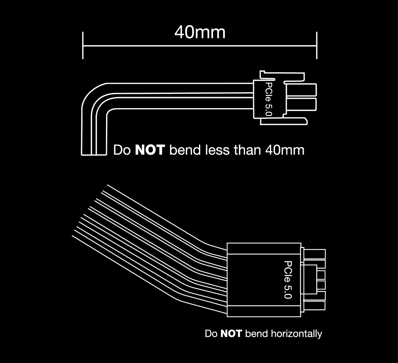

Die Biege-Limitierungen von Bequiet sind (laut meiner intepretation) eingehalten:
Möge der Hardware Gott diesen Anschluss segnen und vor Verschmelzung bewahren ;-)
VG
uLmi

Ich hab das Gehäuse auch, und bekomm das mit der TUF und dem Vierzack Adapter problemlos zu...
Für manche vielleicht zu stark "gebogen" läuft aber schon ne Weile so und war gestern auch mal ausgebaut, weil die Gainward Phantom einen Tag im Case war, nix am Adapter o.ä. ...
Es wäre aber noch platz das erstmal noch ein Stück gerader laufen zu lassen :D

Ging gut einzustecken das Be quiet? Sieht auf jeden Fall unkritisch aus vom Biegeradius.
Habe das auch noch hierliegen, war aber bisher zu faul, das einzubauen.

Ja sieht schlanker aus und war mir lieber zu biegen als das von NV
An der GPU einfach ja, am NT eng und schmerzhaft für die Finger aber ging auch
