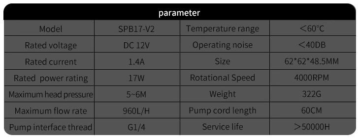

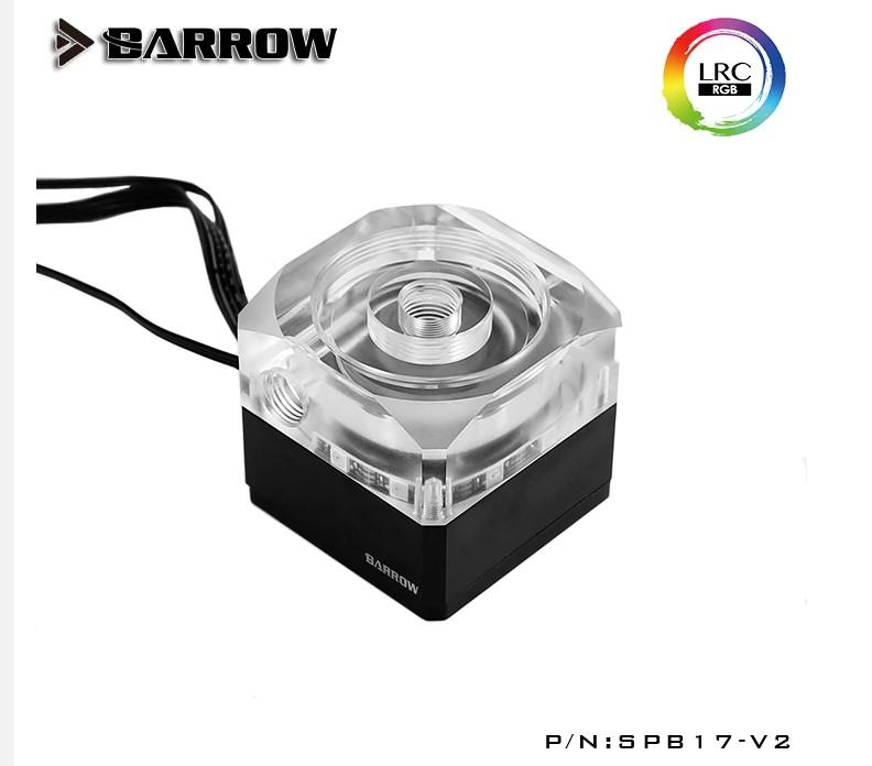

Hey Leute. Ich habe mir eine die oben genannte Pumpe gekauft Laut den Daten sieht die Pumpe nicht schlecht aus.

Die Pumpe hat SEHR viel Power und ist PWM gesteuert, also kein Grund jetzt schon an ein anderes Modell zu denken :)

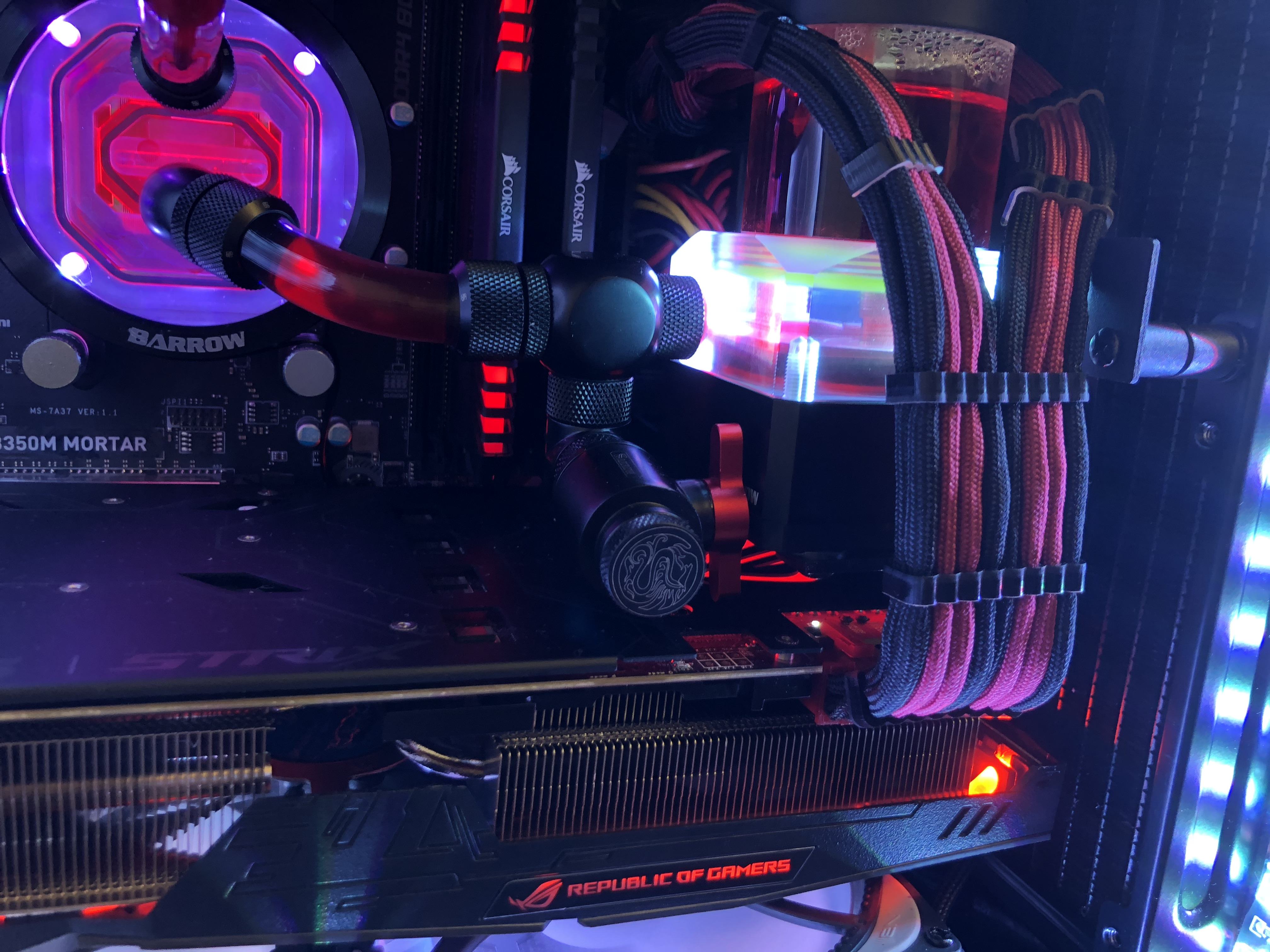

Nochmal etwas Feedback von jemanden der sie verbaut hat.
Benutze die Pumpe im unteren Drehzahlbereich, darüber nimmt es Lfz. Klo Saugfähigkeiten an. Absolut zufrieden. Vor allem die Fähigkeit sie per PWM oder manuell durch Poti zu regeln ist sehr vorteilhaft. Ich hatte damals die 12V RGB Version und hab mir jetzt das ACRYL 5V ARGB Stück für 12 € gekauft. Barrow pflegt seine Produktreihe sehr gut und die Preise sind unschlagbar gut. Ich bestelle alles bei Aliexpress, für gewöhnlich ist Formula Mod Store die Nr. 1 Wahl, aber es haben sich mittlerweile auch andere Alternativen aufgebaut.

Ich habe die Pumpe mittlerweile verbaut, Absolut super das Teil, Rennt ungedrosselt mit 12v und ist flüsterleise bei rund 160l/h laut dem Byzski Durchflussmesser und 4600 RPM

Ich hab sie auch verbaut, laeuft super und vor allem leise.
Einziges Problem: Ich bekomme sie einfach nicht per PWM geregelt. Mein Mainboard (Asus B550-E Gaming) hat einen AIO-Pump-Header, der erkennt zwar die Drehzahl, aber die Geschwindigkeit der Pumpe wird nicht beeinflusst. Ich hab MOLEX auf MOLEX (12V), dazu den 4-Pin-Header auf den Pump-Header (habe auch zwei andere Header ausprobiert, zB CPU-Fan-Header, mit demselben Ergebnis). Dazu den kleinen Regler bis an den Anschlag gegen den Uhrzeigersinn drehen, richtig?
Kannst du mir vielleicht nochmal genau erklaeren, wie du sie verkabelt hast?
Ganz nach links gedreht beim Poti sollte die richtige Stellung sein. Ich habe sie normal an einem Lüfter Anschluss und mit 12V Molex verbunden angeschlossen.
