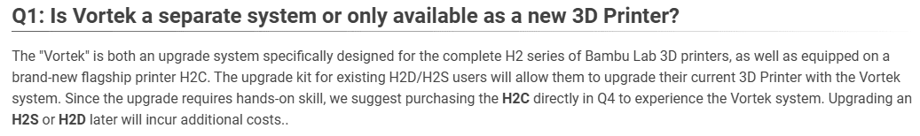

Bambu Lab hat doch eigentlich angekündigt, dass es vorerst nur für den H2D kommt.
ICh meine es steht sogar auf der Website von Bambu, dass es für den H2S auch kommt.

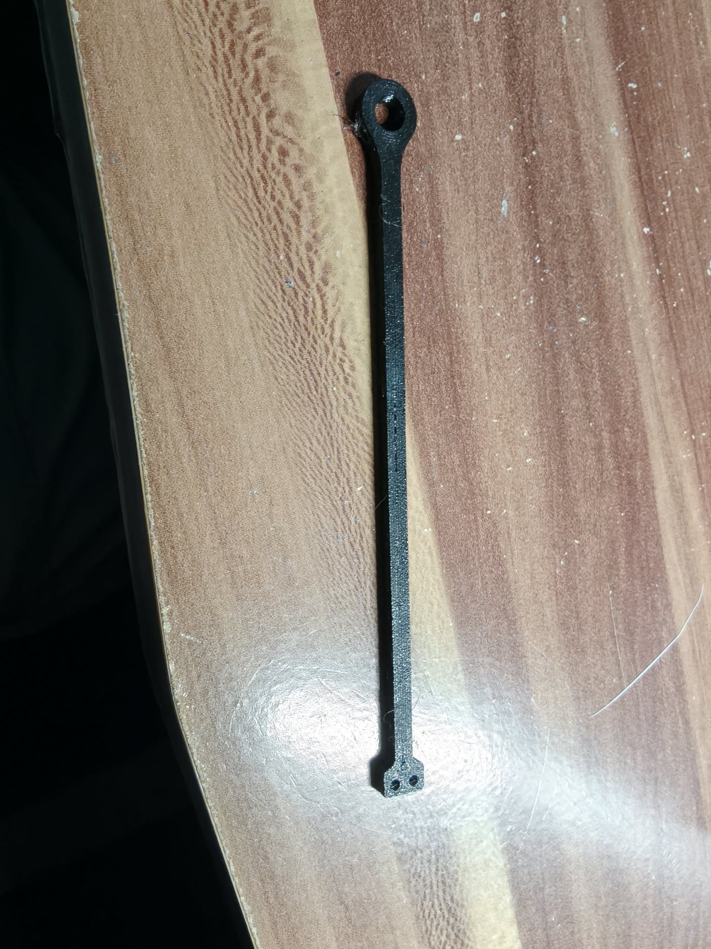

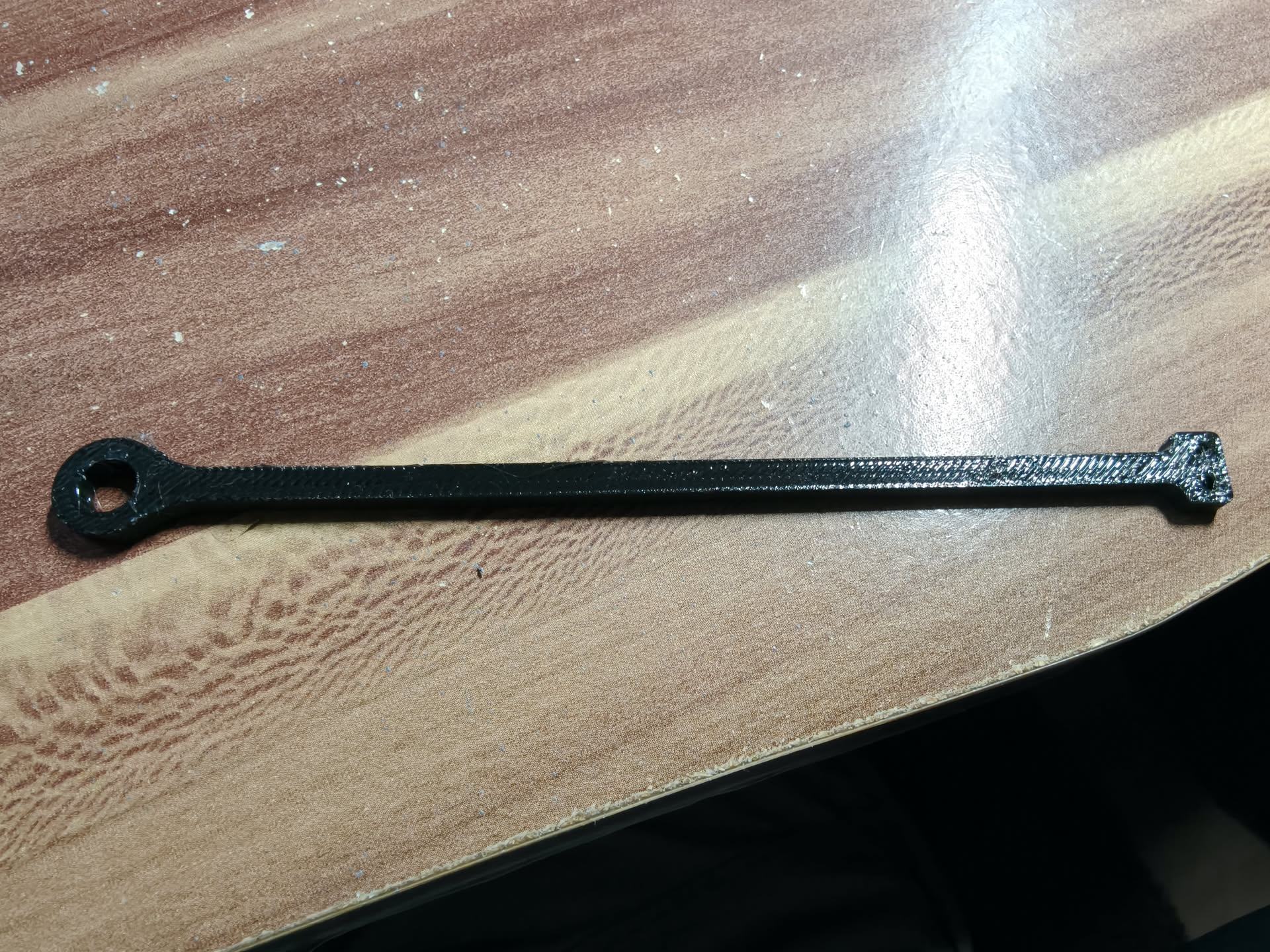

So, fertig. Was sagt ihr? Bin eigentlich zufrieden. Schönheitspreis gewinnst damit nicht aber sowohl die große aus auch die beiden kleinen Bohrungen scheinen funktional TOP zu sein.
Und für "schöne" Dinge hat man ja PLA oder :fresse:

Ist doch gut. Was willste mehr.
Eventuell die Oberfläche langsamer drucken und mit weniger Fluss, sonst sieht es für Bambu OK aus ;)
Noch langsamer? Waren ja schon nur 10mm/s

ist halt tpu. muss nur funktionieren, für mehr ist es auch nicht gemacht ^^

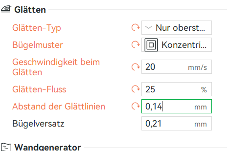

Hat jemand so eine "Allround" Einstellung für die Oberfläche. Ich drucke ja mit dem X1C und das Mini-Gehäuse ist in PLA. Auf der obersten Schicht sieht man (und fühlt man) unschöne Streifen. An den Seiten gar nix.
Jetzt nicht auf die Werte schauen. Ich habe nur mal rumgestellt und einen Screenshot gemacht damit ihr wisst was ich meine.
Ich habe jetzt tatsächlich mal mit diesen Werten einen Testdruck gemacht. Die Oberfläche sieht aus wie ne Eisfläche. Extrem glatt.
