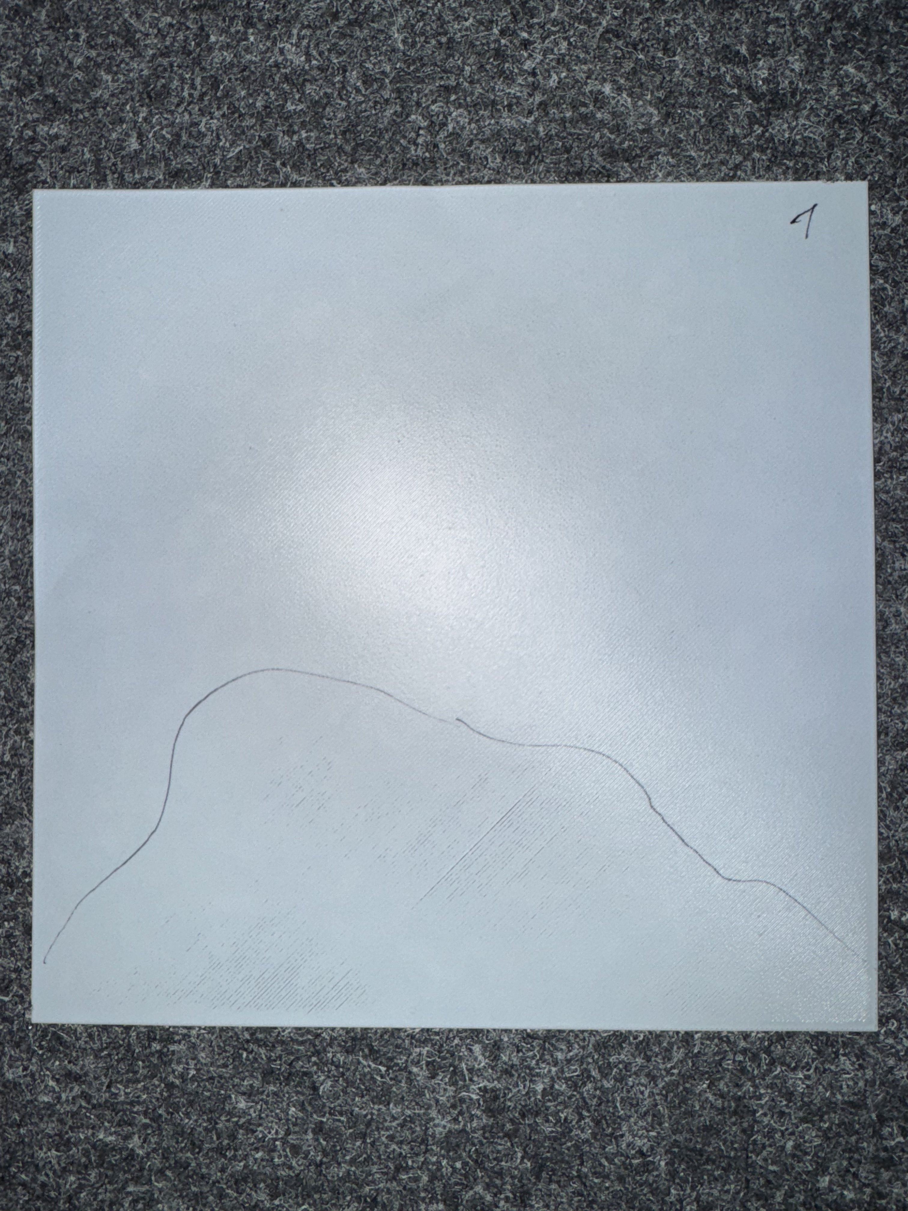

Hi, ich hoffe, dass ich hier richtig bin. Ich habe seit heute einen P1S und haben soeben einen First Layer Test gemacht. Für meine empfinden ganz gut geworden, doch im vorderen Bereich des Druckes sind doch einige Lücken vorhanden.
Was stelle ich denn nun im Bambuslicer ein, damit es besser wird ?
Effektiv gar nix, theoretisch lässt sich der Z-Offset etwas über den Start G-Code anpassen, aber dann bist du a den Stellen die passen wieder zu niedrig. Im absoluten Zweifel hilft da nur manuelles Bed Tramming wenn das sonst krumm ist. Hattest du die richtige Platte im Slicer ausgewählt?
Probiere ich morgen mal 🫠
