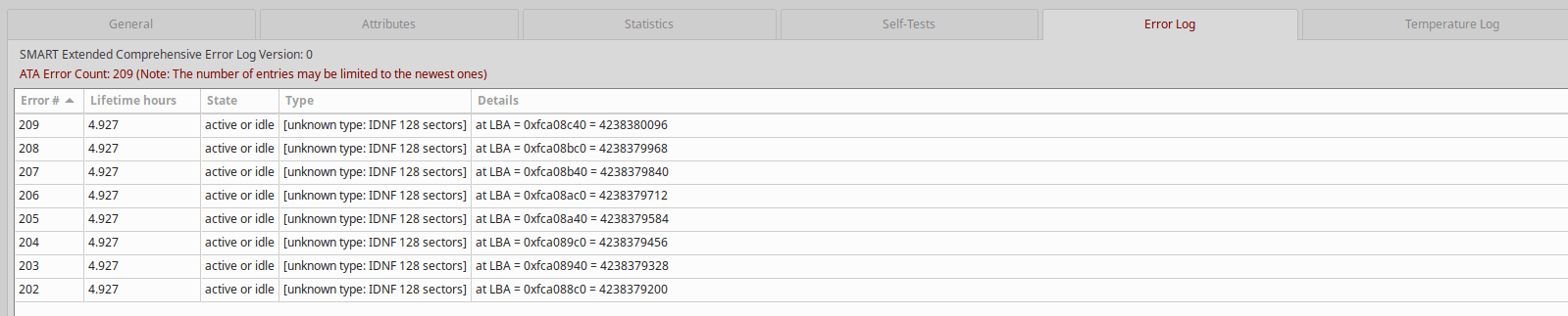

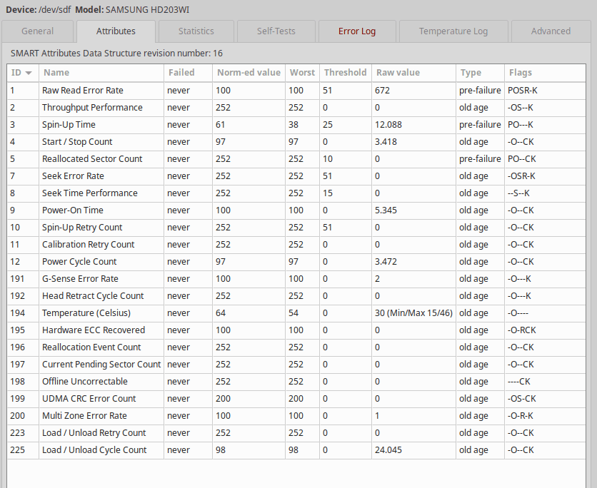

ich habe hier eine 2TB-Festplatte von Samung aus dem Jahr 2009, die etwas Probleme macht. Die Übertragungsraten per SATA schwanken massiv und wenn ich sie in meinem externen Laufwerk habe werden alle Platten oft ausgehängt. Das passiert aber vor allen wenn ich auf diese Platte schreibe. Die ist ja schon etwas älter, ich hab sie vorsichtshalber mal abgezogen und verwende sie nicht mehr. Ich hab mal mit GSmartControl (unter Ubuntu) die Daten ermittelt. Kann da vielleicht mal ein Fachmann drüber gucken?
Hier noch ein "complete erroor log". Die anderen Sachen als Screenshot, die konnte ich nicht als Text erstellen.
Da wäre In Rente schicken angebracht, denn die haben die geplante Nutzungsdauer von üblicherweise 5 Jahren längst hinter sich. Samsung hat früher auch immer recht offen in die Datenblätter geschrieben, so wie hier:
