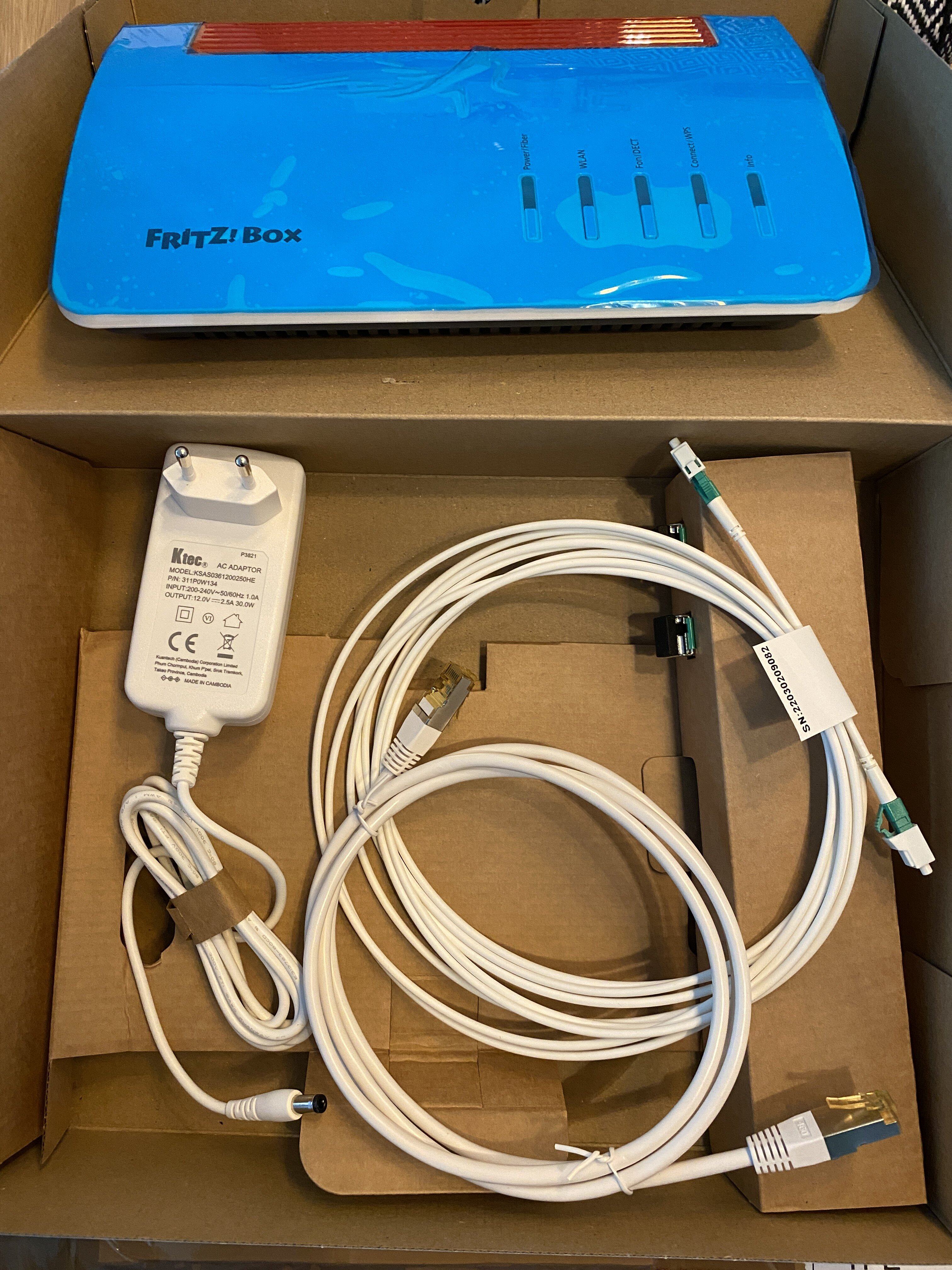

Unboxing
Die Fritz!Box 5590 kommt im bekannten AVM Design daher. Kennst du eine kennst du alle. Wiedererkennungswert +3000.
Wir sehen beim öffnen des Kartons an erster Stelle direkt die Fritz!box 5590 im bekannten Design und mit Folie über der Hochglanzoberfläche (warum auch immer ein Router Hochglanz benötigt) zusätzlich sehen wir direkt daneben die beiden SFP Module für den Glasfaseranschluss. Oben haben wir das AON Modul und darunter das GPON Modul, welches in diesem Test eine Rolle spielt.
Unterhalb des Routers befindet sich das Netzteil, ein RJ45 Patchkabel und das LC-APC Glasfaser Patchkabel. Wer an dieser Stelle an seinem Glasfaseranschluss bspw. ein SC-APC Anschluss hat, darf sich direkt ein passendes Kabel kaufen und erst dann weitermachen. Im Regelfall sollten aber die meisten Anbieter auf LC-APC setzen.

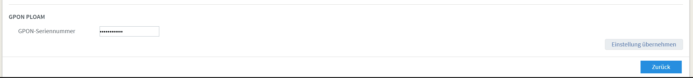

Bei Anschlüssen der Telekom ist neben der Eingabe der Zugangsdaten noch das "Verheiraten" der Modem-ID (Seriennummer des GPON Modems/Moduls) erforderlich. Da ich bereits den Speedport Smart 4 Plus direkt angeschlossen habe, ist somit dessen Modem-ID registriert. Man kann sich natürlich auch wieder an die Telekom wenden um (nur bei "alten" FTTH Anschlüssen ein sogenanntes rediscover auszulösen, allerdings hatte mich das Prozedere beim letzten mal viele Nerven, graue Haare und summa summarum 1,5 Std. Zeit gekostet den passenden Ansprechpartner zu finden.
Hier kommt nun also der Vorteil der Fritz!Box 5590 zum tragen:
Unter der URL: Fritz.box/support.lua kann man ganz unten die Modem-ID (GPON PLOAM) ändern.
Es ist damit möglich, die selbe Modem-ID zu verwenden, die der Speedport Smart 4 Plus (in meinem Fall) hat.
Kurz ausgedrückt: Wenn die selbe Modem-ID verwendet wird, bedarf es nur der Zugangsdaten und alles läuft. Keine Stress mit der Telekom zwecks rediscover und wenn ich denn will, kann ich den Speedport so direkt wieder in Betrieb nehmen.

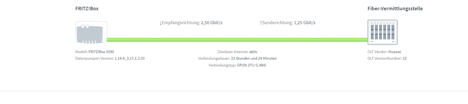

Im Vergleich zu DSL sind die "Leitungsinformationen" bei Glasfaser natürlich höchst uninteressant und spielen auch soweit überhaupt keine Rolle, denn wenn die Leitung steht, dann ist auch die gebuchte Leistung da kein Ärgern über die Leitungslänge oder weil der Nachbar sein Powerline Adapter:devilish: so sehr liebt. Alles läuft wie es soll.

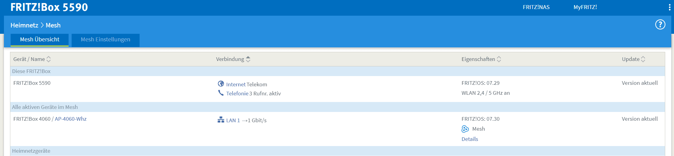

MESH mit AVM 4060 als Repeater
Das Einrichten der 4060 als Mesh Repeater ist genauso leicht wie bei einem regulären AVM Repeater. Einfach das Gerät mit Strom und Lan Kabel verbinden und booten lassen, dann die Connect Taste drücken und anschließend an der 5590 ebenfalls die Connect/WPS Taste betätigen. nach 1-2 Minuten ist die 4060 fertig als Mesh Repeater eingerichtet.

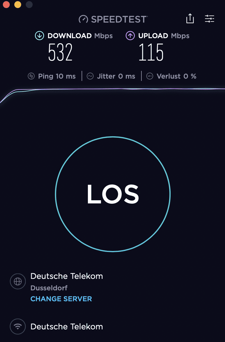

Info: Anfangs gab es bei der WLAN Performance über die 4060 das Problem, nicht mehr als 60-70 MBit up/down zu erzielen. Ein Neustart hat dies behoben und schon sind (in meinem Fall) bis zu 532 Mbit down und 115Mbit up möglich, wie am direkt via LAN angeschlossenen PC).

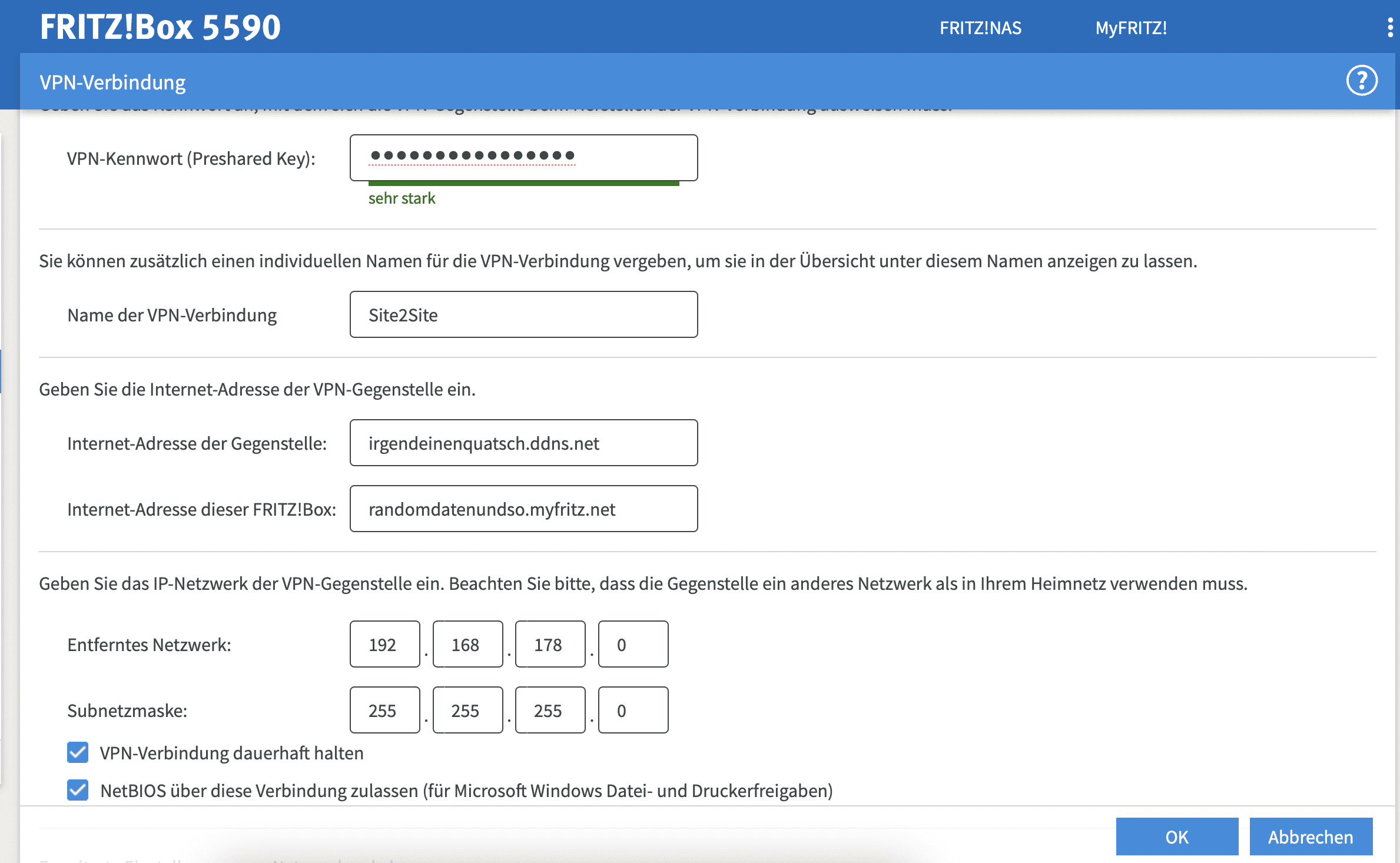

Site2Site VPN mit 7530 als Gegenstelle
Info: Die 7530 der Gegenstelle ist über einen VDSL Anschluss mit 100 Mbit down- und 40 Mbit Upstream angebunden.
Das Einrichten einer Site2Site VPN Verbindung erfolgt schnell und einfach. Man benötigt hierzu jeweils die aus dem Internet erreichbare Adresse der Gegenstelle (entweder IP oder DynDNS Namen), zusätzlich muss das jeweils entfernte Netz sowie auf beiden Seiten der selbe Preshared Key angeben werden. Fertig.
Für evtl. Freigaben sollte unter den Einstellungen der Punkt "NetBIOS über diese Verbindung zulassen (für Microsoft Windows Datei- und Druckerfreigaben)" aktiviert sein.
Da die Kommunikation nun steht war nun interessant zu sehen, wie Performant die 5590 ist. Der Flaschenhals ist sicherlich die Gegenstelle mit der Fritz!Box 7530.
Wir haben es mit diesem Test bei einer einzelnen Datei belassen und jeweils zu schauen, wie sich die Werte in UP und Down Richtung entwickeln.
Von dem Ergebnis bin ich nicht überrascht, die Gegenstelle (7530) ist hier ein starker Bremsklotz und kommt im VPN (aufgrund mangelnder Hardwarebeschleunigung) nicht mehr hinterher.
Upload max. 20 Mbit/s
Download max. 16 Mbit/s.
Ich werde interessehalber Vergleichswerte mit einer 6890 LTE (an dem VDSL Anschluss) nachreichen. Dies kann allerdings noch etwa 1-2 Wochen dauern.
Hier sollte ja analog zur 7590 die Hardwarebeschleunigung hilfreich sein.

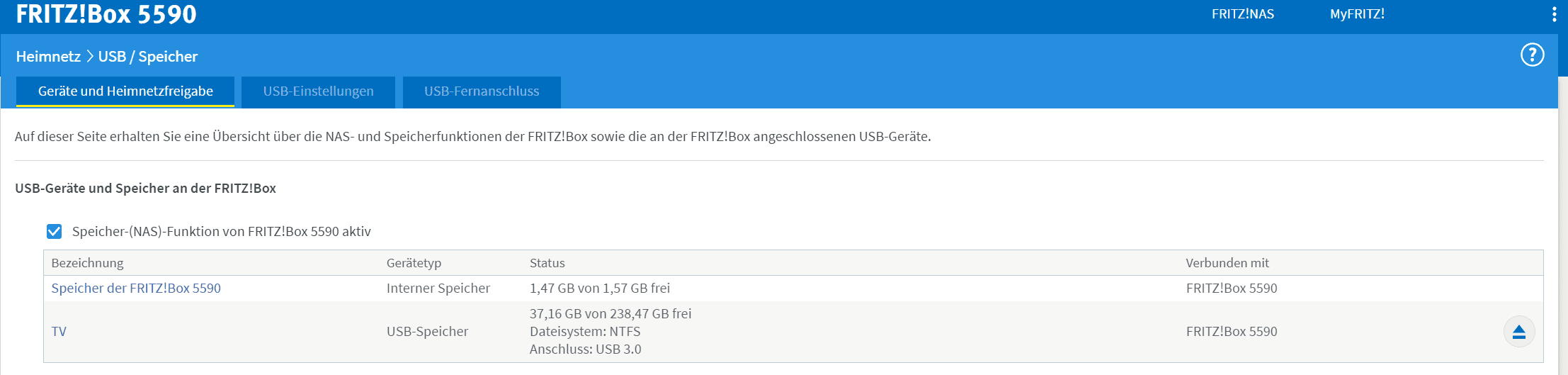

Fritz!NAS
Wie in meinem vorherigen Test zur 7590 aus 2017, wollte ich nochmals sehen, ob sich was an der Leistungsfähigkeit der NAS Funktion getan hat. Zwar habe ich diese auch vorher nie genutzt, aber einen Test ist es allemal Wert.

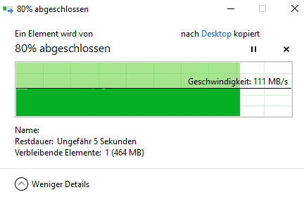

Ich habe eine 256GB SSD in einem USB Gehäuse an den USB 3 Port der Fritz!Box angeschlossen und einige Dateien mit dem PC heruntergeladen.
Einzelne Datei ( ISO mit 2,5GB) - max. Datenrate = ~111MB/s - Top(y) hier Limitiert die 1 Gbit LAN Verkabelung.
Mehrere Dateien in einem Ordner (einzelne Bilder, Ordner gesamt etwa 2GB) = zwischen 20 MB/s und 38 MB/s schwankend. Ebenfalls besser als erwartet.
