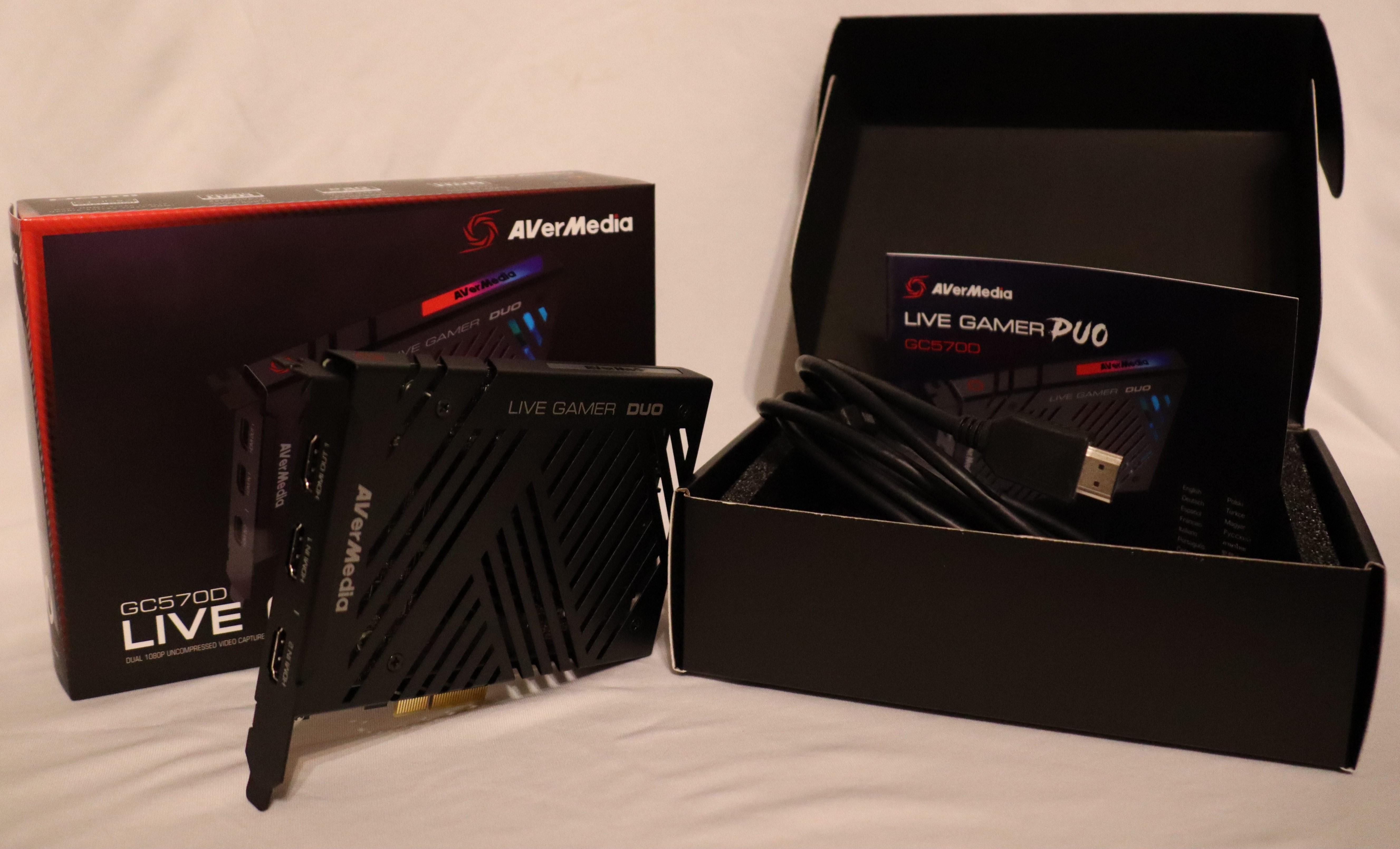

Lieferumfang
  • 1x AVerMedia DUO - GC570D
  • 1x HDMI Kabel
Optik und Verarbeitung

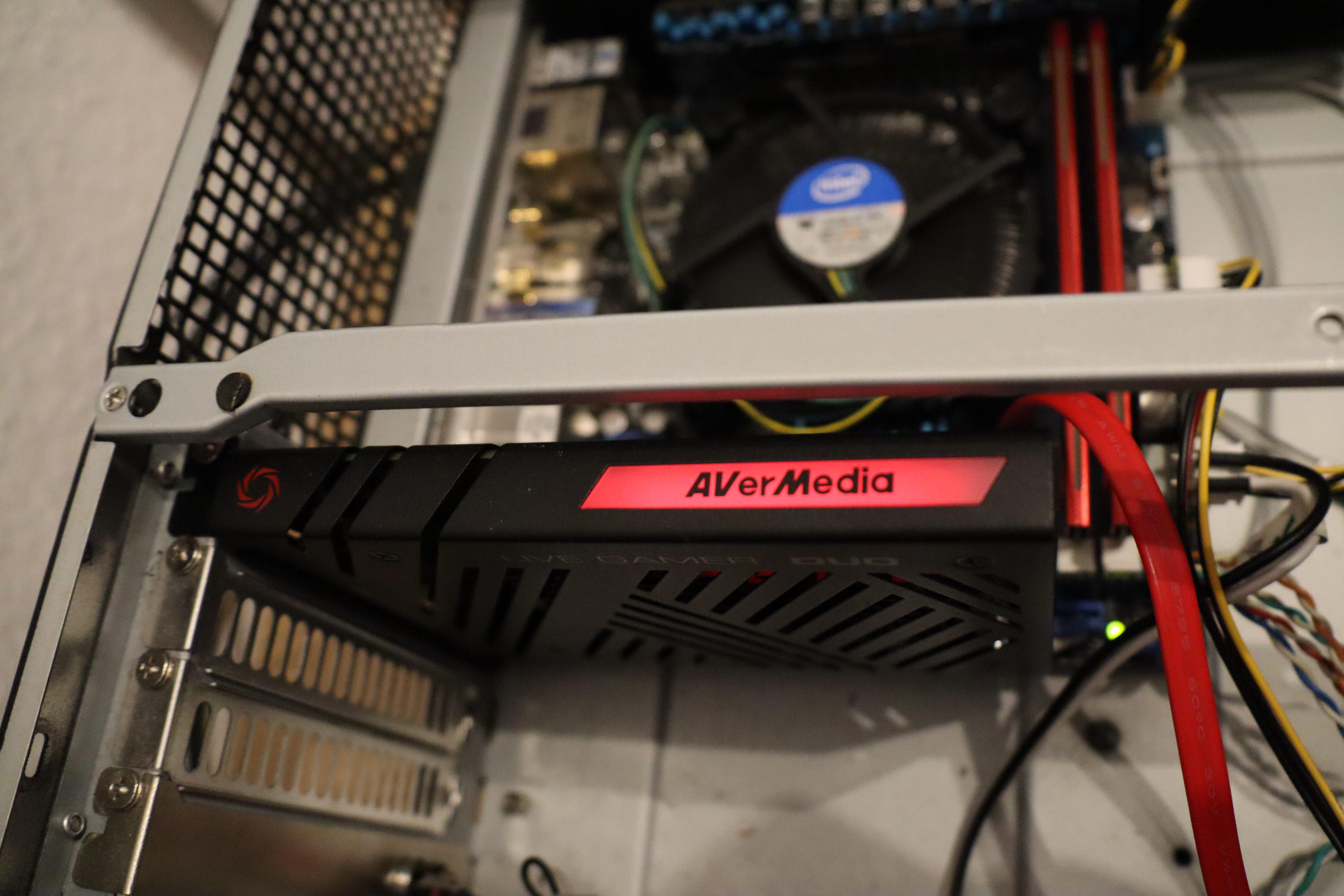

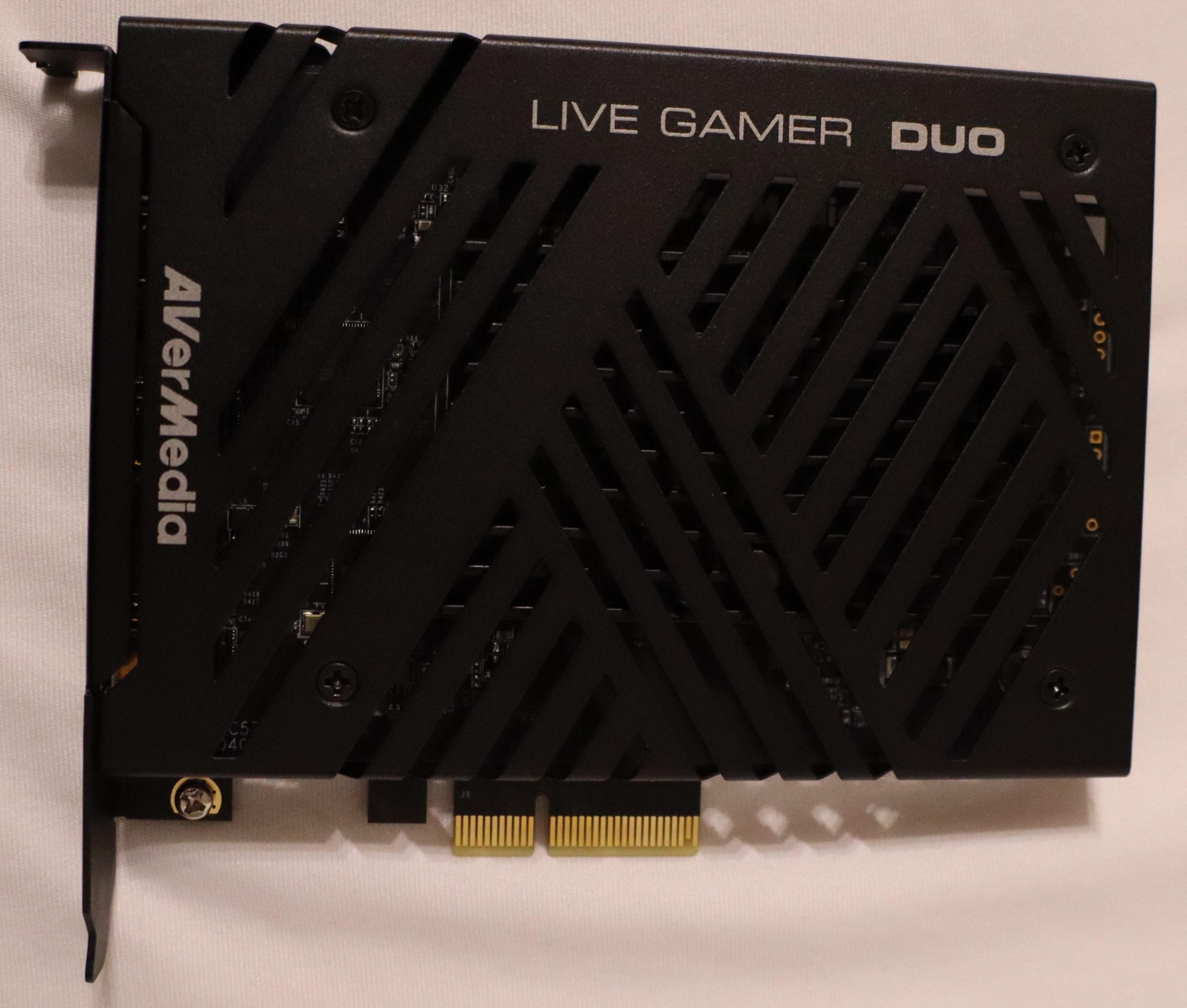

Die Verarbeitung der Capture Card ist sehr hochwertig. Das Case selber ist komplett aus Metall und oberhalb des Cases ist eine Plastik Abdeckung mit dem Schriftzug „AVerMedia“ eingelassen die im IDLE Betrieb in unterschiedlichen Farben blinkt. Wenn sie verwendet wird, also aktiv ist, blinkt sie rot.

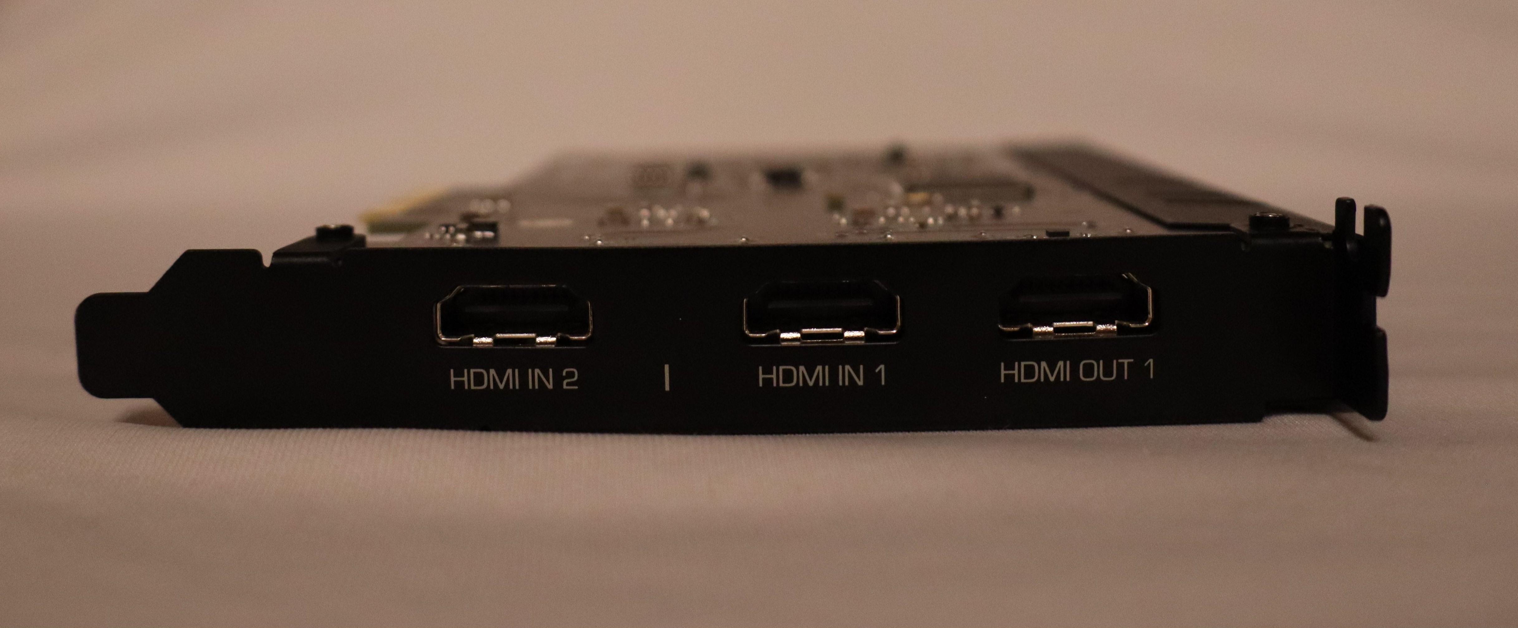

  • Schnittstelle: PCI-Express x4 Gen 2
  • Standard-Bildschirmanschlüsse:
    • Eingang 1: 1x HDMI 2.0
    • Eingang 2: 1x HDMI 1.4
    • Ausgang 1 (Pass-Through): 1x HDMI 2.0
      • Max. Pass-Through-Auflösung: 2160p60 HDR /1440p144/ 1080p240

In meinem Test werde ich einen 1440p Bildschirm mit 144 Hz, der am Eingang 1 hängt und Ausgang 1 durchgereicht wird, verwenden und zugleich eine Canon EOS M50 die am Eingang 2 angeschlossen ist. Das Positive an der Capture Card ist besonders der Eingang 2. Derzeit verwendete ich immer einen HDMI zu USB Adapter, um das Kamerabild der Canon M50 abzugreifen, welches alleine schon um die 120 € kostet. Dies entfällt jetzt und spart einiges an Geld.

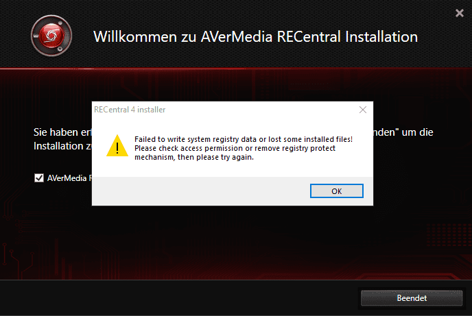

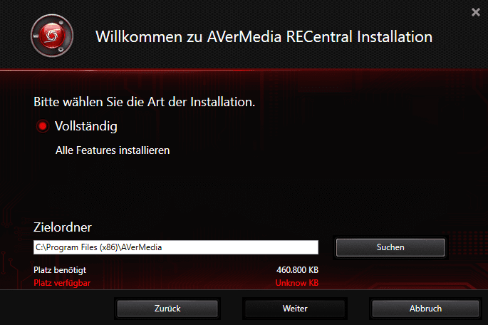

Auf meinem dedizierten Computer, der später die Aufnahmen und Streams übernimmt, habe ich mir ein frisch installiertes Windows 10 aufgesetzt. Zuerst habe ich mir von der AVerMedia Webseite den Treiber zur Capture Card heruntergeladen und installiert, was problemlos ging. Danach folgend die aktuelle Software „RECentral“. Bei der RECentral hatte ich größere Probleme diese erfolgreich zu installieren. Zuerst wurde, weil ich einen anderen Laufwerksbuchstaben nutzte, meine Windows Partition nicht automatisch gefunden (Screenshot 1). Danach, nach der einer fast vollständigen Installation, wurde die Installation abgebrochen und es erschien die Fehlermeldung, dass ich keinen vollständigen Admin Zugriff hätte bzw. der Zugriff auf die Registry verwehrt wird (Screenshot 2). Obwohl ich als Admin eingeloggt war und mehrmals die Software erfolglos nicht installiert bekam, habe ich nach mehreren Computer Neustarts und gefühlten 30 Minuten später die Software mit direkten Administratoren Rechten installiert bekommen.

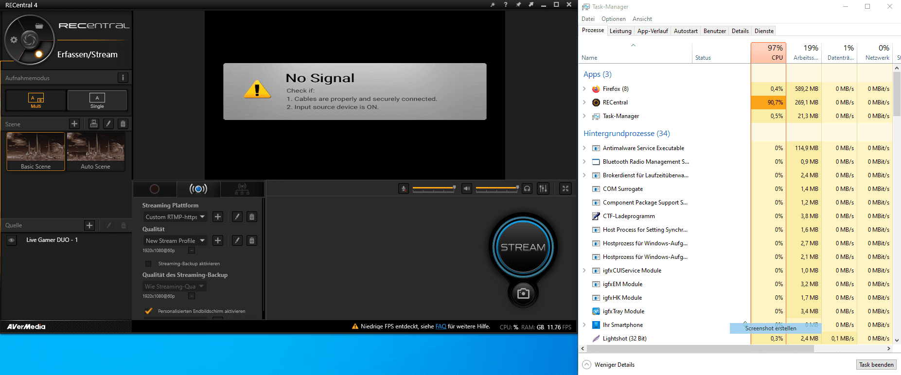

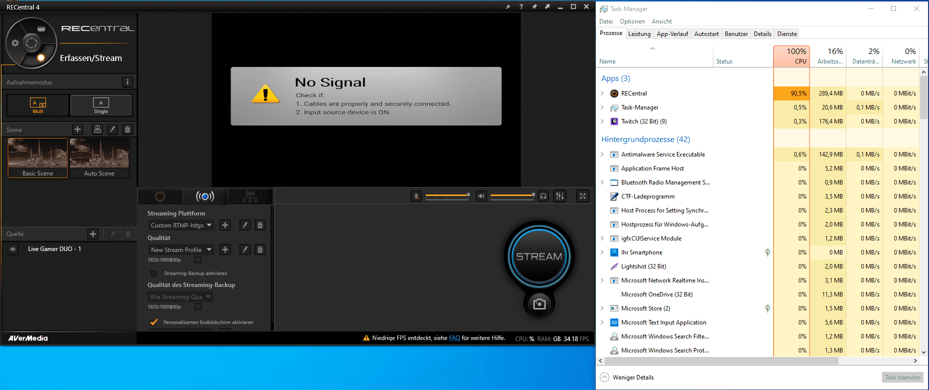

Da der dedizierte Computer früher ein Stromsparendes NAS System war und ich dort einen Intel 3220T CPU verbaut hatte, wollte ich das mit diesem auch weiter versuchen, ob es weiterhin funktioniert. Als ich mit dem Einstellen des Tutorials fertig war, hatte ich permanent eine CPU-Auslastung von ~90 % (Screenshot 3) und das nur weil ich in der Software war, ohne etwas zu streamen oder aufzunehmen. Gut, dachte ich mir liegt es an der CPU, weil diese zu schwach ist. Dann habe ich meinen alten Intel 3770k verbaut, der 4 Kerne statt 2 Kerne hat, siehe da, dass gleiche Problem, ~90% CPU Auslastung (Screenshot 4).
Screenshot 3
Screenshot 4
Wodurch die hohe CPU-Auslastung kommt, weiß ich bis jetzt nicht und habe es auch nicht hinbekommen, dies zu beheben. Zugleich empfand ich bei der Software als negativ Punkt, dass ich darüber entweder nur streamen oder aufnehmen konnte, aber nicht beides gleichzeitig.

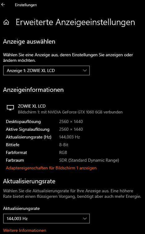

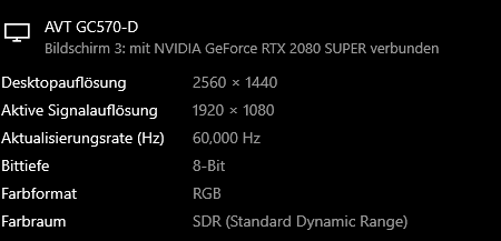

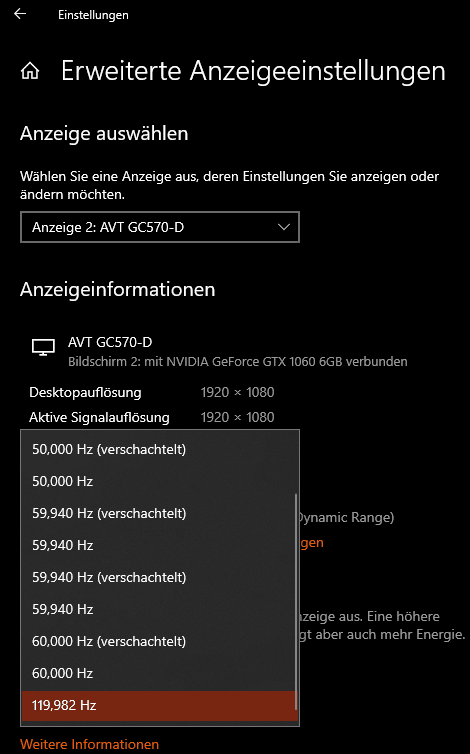

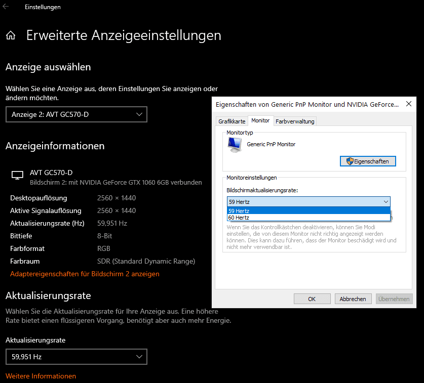

Beim Einstellen der Pass-Through-Auflösung ist mir aufgefallen, dass lediglich 120 Hz bei 1080p (Screenshot 5) und 60 Hz bei 1440p (Screenshot 6) in den Einstellungen auswählbar sind. Zum Vergleich hänge ich einen Screenshot meiner Einstellungen von meinem angeschlossenen BenQ Bildschirm an (Screenshot 7).

Screenshot 7

Ich hätte eine Frage dazu. Ich habe in etwa das selbe Setup.
- Main PC mit 1440p/144Hz -> StreamPC (GC570D).
Mein Problem ist, dass meine Vollbild-Anwendungen (PC-Spiele) oftmals nur 1080p zur Auswahl haben, wenn der Streaming-PC läuft. Sprich über Eingang 1 sollte die Karte in meinem Main-PC als 1440p "Monitor" auftauchen, korrekt?
Ich muss noch einmal prüfen ob ich den korrekten Eingang hab, aber bisher war dort nur 1080p angegeben.
PNs kann ich erst in zwei Tagen schreiben.
Ich verstehe gerade nicht zu 100% wie du es verkabelt hast. Also du von deinem MainPC in den HDMI In 1 und das HDMI Out 2 ist dem Fall das Kabel zum Bildschirm.
Das das Signal bei dir Ingame nur 1080p anzeigt wundert mich. Was ich als erstes vermuten würde ist, dass das Kabel nur 1080p ist, also ein älters HDMI Kabel etvl.?
Danke für die schnelle Antwort.
Meine Verkabelung ist:
Vom Main-PC via DisplayPort/HDMI Kabel zum Streaming-PC in die GC570D.
Passthrough nutze ich nicht. Könnte das die Ursache sein?
Hm oder am Kabel. Aber mit einem anderen HDMI Kabel ging es auch nur mit 1080p. hm..
Was genau versuchst du? Willst auf auf dem Streaming PC per CaptureCard nur das Bild vom MainPC abfangen und dort zocken? Wenn ja, dann geht nur 1080p60. Schau mal unter Punkt 2:
Max. Aufnahmeauflösung:
  • Eingang 1: 1080p60 HDR
  • Eingang 2: 1080p60
Würdest du ein Passthrough machen würden auch die 1440p ankommen (MainPC)
Ok wenn ich das jetzt korrekt verstehe:
MainPC (1440p) --> (Eingang 1) - Streaming-PC (1440p) - (Ausgang 1, Passthrough) --> Monitor 1440p
hm dann muss ich das mal ausprobieren. Hatte es aktuell wegen Bedenken bei der Latenz verworfen.
Genau so. So habe ich es auch getestet. Und wegen der Latenz. Du merkst überhaupt nix.
Noch eine abschließende Frage... dann müsste ich den Stream-PC natürlich immer laufen lassen oder ein 2. Kabel vom Haupt-PC nehmen....hm mal schauen
