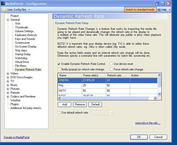

über die korrekte funktionweise gibt es keinen spielraum für spekulationen. die ist quasi selbst erklärend. schau dir mal den screenshot an.
wenn ich oben bei "cinema" statt 24, 23hz einstelle, reagiert der refreshratechanger gar nicht.
ich denke, das problem liegt aber an windows. ich kann da generell keine 23hz einstellen, mit oder ohne refrshratechanger. so wie cr4sh verstanden habe, brauche ich das ja bei nvidia auch scheinbar nicht.

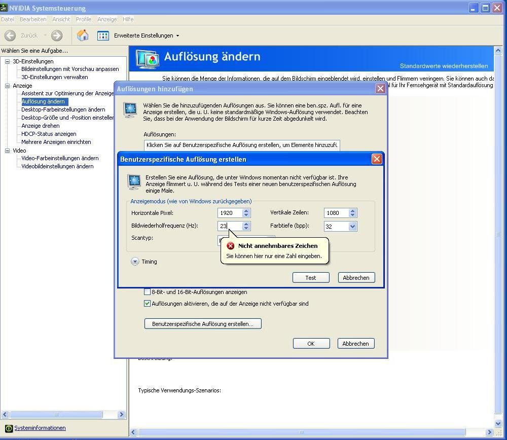

23,976 Hz kann ich da gar nicht hinzufügen, da nur ganze zahlen angenommen werden. wenn ich jetzt da nur 23hz eingebe und auf testen gehe, springt mein tv auf 50hz.
screen anbei.

ja, das habe ich auch schon versucht.
der nimmt nur ziffern. sobald ich punkt oder komma eingeben will, kommt eine fehlermeldung;(

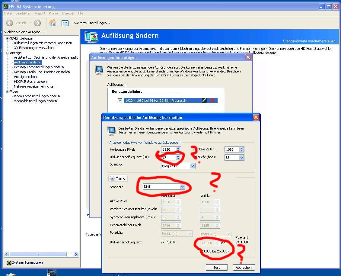

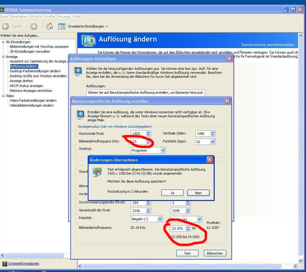

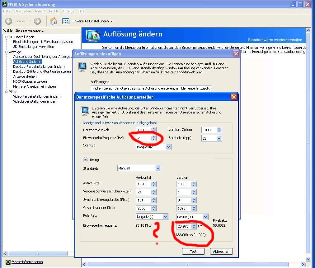

leider klappt es trotzdem nicht.
ich setze timings auf manuell, trage die korrekten werte ein und speichere diese auflösung ab. wenn ich dann aber auf edit gehe um zu kontrollieren ob alles übernommen wurde, wird mir die auflösung als 24hz angezeigt und die timer stehen wieder auf automatisch. screen 1-3 zeigen was ich meine.

also es gibt neuigkeiten.
nachdem ich diese benutzerdefinierte auflösung erstellt hatte, konnte ich auf einmal unter windows/eigenschaften/erweitert/monitor auch 23hz auswählen, was vorher nicht vorhanden war!
wenn ich diesen modus auswähle, wird auf meinem tv der 24p modus angezeigt. vielleicht hat es ja doch irgendwie geklappt;)
auf jedenfall sind die nvidia-einstellungen widersprechend und nicht schlüßig;(
