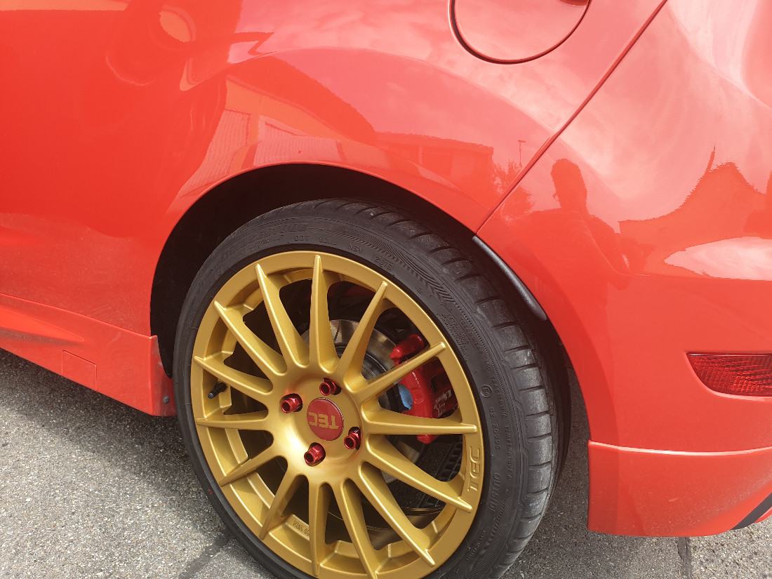

Meine Radschrauben sind auch schwarz, serienmäßig :hust:
