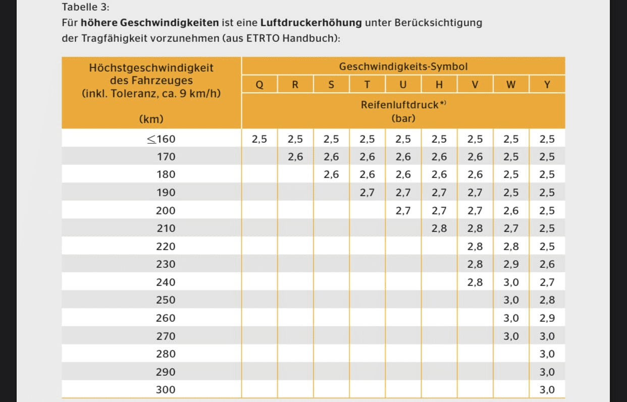

Keine Ahnung was der für Reifen & Dimensionen fährt, Kumho hat mir auch 2.9 VA & 3.3 HA (kalt) empfohlen.
Ja, vorne. Hinten nicht. Hinten 2.4 bis 2,7 Bar, je nach Bereifung. Mehr nur mit voller Beladung. Und er war alleine. Einziges Argument, was ich gelten lasse, ist dass er bald mit 5 Personen im Auto irgendwo hin fährt. Das war's aber auch.
Edit: Also auf BUG.'s Tabelle bezogen, nicht auf Chrisch.
Edit: Und für den Fall, dass ich mich irre, vllt ist @webmi ja so nett und fotografiert mal den Sticker in seiner Tür. Aber ich bin mir ziemlich sicher, dass 3 Bar rundherum bei zu dem Zeitpunkt 12°C Außentemperatur definitiv zu viel ist.
3.0 VA, 2.7 HA und wenn du auf die AB fährst und Richtung 300 willst, gibst auch schon mal mehr drauf
Kannst also deinen Puls wieder runterfahren, der Bre wird wissen was er macht ;)
Hab das hier gefunden, aber dunno ob's der Richtige ist. Demnach nie mehr als 2,4 Bar hinten bei leerem Auto.
Warum dann keine 3,3 Bar vorne?
3.3/3.0 sind auch noch legit wie gesagt, wenn du Vmax ballern willst, sonst halt 3.0/2.7 für daily

Naja, wenn das Auto vorne deutlich schwerer ist, muss das. Beim 86 kann ich rundherum identisch fahren. Beim Ibiza, wo der Motor wie auch beim RS3 noch vor der Vorderachse liegt, kommen vorne gleich 0,3 Bar mehr rein.

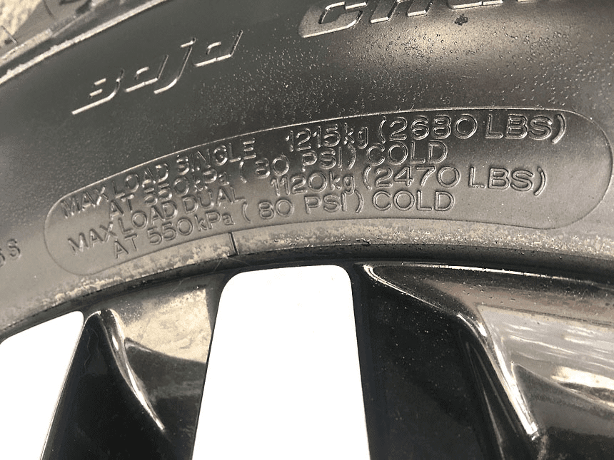

Genau das war der Grund wieso ich das auch nicht glauben konnte. Was steht denn bei dir als Maximaldruck auf der Flanke?
»Bei voller Beladung« <- das muss dieser Ladedruck sein, von dem immer alle schwärmen? :d
Spaß beiseite:
80 psi == 5,5 bar

Deshalb fährt man auf der Rennstrecke auch die Reifen warm, passt dann nochmal dem Druck an und fährt dann weiter. Oder man weiß wie viel sich der Druck ändert und senkt im kalten Zustand den Druck bereits ab. Bei normalem Fahren auf der Straße ist es quasi egal, keine Frage.
Ich fahre am Golf 6 und am Bora Vari übrigens 2.5bar rundum auf 225/45R17. Passt gut, Reifen fährt sich gleichmäßig runter.
