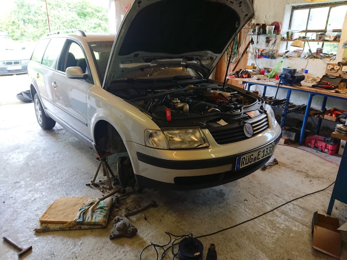

Gestern Abend angefangen, heute Großkampftag Fahrwerk weitergeführt
Angefangen an der HA, dort die KW/ST Höherlegung (25 mm) eingebaut, das war fix gemacht. Wird einfach zwischen Feder und oberem Gummiteller gesteckt.

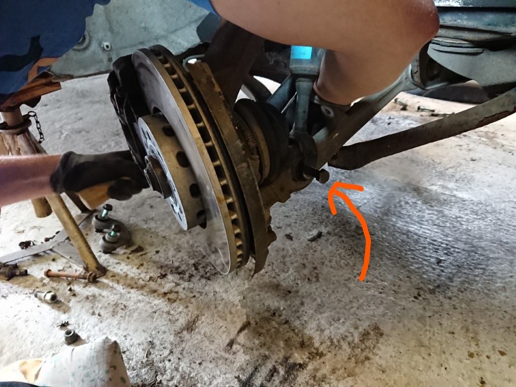

Heute mit der VA gerungen. Nachdem Die Schraube sowohl links als auch rechts ohne weiteres raus ging, fingen die Probleme an. Rechts war die Schraube für die Stoßdämpferanbindung mit der Hülse des Gummilagers eine innige Verbindung eingegangen: egal wie viel Drehmoment, die Schraube wollte nicht kommen, stattdessen tordierte nur das Gummilager... Mit ordentlich Erwärmen konnten wir die beiden aber doch noch davon überzeugen, getrennte Wege voneinander zu gehen.
Die Klemmschraube für den Spurstangenkopf war auch ordentlich festgegammelt, und für den Ausbau des hinteren unter Lenkers musste dann auch noch der Hilfsrahmen abgesenkt werden.
Die Montage des Höherlegungskits an der VA gestaltete sich unterdessen auch interessant. Demontage der Federbeine ging noch mittels Spanngurten (hatten keinen Federspanner vor Ort). Nachdem dann aber zusätzlich der 20 mm-Spacer der Höherlegung auch noch seinen Platz auf dem Federteller nahm, war an einen Zusammenbau des Federbeins nicht mehr zu denken. Also erstmal über drei Ecken auf einem späten Samstag Nachmittag noch einen Federspanner organisiert...
Beim Einbau des rechten Federbeins dann noch festgestellt, dass der Lagerbock, welcher Federbein mit Dom verbindet (im ersten Bild auf dem Boden zu sehen) in einem von drei Gewinden komplett ausgenudelt ist. Müssen also erstmal noch Ersatz beim Schrotti organisieren - find ich so bisschen ungeil, wenn das Federbein effektiv nur mit 2/3 der Schrauben befestigt ist.
Die beiden radseitigen Achsmanschetten ebenso gleich erneuert, waren beide eingerissen.
Zusammenbau heute dementsprechend nicht mehr geschafft, wollten jetzt auch keine Nachtschicht starten, zumal ja eh noch einer "neuer" Lagerbock organisiert werden muss...

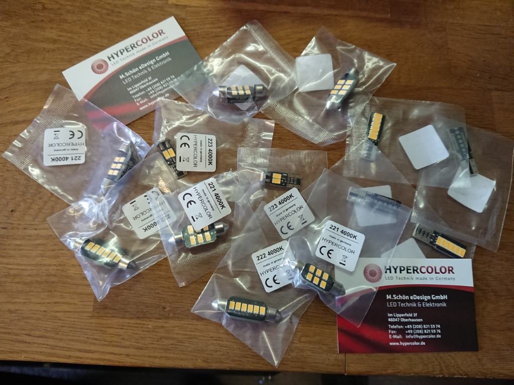

Bisschen was für die Style-Punkte haben wir aber auch noch getan. Neben dem modifizierten Kühlergrill (siehe oben) mit unserem Teamlogo (3D-Drucker sind schon was feines) gab es auch wieder Post mit gesponserten Sachen, diesmal ein Komplettpaket Innenraum-LED. Unabhängig vom Sponsoring kann ich die Dinger nur bestens empfehlen, für die Sätze in meinem Bora sowie im i30 (PD) meines Bruders hab ich tatsächlich Geld ausgegeben.

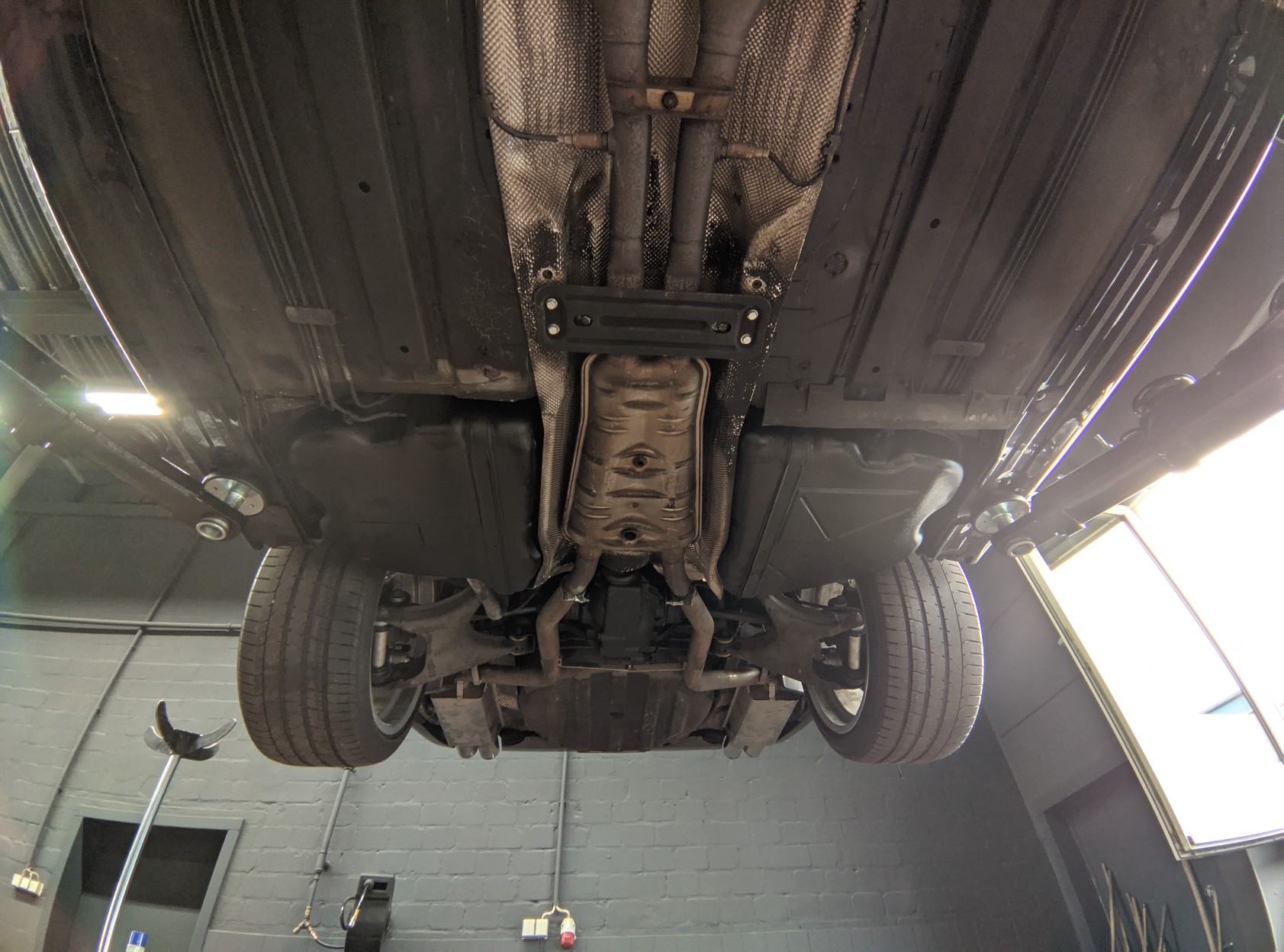

Ich war heute auch wieder in der Werkstatt. Hitzeschutz Kardantunnel, diverse Schläuche, Schwellerverkleidung, ich hab nochmal alles mögliche gemacht.
Dann die komplett neuen Auspuffhalter verbaut und den Auspuff relativ lange sauber ausgerichtet.
Montag muss ich bei BMW noch einen Schlauch bestellen. Sobald der verbaut ist, hole ich Sprit mit dem Kanister und flute den neuen Tank. Es bleibt spannend!

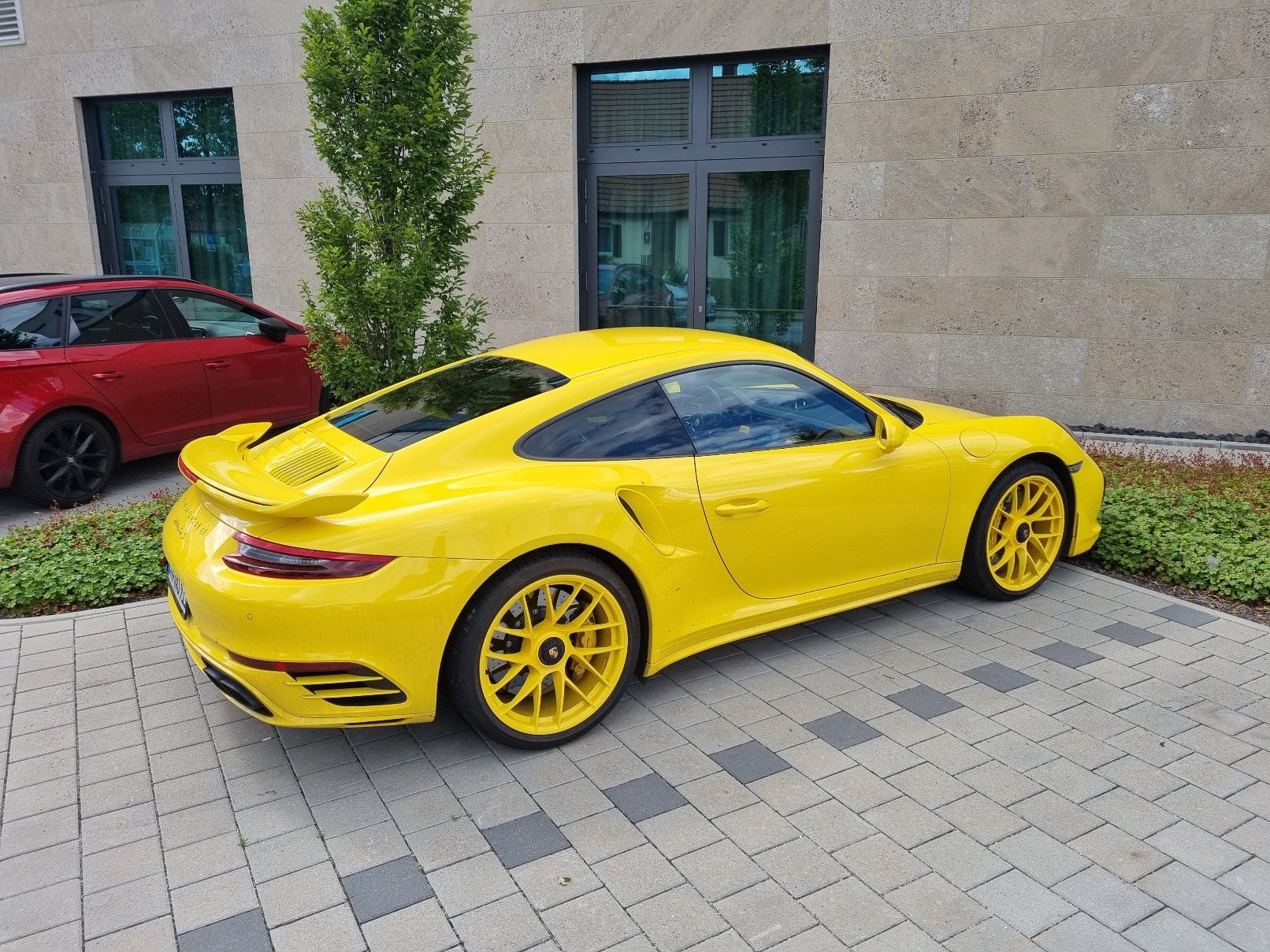

Da geb ich dir hier recht, aber, gut, das müsste man auch life sehen; der 911er da wär emir persönlich eh zu neu ;)
Das Bodykit sieht aber nicht nach einem "gewöhnlichen" 991.2 Turbo S aus ... Ist das Werkstuning, Aero-Kit oder wie das heißt? Meins wäre es nicht.
Vorne an der Front zieht der Splitter an den Seiten, vor den Rädern, auch so hoch. Standard ist das nicht.
