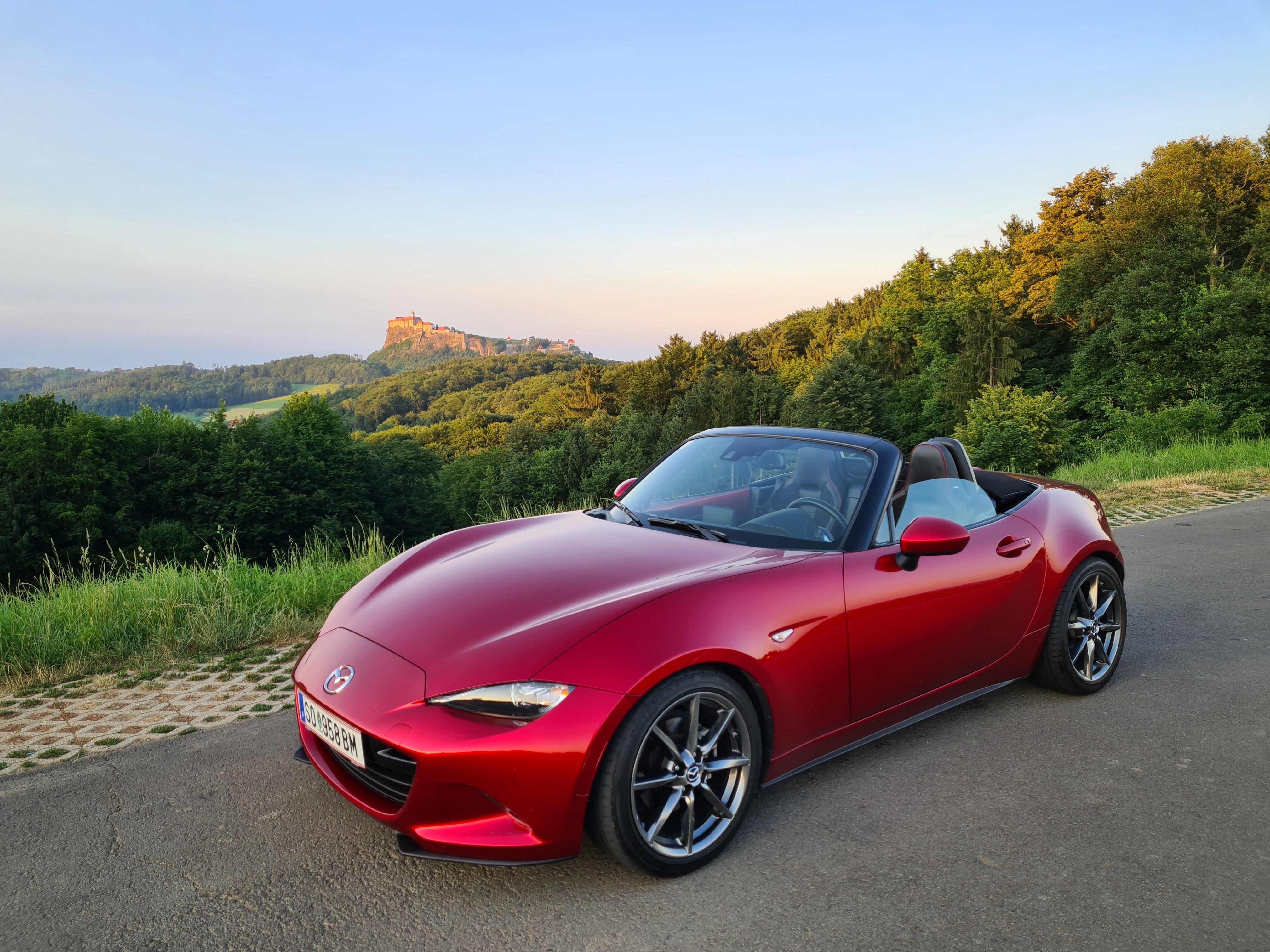

Am Wochenende bin ich mit dem MX5 auch wieder einige Kilometer gefahren, so langsam werde ich mit dem Auto warm und ich hab mich an die Sitzposition, das Fahrverhalten usw. gewöhnt.
Kurzes Zwischenfazit nach etwa einer Woche.
Auch wenn es mir nicht unbedingt darauf ankommt, bisher ist das Auto durchwegs gut angekommen.
Viele Freunde, Bekannte, Nachbarn usw. kannten das Auto gar nicht wirklich und sie mussten einmal schauen, was das überhaupt ist.
Die Motorleistung ist für unsere Straßen absolut ausreichend, auch für sportlicheres fahren.
Die 160 PS kann man noch ordentlich nutzen, ohne dass man bei Vollgas Angst haben muss, gleich im nächsten Baum zu landen. Und in Kurven kommt das Heck im 2. Gang auch quer wenn man will.
Der Verbrauch ist auch absolut in Ordnung, bei schnelleren Runden sind es gute 7l/100km, beim gemütlicheren Weg ins Büro sogar unter 6l/100km.
Bin gespannt, was die neuen Reifen und die Spureinstellung am Mittwoch noch bringen. Ein bisschen besser sollte das Fahrverhalten dann schon noch werden, da die aktuelle Spureinstellung meiner Meinung nach nicht wirklich passt und die Vorderreifen sind noch die Originalbereifung, also fast schon 4 Jahre als. Und der Originalreifen soll neu schon nichts besonderes sein.
Aber auch wenn ich momentan meinen Spaß damit habe, ich denke, langfristig wird das Auto nicht bei mir bleiben. Kann sogar sein, dass ich ihn in 2-3 Monaten wieder inseriere. Einmal schauen.
