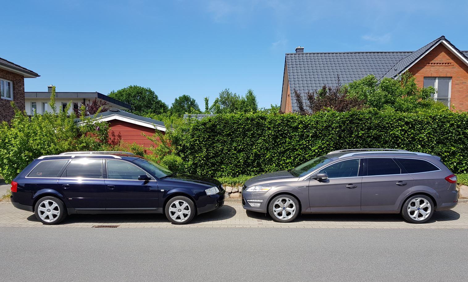

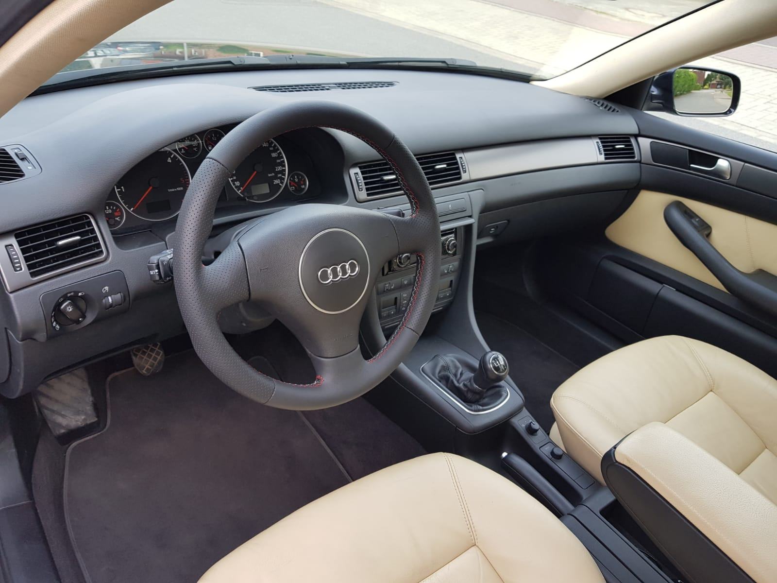

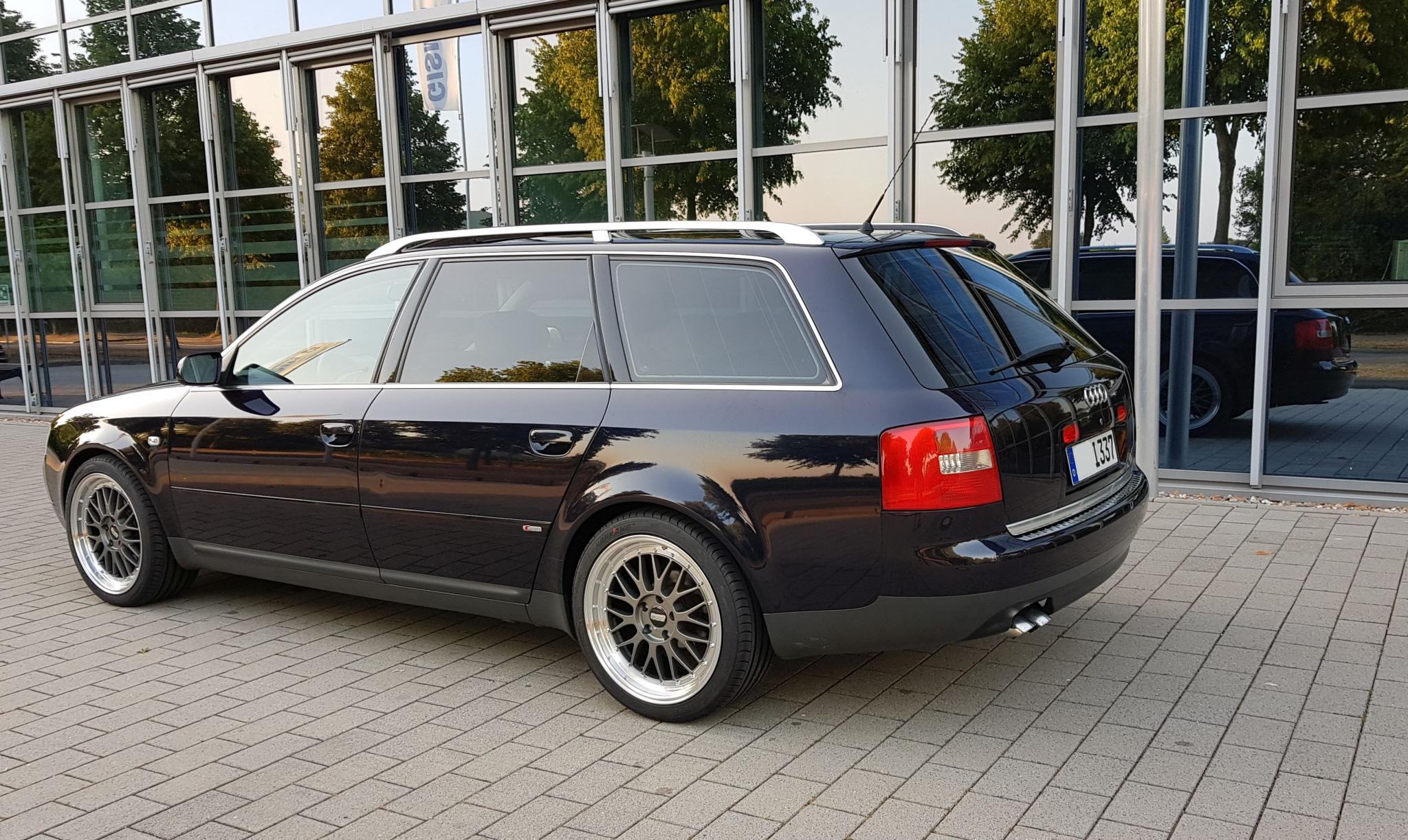

Brauchte dann unbedingt wieder ein Auto um zur Arbeit zu kommen. Wollte mir dann wieder ein Volvo kaufen und musste feststellen, das die mittlerweile teurer
Bin dann durch Zufall bei der Suche in EKA auf einen alten A6 gestoßen. Den hab ich dann als Übergang für 2900€ gekauft und muss sagen, der gefällt mir so gut, das ich den weiterfahren werde, bis eine Reparatur nicht mehr rentabel ist.
Da das Fahrwerk leicht seetauglich war, kamen mit neuen Stoßdämpfern auch ein Satz Eibach Federn rein und billige Plagiatfelgen war auch noch Geld da :d
Muss sagen, das mir das basteln an der Kiste total viel Spaß macht - habe früher immer an meinen Autos geschraubt (Fraktion GTI: tiefer, breiter, härter). Das hatte ich bei den Kisten davor nicht, die waren immer stock.

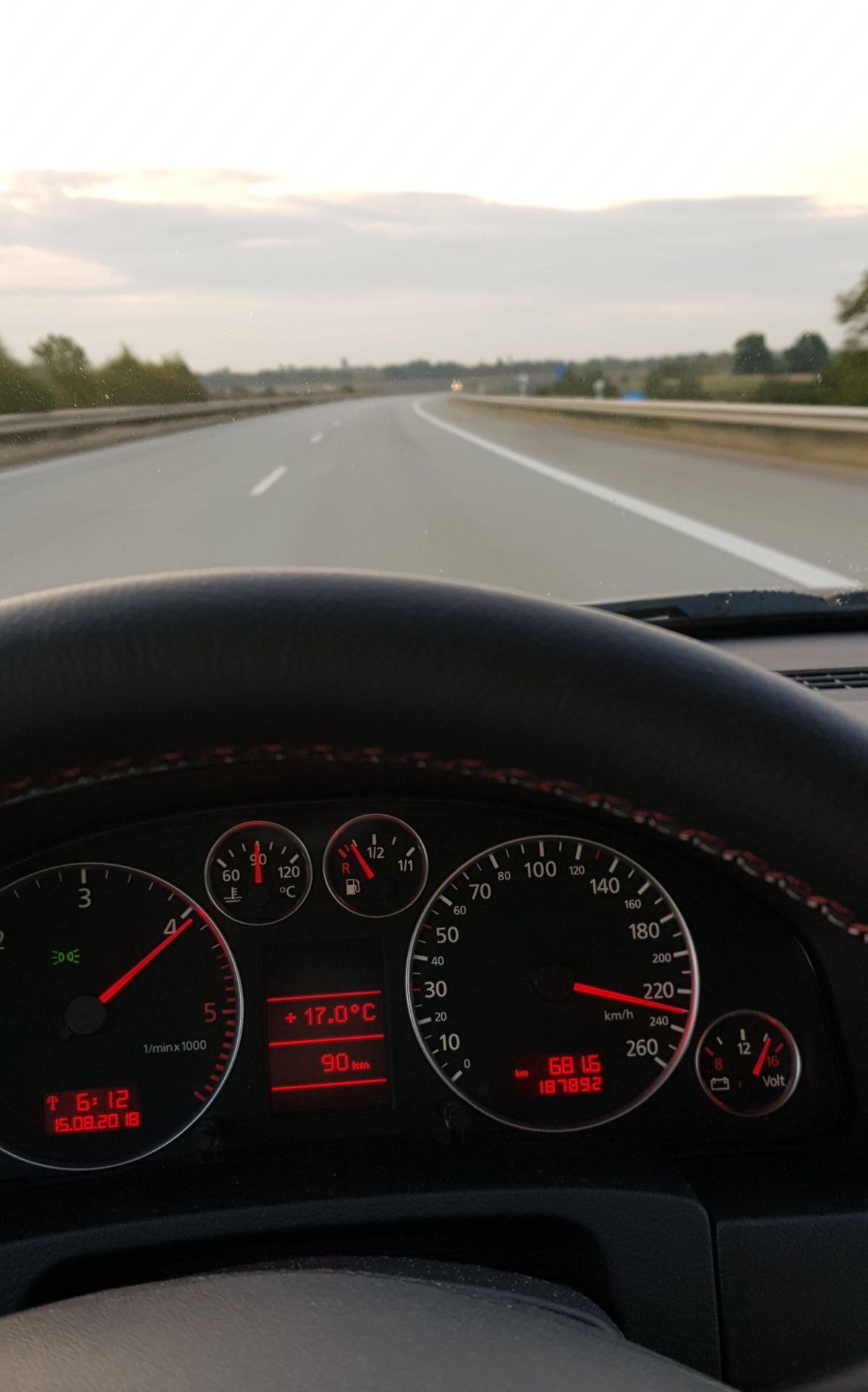

und für einen 16 Jahre alten Diesel läuft der gar nicht mal so schlecht, jedenfalls schneller als mein 2011 Ford mit exakt genau der gleiche Leistung :d

Ist es nicht toll, wie viel Gegenwert man bei so einem Wagen für sein Geld bekommt? Dein Leder Sieht ja auch noch sehr sehr gut aus!
Schade, dass er nicht untenrum lackiert ist (wie meiner... :d ) und S-Line hatter wohl auch nicht, aber ansonsten viel Spaß mit dem Wagen! Welche Maschine? Was verbrauchst du so?
