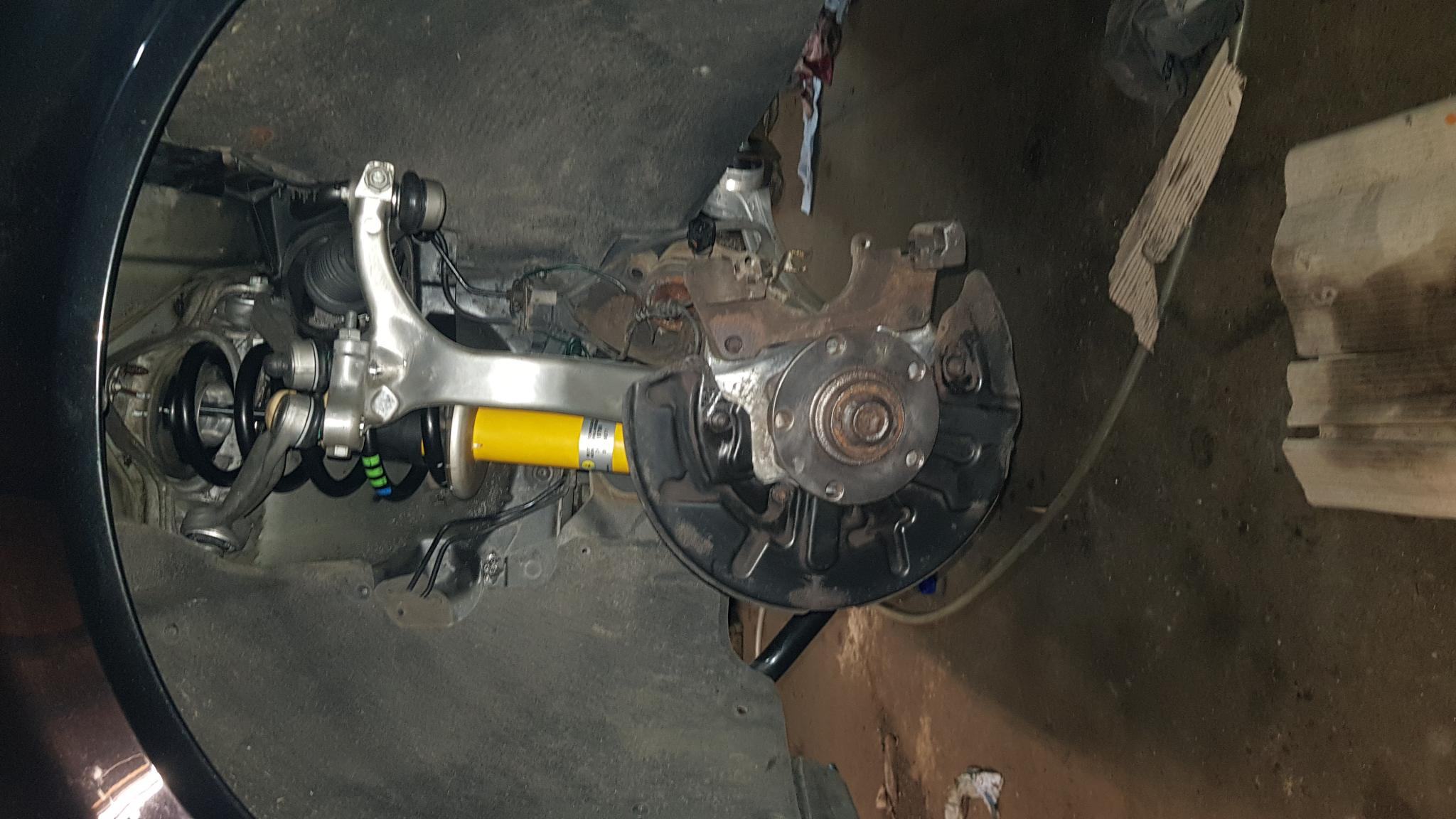

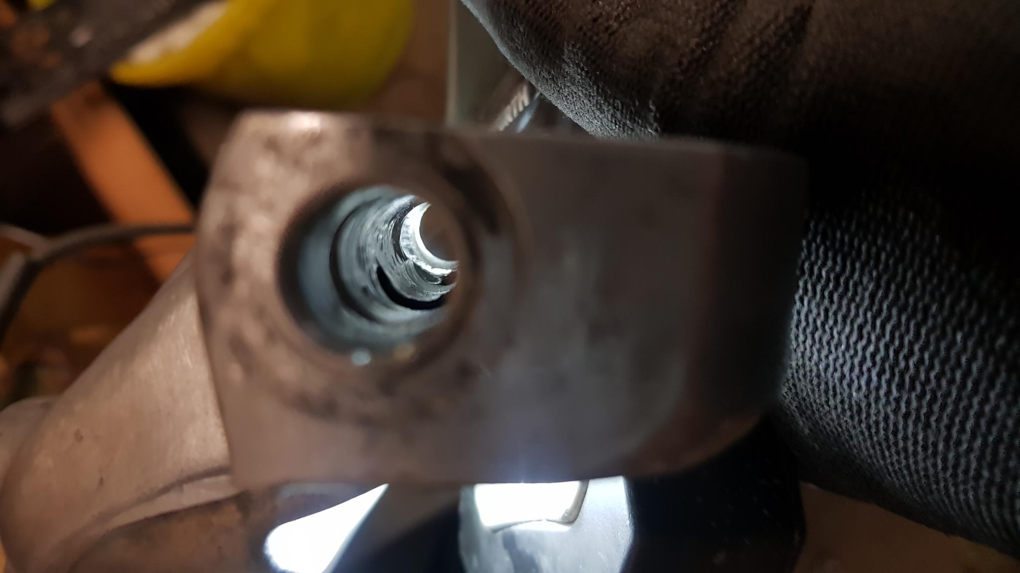

Freitag angefangen die Querlenker am a4 zu tauschen... die Schrauben an den OBEREN Querlenker wären eine Story für sich...
Beifahrerseite ging dann recht gut ...
Fahrerseite ist sowohl der Kopf als auch das Gewinde abgerissen.
Ha dann die Schraube ausgeborgt...... Dauer für beide Schrauben ca. 8 Std.
Naja und der Oberhammer kam dann mit der Montage...
Fahrerseite soweit fertig ... die andere kann ich net fertig machen weil die Affen den OBEREN hinteren Querlenker doppelt eingepackt haben ...,
Deshalb kontrolliert man das bei der Ausgabe am besten (Notfalls verschiedene Teilenummern)
So etwas hatte ich mal bei den Sonnenblenden - auch erst zu Hause gesehen. Durfte dann nochmal 2 Tage warten, weil die nicht vorrätig waren
Die oberen Querlenker sind aber auch eine absolute Hassaufgabe bei Audi und dem Passat. Damit machst du dir in der Werkstatt nie Freunden. Nur leider taugt die Konstruktion nichts und die Dinger gehen fast mit Garantie irgendwann flöten..

Die Teile sind bei kfzteile24.de bestellt worden ... und heute geht keiner bei denen ans Telefon *ggrrr*
Ansich ist die Konstruktion sehr sehr gut aber eine Reparatur ist eine Katastrophe ...

Hier haben aber alle das gleiche Problem ... Audi zieht die Teile auch im ausgebauten Zustand fest. Eingebaut kommst du da nicht mehr ran... hab es ebenfalls nach Rep.leitfaden gemacht. Waagerecht vom Teller oben dann zum Kopf des jeweiligen Lenkers runtergemessen und festgezogen.

Ahja. Bullshit. Ist klar. Zumal es auch die direkt vom Werk aus verbauten betrifft. Machen scheinbar alle falsch, außer du. ;)
Ja, Bullshit.
Wenn man ne Bühne hat und n bisschen den Kopf benutzt, bekommt man den Bums auch so angezogen wie es sich gehört.
die meisten sind schlicht und ergreifend zu faul um das richtig zu machen ;)
Das Anziehen/Einbauen ist eigentlich nie das Problem und auch nicht der Grund, warum es die Hassaufgabe ist. Aber was solls :wink:
Warum ihr vom Einbau auf die Haltbarkeit kommt ist mir zudem ein echtes Rätsel. Klar kann man beim Einbau schon was beschädigen, aber wie ich schon sagte: Auch die Dinger die vom Werk aus drin sind, halten nicht wirklich besser.
Es geht eher darum, das man Gummibuchsen eigentlich immer im belasteten Zustand anzieht. Macht man das nicht, sind die im Nu wieder fritte. Sehr beliebt bei Golf 2/3/4 und Passat 35i Hinterachslagern. Schön im aufgebockten Zustand angezogen und schwupp sind die nach wenigen Monaten wieder durch. Zieht man die dagegen im belasteten Zustand an, hält selbst Billigware erstauntlich gut.
