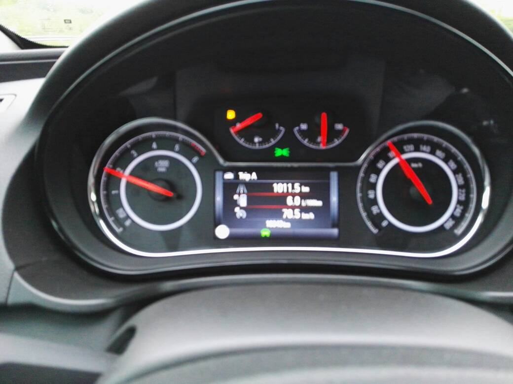

Bin mit dem Verbrauch meines insignias echt zufrieden. Für 195 PS kann man nicht meckern.
Ups, ist sehr verwackelt, da steht 6.0 Liter :d

Bei Langstrecke mit Tempomat 120 würde ich wohl unter die 6 Liter kommen. Schätze mal 5 bis 5,5.
ach du hast einen diesel? zumindest lt. drehzahlmesser.
Ich biete 6,53 L Durchschnittsverbrauch an mit einem 3.0L 6-Zyl. Benziner 272PS. ;) Allerdings auch 80% Autobahn Österreich / Italien Tempomat ~ 130 km/h. Mit 60L SuperPlus kam ich 896 km weit.
Uih, guter Wert :)
120 tempomat langstrecke ab komme ich auch mit 6,5 liter hin. rekord waren mal 6,2. kurzstrecke, stadt und 160 + säuft er halt. kann ich aber mit leben bei einmal tanken alle ca. 4 wochen.
