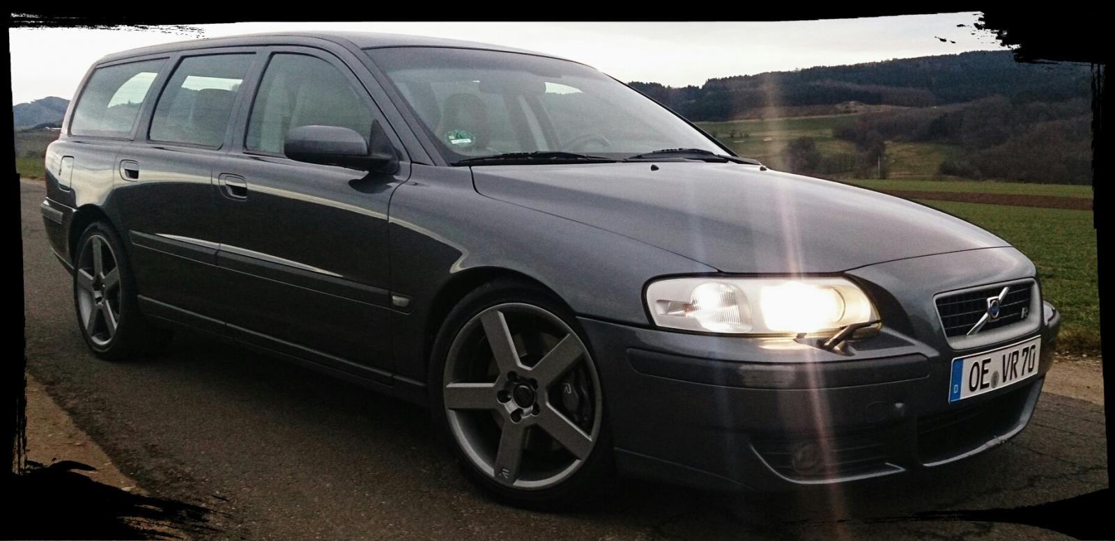

Vorhin hats so gekribbelt, dass ich die anderen Felgen montiert hab und nochmal fix durch die Waschanlage gefahren bin.
Hier das Ergebnis :d
Schicker Volvo. :)
