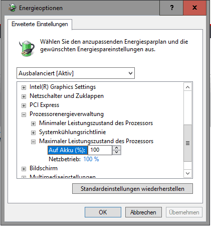

Danke für deine Antwort!
Es war von vornherein auf 100% eingestellt!

Das heißt das Problem wurde nicht behoben?
Dann fällt mir nur noch:
- BIOS resetten/updaten
- Akku falls möglich für einige Sekunden entfernen
- Throttlestop (damit sollte man die Limitierung aufheben könne, undervolte allerdings nur damit, deswegen kann ich dir dafür keine Anleitung geben, sollte aber was im Netz zu finden sein ;) )
