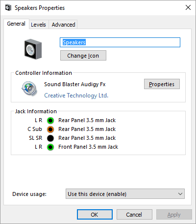

Karte raus, Soundblaster Audigy FX rein und der Rechner startet nicht mehr selbst neu.
Allerdings tue ich mich mit der FX aktuell auch noch etwas schwer und bin mich da noch am Einrichten, aber irgendwie mixt mir das System Front und Rear Anschlüsse durcheinander, was ich eher ungünstig finde :/
Da ich gerne umschalte zwischen REAR (kopfhörer) und Front (Lautsprecher) ist das irgendwie so blöd. War bei der Xonar deutlich besser geregelt, aber das wird wohl leider nichts
