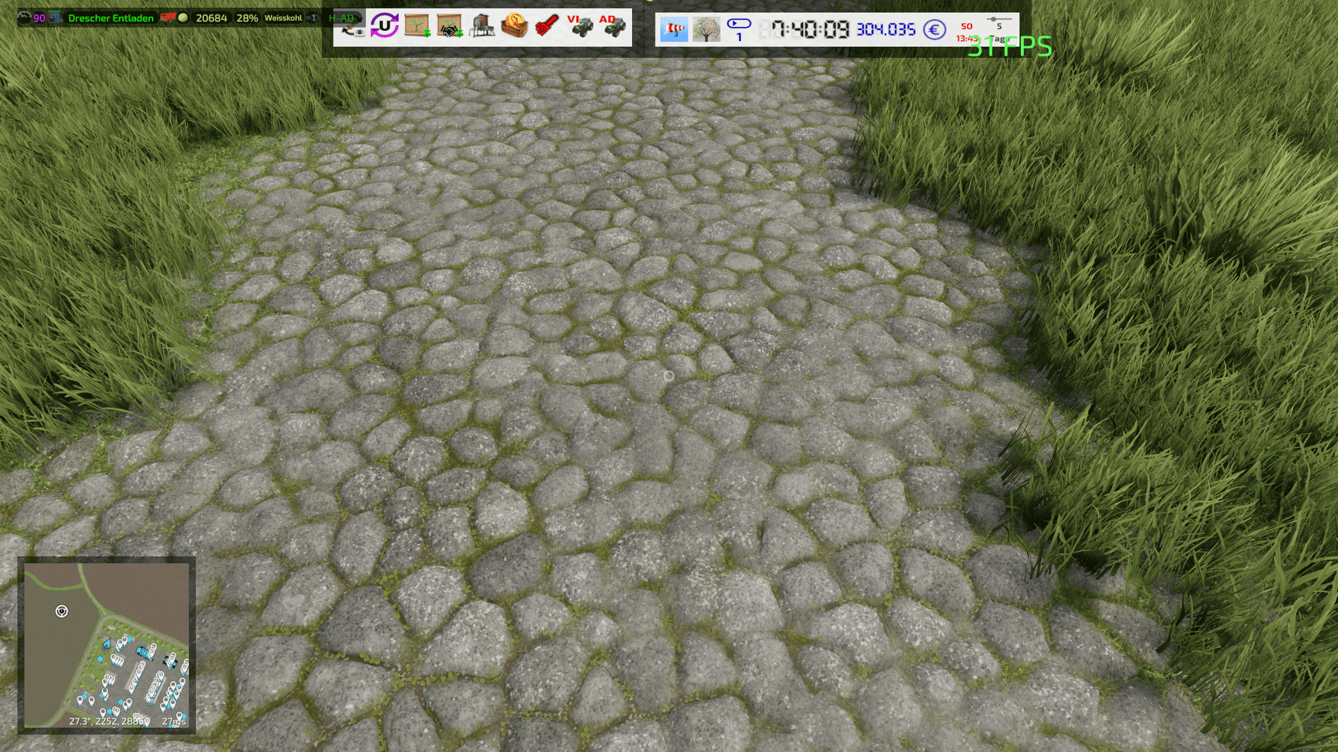

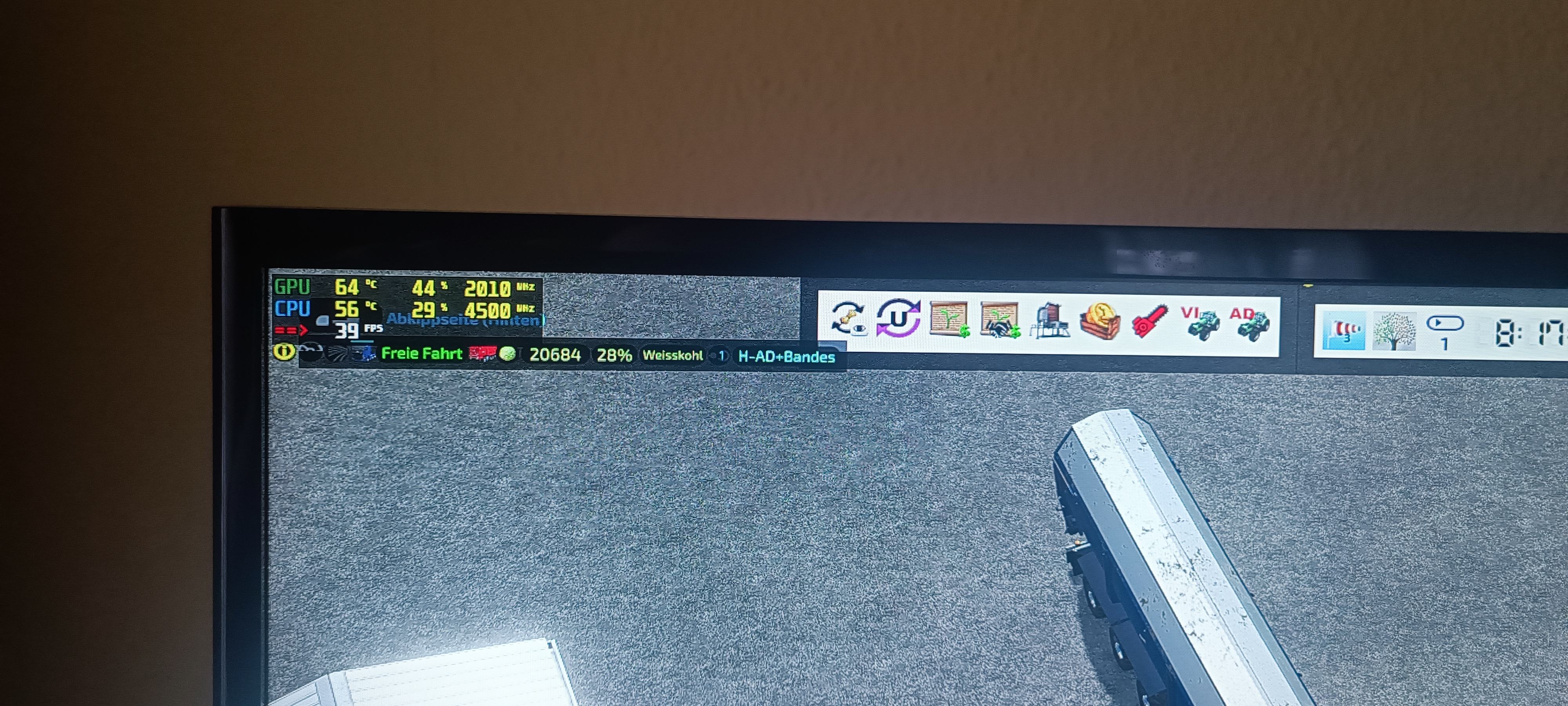

Hmm online auf einem Server spiel mit Eizo Fs 2423
Keine 60 Fps
und hast du geprüft woran es liegt? gpu auslastung wäre da hilfreich
kannst du dir mit dem msi ab + rtss einblenden lassen
die datei hier hin packen:
C:\Program Files (x86)\RivaTuner Statistics Server\Plugins\Client\Overlays
und dann im overlay editor laden

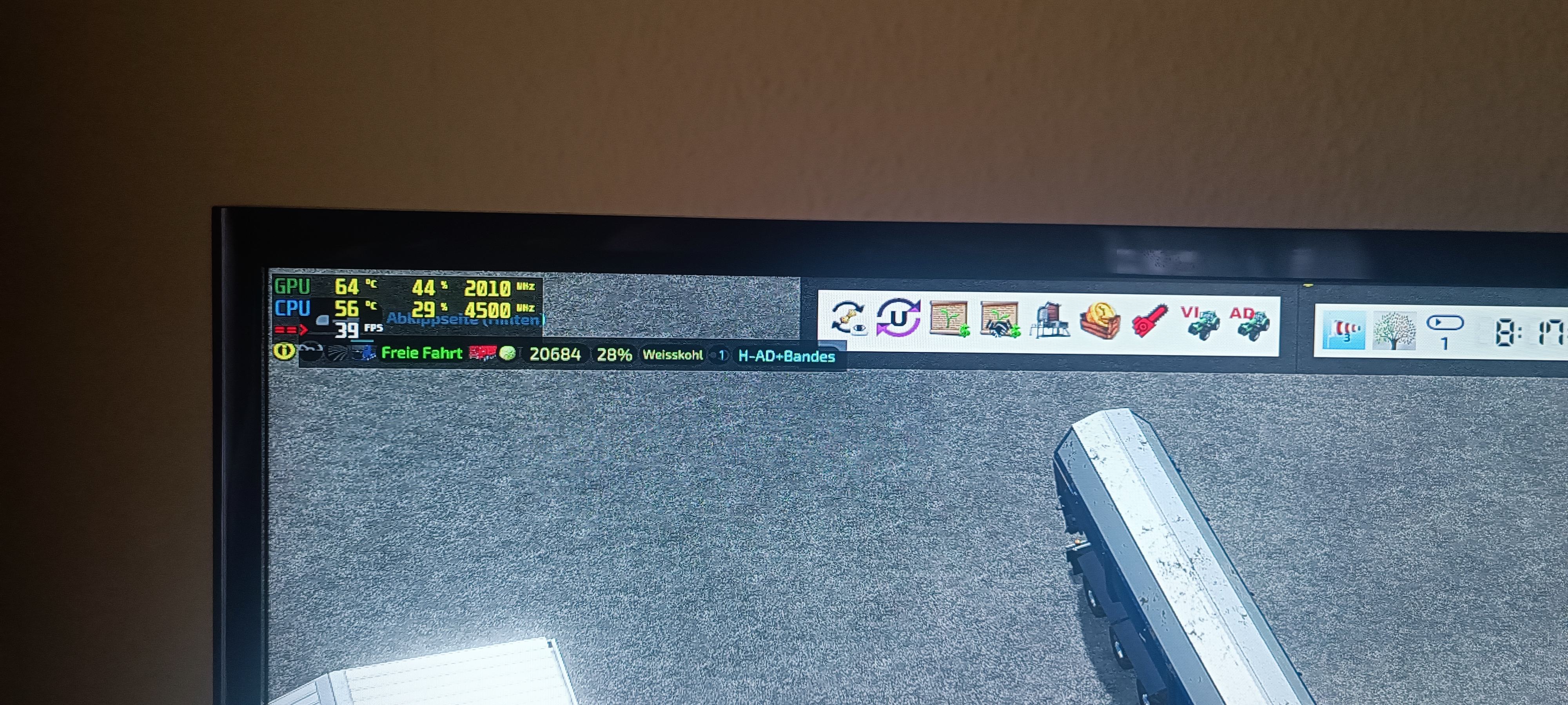

wie bekomme ich das dort hin ?
HIer ?

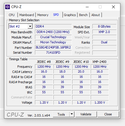

Läuft dein RAM im XMP Profil?
Ja läuft er
So oder ?
Meintest du das ? Ich check es nicht.
aber Danke

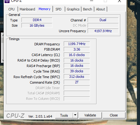

So oder ?
aber Danke
dein ram aht wohl kein xmp mit schnelleren settings also wurscht :)
das bremst dann deine cpu so wie er läuft aber kann man erstmal nix machen

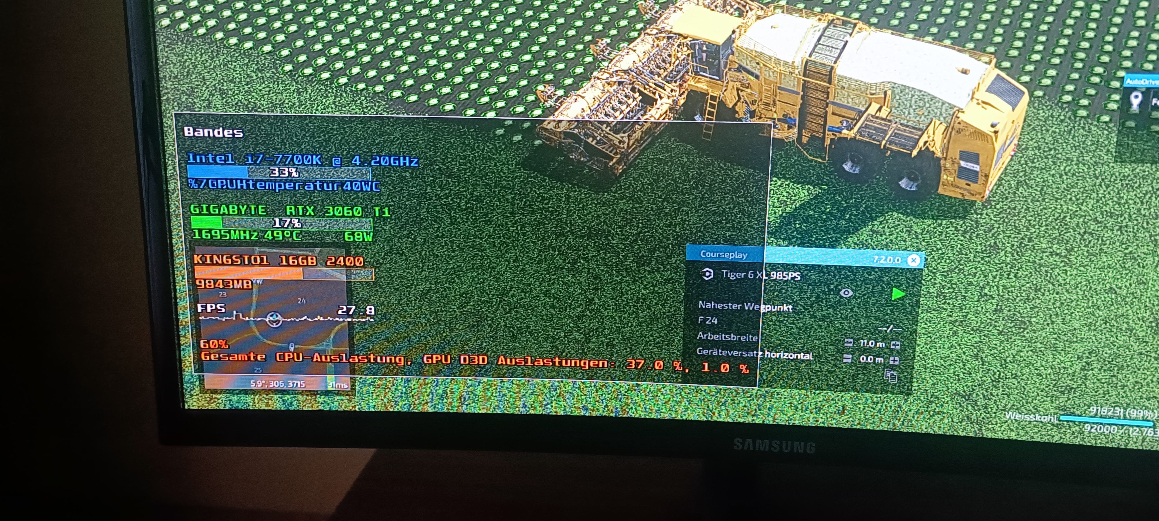

wir bzw. du musst sehen was deine gpu macht.
und dort wo du jetzt zu wenig fps hast, guckst du bitte auf die gpu auslastung. wenn die nicht bei 95-99% liegt dann hast du ein cpu limit und brauchst in erster linie erstmal eine neue cpu für mehr fps.
eine bestätigung dafür bekommst du wenn du lediglich deine auflösung mal runtersetzt. bleiben die fps gleich, ist die gpu zu 100% aus dem spiel ;)
nein die kommt nie über 50 % echt komisch, in allen anderen SPielen geht es problemlos
Brauch nur 60 FPS weil das mein Montor kann.

Mach Mal bitte einen kleinen Test:
1) Runde zocken, 1920x1080 Auflösung, FPS anschauen (ca 31 wie ich sehe).
2) Auflösung auf 1280x800 sonst nix ändern
Noch ne Runde zocken, FPS notieren.
Dann berichten mit welcher Auflösung du wieviele FPS bekommst.

weil deine cpu zu schwach ist.
niemals davon ausgehen dass hardware in jedem spiel gleich läuft..
gerade in diesen simulatorspielen wie bus und landwirtschaft ist singlecoreperformance ausschlaggebend weil der entwickler die engine nicht auf mehrere threads ausgelegt hat.

Habe das Overlay von Scrus aber das hüpft was habe ich verstellt ?
Du brauchst sein Overlay nicht um die FPS zu checken.
Einfach das Normale nehmen.

Im SP habe ich über 60 FPS aber im MP nicht....
So ein schlechtes Game
Also selbst mit 12auflösung sehr schlechte fps 35
Das game ist so schrott

brauchst halt ein IPC monster + optimierten ddr4 ram für deutlich mehr fps. CPU upgrade sollte aber eh geplant sein oder?

Was ich nicht verstehe Cpu wird doch garnicht genutzt selbst mit 4800 ghz
doch die wird genutzt.
ein spiel bzw eine engine (programm) kann mal mit mehr kernen umgehen, mal mit weniger.
Dann haben CPUs noch befehlsätze und auch die muss ein programm/engine ansprechen können.
und wenn der entwickler davon kein gebrauch macht passiert unter umständen genau das
ums mal grob und vereinfacht auszudrücken.
IPC = instructions per cycle. auf deutsch: ne cpu mit mehr power pro kern. also keine cpu mit 20 kernen kaufen sondern eine, die pro kern mehr leistung bietet. 13600kf und hoffen dass deine wunsch fps erreicht werden ;)
