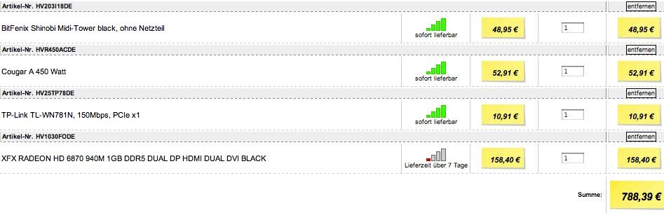

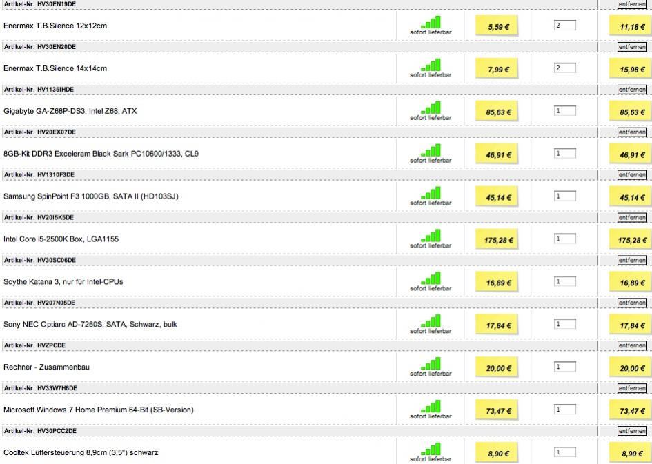

Hallo liebe Community,
ich habe vor Jahren mir hier einen PC zusammenstellen lassen, schön langsam geht er an seine Grenzen.
Spiele z.B. immer noch WoW und das hald nur noch in niedriger und mittlerer Einstellung.
Jetzt meine Frage kann ich das System aufrüsten, das es wieder vernüntig läuft?
HIER MEIN SYSTEM:
Bist du sonst zufrieden mit der Performance des Systems?
Geht es nur um WOW, oder auch andere Spiele?
Wenn ja, dann würde ich erstmal nur die Grafikkarte (GTX 1060 6GB) ersetzen und zusätzlich eine SSD einbauen.
Was hast du für einen Monitor, Auflösung ? Übertaktet ?
Die Günstigste Version wäre 8gb gebrauchten Ram dazu kaufen, die CPU übertakten auf ca. 4,2 - 4,5 Ghz.
Dann je nach Auflösung ne neue Grafikkarte und für den restlichen boost ne SSD

Zukunftsorientiertes aufrüsten oder budget aufrüstung ?
Wie huppala schon fragt, geht es nur um WoW und so altes zeug?
Wenn ja reicht ne gtx1060-3g sogar, wobei das natürlich nur als „Grenzwert“ verstanden werden sollte.
Bei WoW selbst wirst du aber wohl eher keinen weiteren RAM brauchen, das kommt mit 8GB ganz gut hin.
Ein Übertakten des 2500k dürfte ab grob 4,4-4,5 GHz den Tausch der Plattform auch eher noch nicht wirklich Rentabel machen.
Wie gesagt, alles aus sicht „nur WoW“ ;)

Bei der SSD würde ich, einfach eine der beiden üblichen verdächtigen nehmen, Samsung 860 EVO oder Crucial MX500, größe je nach Gusto.
Thema OC, ok, wenn du dich da nicht aus kennst, war dein aktuelles System schon ein kleiner Fehler ;)
Für dich würde ich dann, sofern das Budget es zu lässt doch einen Plattform Wechsel vorschlagen, da gerade ohne OC die Leistung deutlich gestiegen ist.
Dank der rel. hohen Auflösung des TFT solltets du bei der Grafikkarte dieses mal nicht so sparen; eine GTX1070 sollte es dann doch schon sein, wenn du eben gedenkst auch neuere Games zu spielen.
Das würde daher grob so aussehen:
i5 8400 von Intel
B360 Mainboard
16GB RAM DDR4
GTX1070 (Ti) je nach Geldbeutel
ne 500GB SSD von den beidne oben genannten (HDDs kannst übernehmen; backup aber nicht vergessen)
Ein 400W Markennetzteil (BeQuiet PP10 400W z.B.)
Case könnte man behalten, gebauso wie die Lüfter.
Der CPU Kühler passt auch beim neuen noch, aber bitte etwas Vorsicht, ich glaub man sollte die Verschraubung dann nicht 100% anziehen. Alternativ nen neuen Ben Nevis (Advanced), der ist da sehr sicher.
Wenn du noch andere, leistungshungrige Anwendungsbereiche hast, die auch mit mehr als 6 Threads gut skallieren, ist auch AMD eine Idee, zum reinen Gaming ist aber Intel aktuell noch leicht im Vorteil ;)
