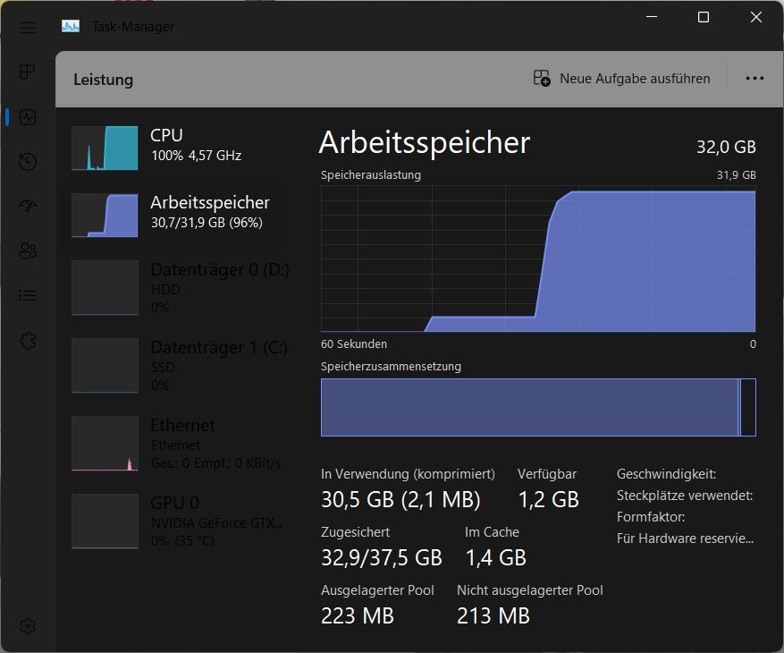

Hast du mal darauf geachtet ob der Ram überläuft oder kurz davor ist überzulaufen, wenn das Problem anfängt?
Das kannst du im Windows Task-Manager sehen, Bild im Spoiler unten.
