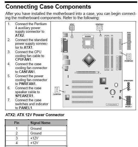

ich habe ein leichtes Problem mit dem ATX 2-Anschluß auf den ECS N2U400 Board.
Wie rum muß der gesteckt werden?
Bei mir läßt er sich leicht in 2 Richtungen stecken und ich wollte das Board ja nicht gleich schrotten.
Kann jemand helfen?
Gruß Danny
P.S.: DAS ist leider das Einzige, was das Handbuch dazu meint ....

keine Ahnung wie man das erklären soll.
Netzteilstecker haben doch diesen Harken der wie ganz klar zu sehen ist genau so rum gesteckt wird, das er auf der Buchse auch einrastet.
Wie doch beim 20/24 Pol Stecker auch.
man siehts ja aud dem bild:
die abgerundeten enden oben links und unten rechts.
