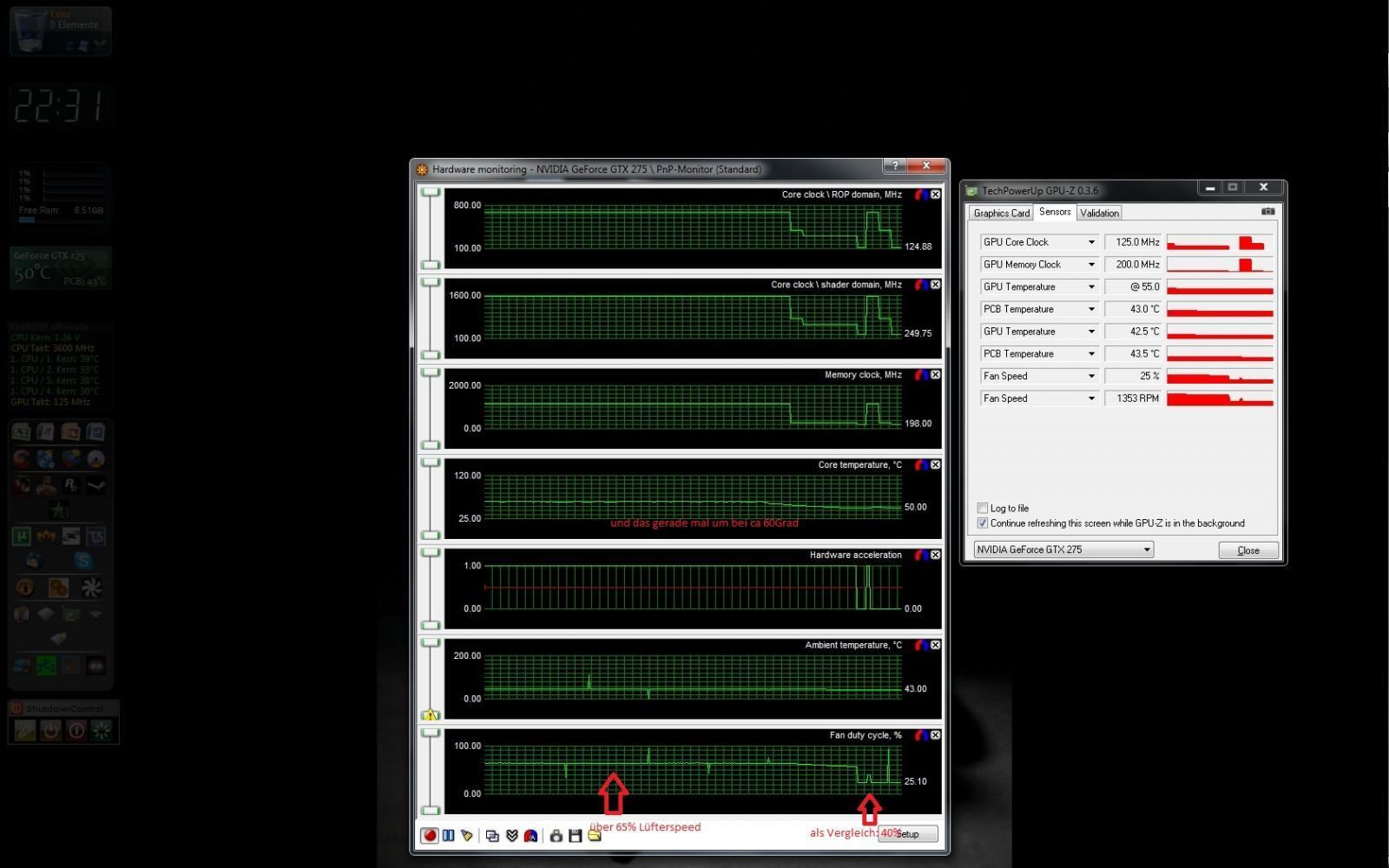

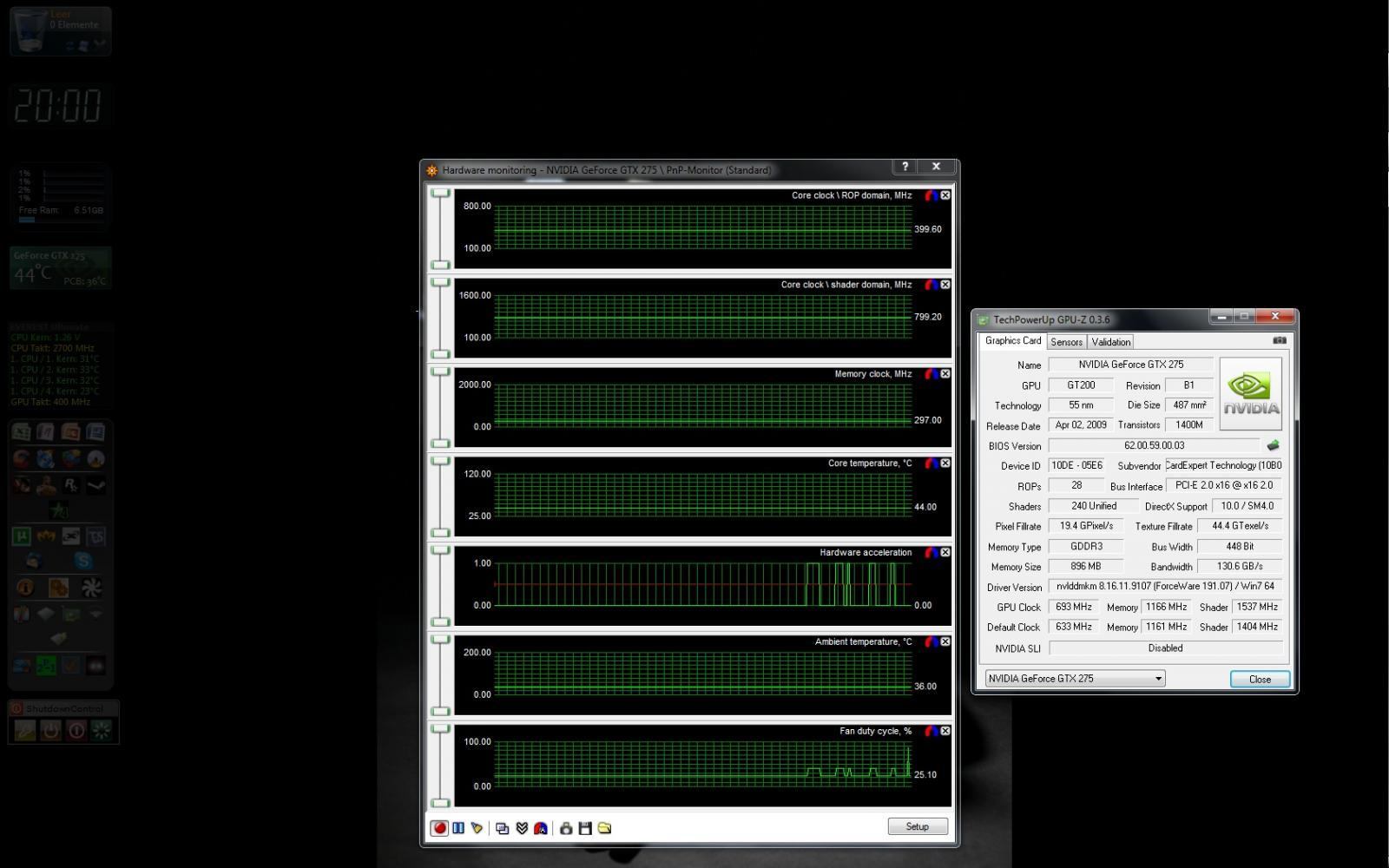

Moin Moin,
ich hab schon länger je ein Profil für 2D und 3D und lasse die über Statistic Server und Hardware Monitor automatisch wechseln.
Seit neustem wechselt es gelegentlich nur noch auf auf Low-Power-3D anstelle von Performance 3D. Danach bleibt es auch im 2D so. Nur noch durch einen WinRestart bekomme ich die Taktraten dann geändert. Der Lüfter regelt sich aber wie geplant, also funktioniert die Erkennung.
Woran liegt es dann?
Es ist echt ätzend, weil es teilweise mitten im Game passiert. Bildschirm kurz schwarz bzw hängt kurz und dann nur noch 400MHz anstelle von 693.
Win7 HP 64, Gainward GTX275, NV 191.07 WHQL
Bringt ein Treiberwechsel zum neuesten was?
Edit: Screenshot: Hier sieht man es gut. HWAcc erkennt--> Lüfter ändert sich, aber Takt bleibt
Edit2: Jetzt wird es immer lustiger: Hab den neuen WHQL 195.62 installiert, hoch und runtertakten funktioniert normal (keine Ahnung wo das Problem war bzw kommt es vllt wieder), aber dafür dafür gehen die Lüfter(Gainward Design) steil!!
Früher sind die immer ab ca 90 Grad erst über die 40% gegangen und jetzt fangen die schon ab 60 Grad an über 3000 Umdrehungen zu machen! Und das hört nicht mehr auf! Ich dachte mein Rechner hebt ab! Kommt das vom Treiber? Es ist ja keine Referenzkarte
Screen davon im Anhang
Zur Erklärung 2D Profil = 25% 3D Profil = Auto 40%

@Babun81:
erstell evtl. die Profile nochmal neu und weise sie im scheduler neu zu - bei mir hatte rivatuner auch mal ein ähnliches Problem, dass nach einem Treiberupdate auftrat. Neu eingestellt und es ging alles wieder so wie ich wollte.

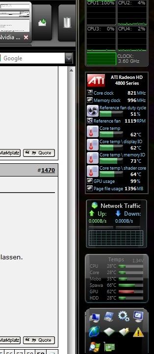

Ich nutz seit 2 Tagen jetzt RivaTuner weil ich das Sidebargadget super find.
Mit meiner Grafikkarte klappts auch perfekt.
Jetzt hab ich aber gesehen, das es für Intel CPUs ein Plugin gibt (rtcore.dll) mit der man ebenfalls die Daten auslesen und anzeigen kann.
Gibts für AMD CPUs ebenfalls ein Plugin. Ich fänds nämlich super wenn ich die Farbigen Balken für die CPU hätte die sich je nach Temp ändern lassen.
HWMonitorMeter zeigt mir zwar auch die Temps als Balken an, allerdings immer nur in gleicher Farbe. Everest zeigts nur als Zahl an.
Diesen Thread hier hab ich zwar schon gefunden, brachte aber nix. Speedfan Plugin von der verlinkten Seite dort hat auch nix geändert.
Das geht mit dem HWMonitorMeter. Ab einer von Dir bestimmten Temp. wird der Balken rot.
