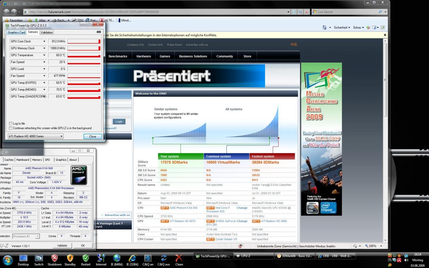

Heute habe ich eine erstaunliche Entdeckung gemacht.
Seit einiger Zeit wundere ich mich schon, warum 3DMark 06 (Graka 812/1000MHz) nur bescheidene 15700 Punkte ausspuckt. Heute habe ich 3DMark 06 ohne RT gestartet und siehe da 16880 (Graka 790/1000MHz) Punkte.
Hm dachte ich, liegt vielleicht daran, dass ich noch die Version 2.20 drauf habe. Also auf 2.24 aktualisiert und siehe da, trotzdem nur 15700.
System siehe Signatur. Graka im Idle 200/200MHz.
Ich werde das in den nächsten Tagen noch mit ein paar Games gegenchecken.
Kann das mal jemand gegentesten?

Sooo...
RT an - 19168
RT aus - 19428

Evtl. kommt der niedrigere Durchschnitt durch verspätetes Umschalten von 2D zu 3D zustande? Evtl. mal permanent auf 3D stellen und nochmal benchen.
Ich regele 2D und 3D nicht mehr über RivaTuner, sondern direkt über's CC :)
Diese Möglichkeit kann ich bei mir also ausschließen.
Problem erkannt :hail:
Es liegt nicht am Launcher. Bei mir macht das OSD Probleme.
Im Anhang ist der Unterschied deutlich zu erkennen. In den Games lag der Unterschied auch bei 5%- 10%.
Ich denke mal, es liegt an einem fehlerhaften Plug- In.
