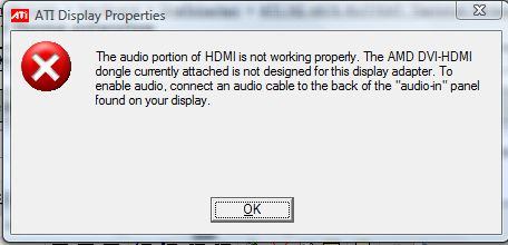

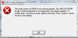

Hat einer von euch eine Lösung, wie ich diese Fehlermeldung wegbekomme, bei der angezeigt wird, das der HDMI/DVI-Adapter nicht kompatibel sei, um über HDMI auch Audiosignale auszugeben? Habe schon alle ATI/Realtek-HDMI-Treiber probiert.
Und es ist der originale Adapter der HD4870. :wall:
Ich werf die Frage nochmal in die Runde.
Siehe unten.
Vista x64, Cat. 8.10
