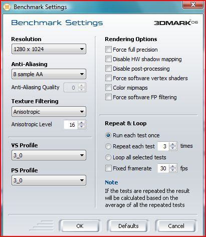

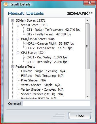

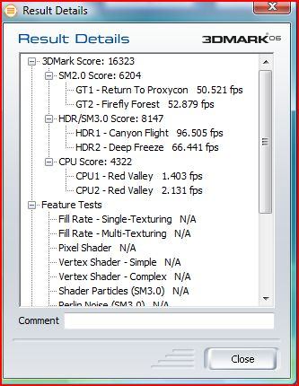

Hab mal ne Frage gehen die werte so in Ordnung? Bild 1 is nur eine X2.Hab mit 3Ghz Getestet.
