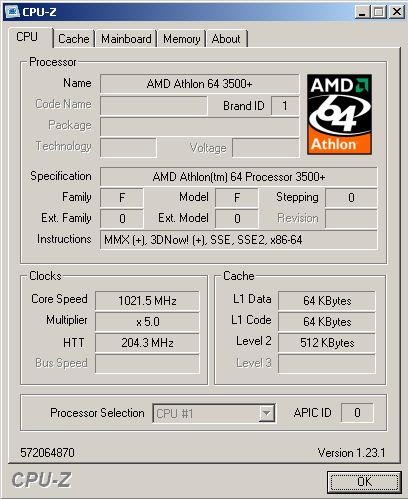

Ich hab mir nen neues MoBo und ne neue CPU gegönnt.
und zwar das Abit AV8 und als CPU einen Athlon 65 3500+.
nur scheint CPU-Z den Prozessor nicht richtig zu erkennen (er erkennt nur das es ein 3500+ ist, mehr nicht)
siehe screenshoot
woran kann das liegen??
haste alle Treiber incl Prozessor installiert?? Bei mir (gleiches Board und Prozessor werden die Daten richtig ausgelesen) Welches Bios hast du denn drauf !!?? am besten das letze flashen !!

treiber incl Prozessor sind richtig installiert, BIOS hab ich noch net geflsht wäre mal ne idee, gibts bekannte probleme beim BIOS flashen oder läufts reibungslos?

Das ist ja lustig. Auf der Webseite
http://www.cpuid.com/cpuz.htm
gibt's ja nach wie vor die 1.23 zu laden vom 28.06.2004. Allerdings wenn man das Archiv beguckt, wurden die Files am 04.08.2004 geändert. Das steht dann auch bei Dir da (1.23.1 anstatt 1.23).
Mit der 1.23.1 erhalte ich das gleiche Fenster wie Du. "Alles leer".
Habe grad mal eben meine lokale Version von der echten 1.23 hochgeladen:
http://home.arcor.de/xxmartin/lad_mich.zip
Damit klappt's dann in jedem Fall sauber! Bios-Update sollte dafür nicht nötig sein.
MfG
joa mit der 1.23 klappts danke :d, dachte eigentlich mit ner neueren version sollte es erst recht klappen, aber naja ;) :banana: :banana: :banana: :banana: :banana: :banana: :banana:

Ja, daß die VCore net funzt auf Abit µGuru Boards ist klar. Die wird komplett durch den Guru-Chip "abgeschirmt". Da kommste net ran.
Bei ihm ging's ja nur darum, daß der ganze Rest vom Prozzi nicht angezeigt wird. Da scheint die neuste CPU-z Version verbuggt zu sein.
