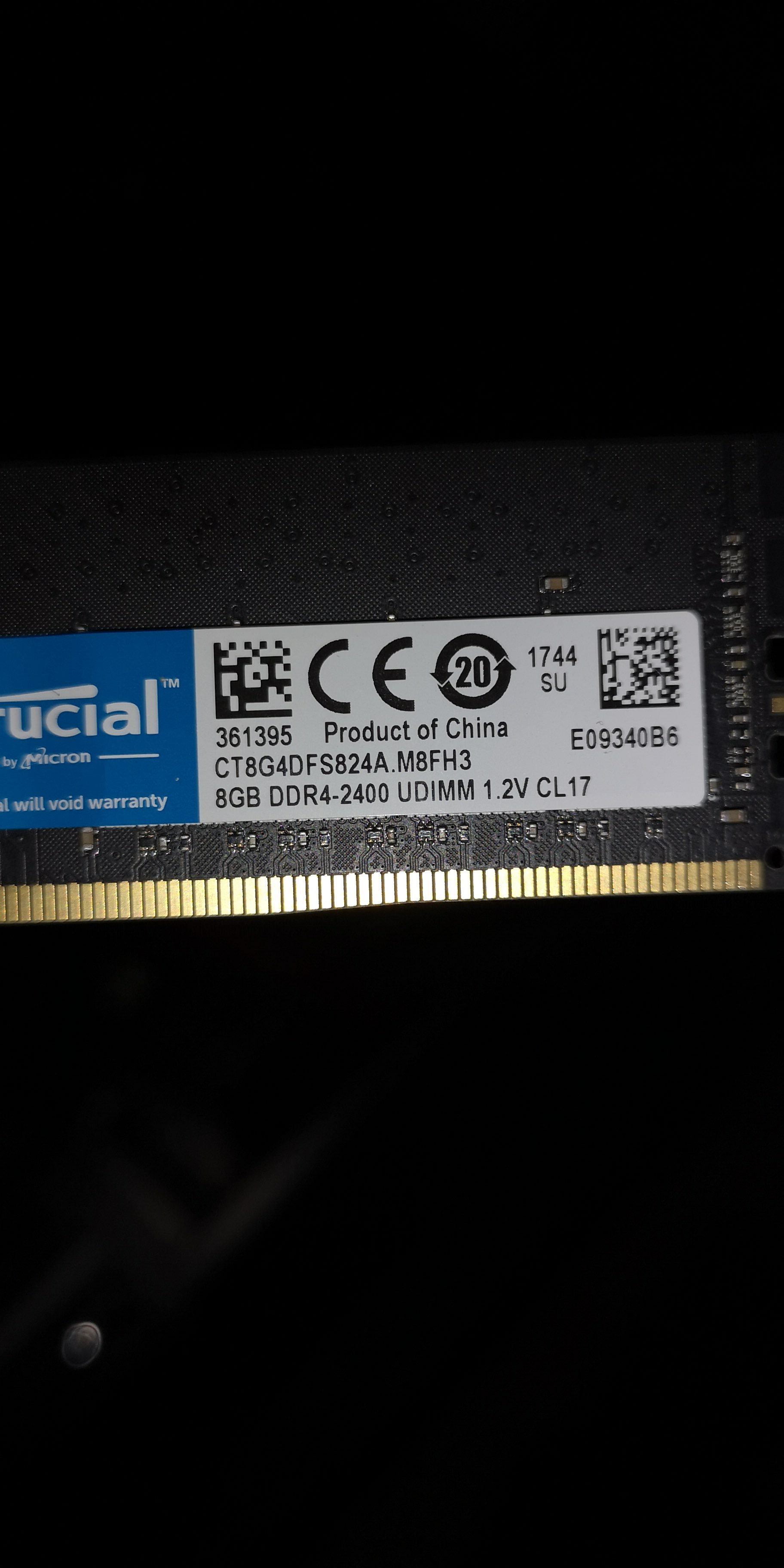

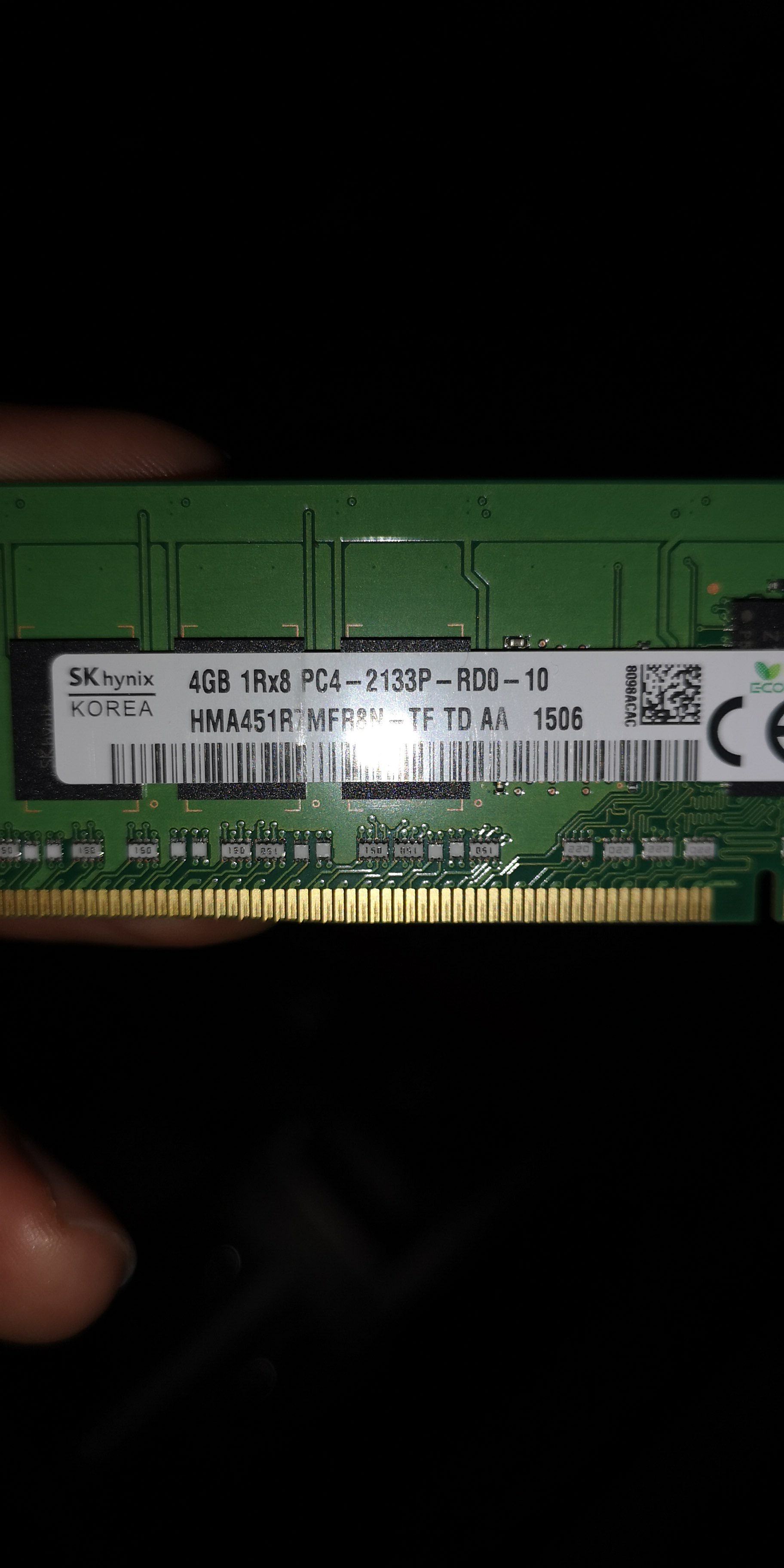

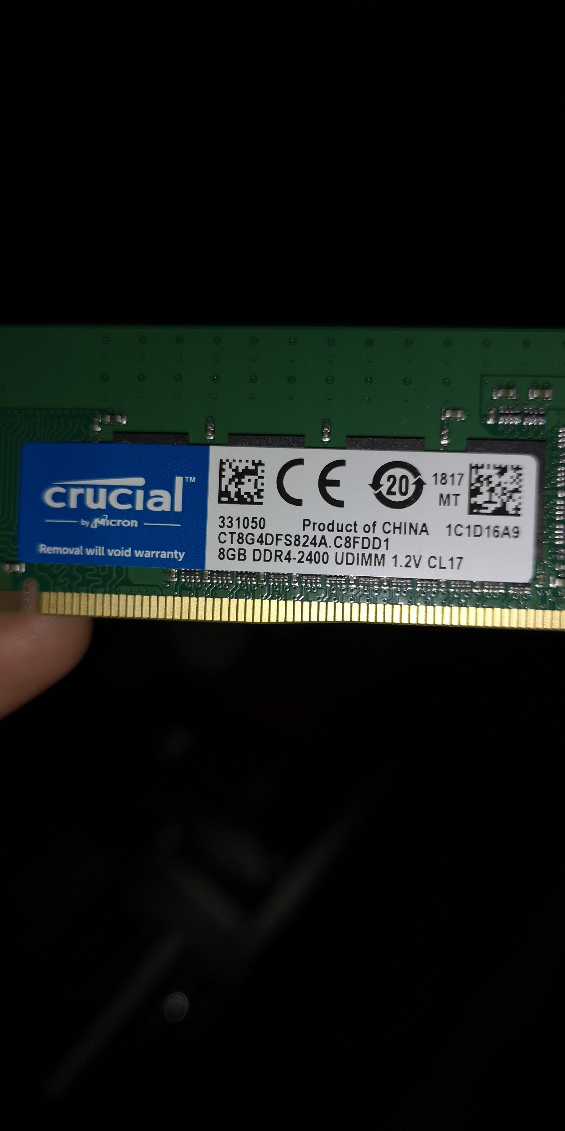

Normalerweise verwendet man reg. ECC RAM - ob UDIMMs unterstützt werden weiß ich nicht. Aber vermutlich nicht.
Kleines Update hab anderen RAM benutzt den auf dem ersten Bild. Er fährt hoch und gelange ins BIOS. Jetzt ist nur noch ein Problem, die 2te CPU..... Wenn ich 2x cpu laufen lasse kommt kein Bild und kein fehlercode.

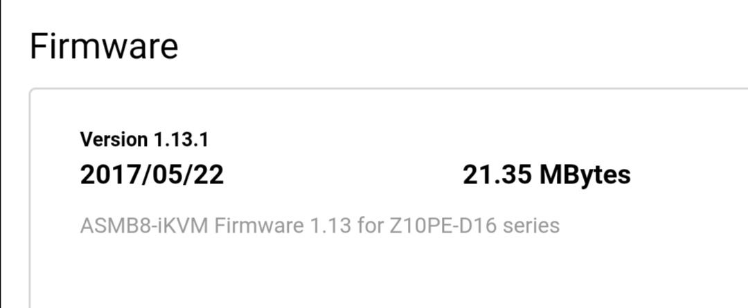

Du hast aber Links und Rechts Ram drin ? Bios mal aktualisiert über IPMI ?

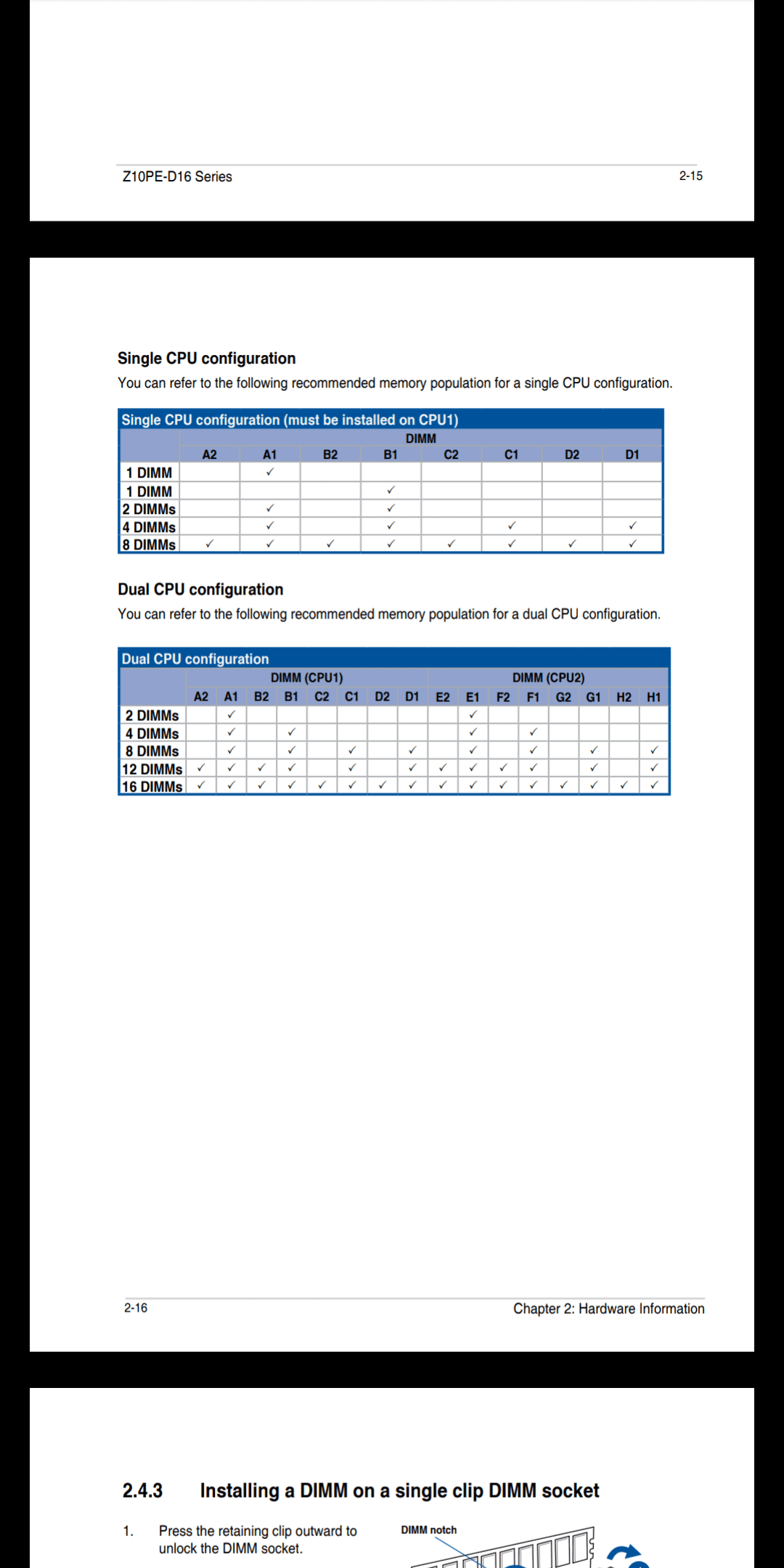

Hab das bios geupdatet über USB flashback. Ich weiss nicht wie man über IPMI updaten tut hab keine Ahnung. Ram habe ich auf A1 und A2 versucht auf Sockel 1,was auch funktioniert. Bei Sockel 2 muss ich weiter ausprobieren. Vielleicht könnt ihr mir sagen wo bei Sockel 2 der RAM hin muss.
Pauschal würde ich sagen, es liegt am Ram. Jede CPU braucht seinen eigenen Ram. Wenn beide CPUs gesockelt sind, sollten mindestens zwei identische Rams in A1 und E1 stecken.

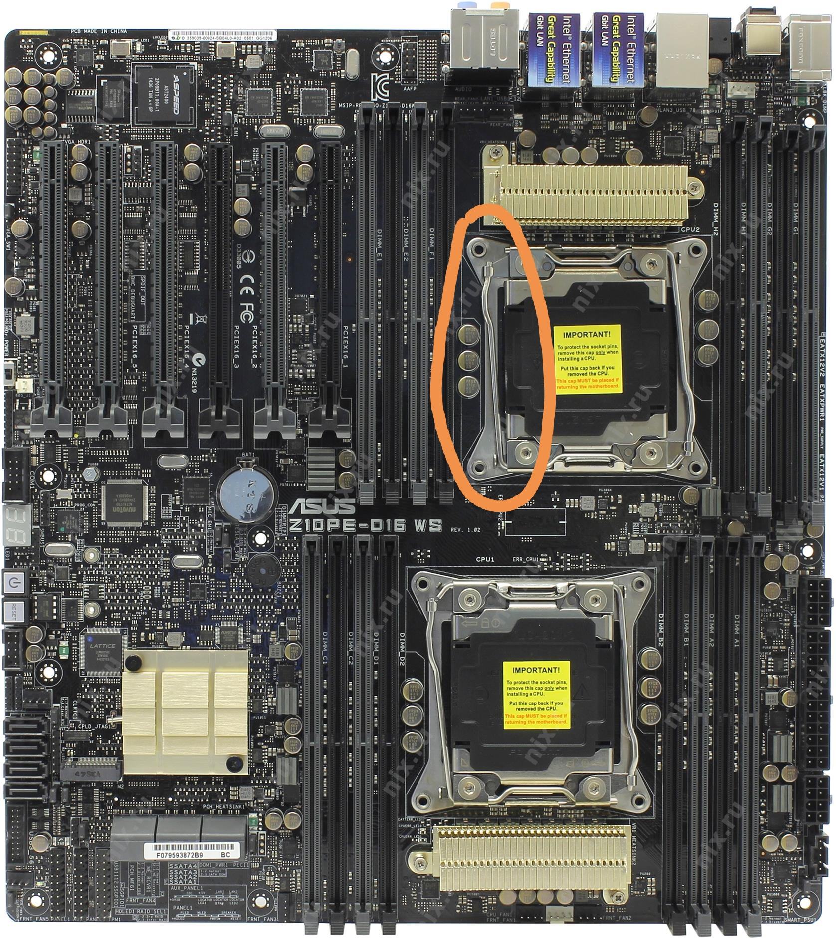

Habs versucht nichts passiert, fährt hoch, beide CPU,s bleiben kalt. So eine Scheisse, sobald ich die 2 CPU nur die eine Klemme abmache,fährt er hoch.

Welche eine Klemme?

Die Klemme hier, sobald ich sie löse und Neustart mache, fährt alles wieder hoch. Aber wenn ich die CPU Klemme, bleiben beide CPUs kalt.
Ich benutze diesen ram

Da gibt es auch die Firmware in Version 1.14.2. Kannst du auf jeden Fall auch mal drauf bügeln, falls das noch nicht installiert ist.
