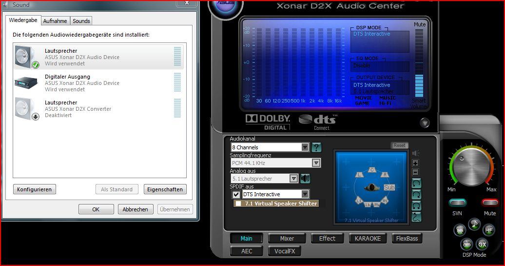

Hab meine Xonar D2X jetzt analog UND Digital angeschlossen ... wenn ich COD4 zocke (im Spielemenü habe ich 5.1 Sound ausgewählt) und ANALOG gehe, dann habe ich nach kurzer Zeit ein leises aber deutlich wahrnehmabres Rauschen/Knistern in den Boxen ... wenn ich Digital einstelle in der XOnarSoftware, dann habe ich das nicht! (@z5500) Musik hören geht analog und digital ohne Probleme-... hab ich irgendwo was falsch eingestellt?
Im Anhang sind jetzt meine "Digitalen" Einstellungen ... die Ausgegrauten sind für Analog also 8 Channels, 44,1Khz (höhere Khz bringen AUCH KEINE Änderung) ;(
